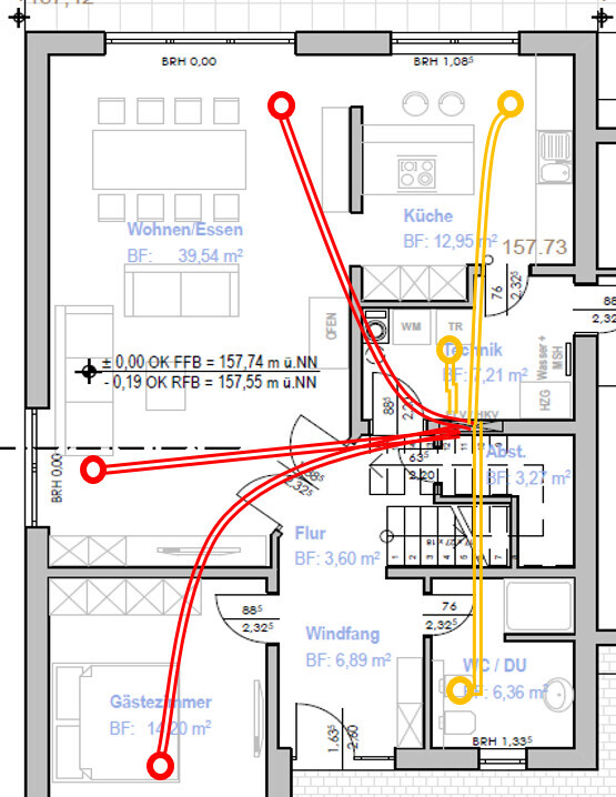

hallo,
ich muss leider noch mal nachfragen. Habe mir einem Lüftungsbauer gesprochen. Er meinte das alles soweit passt, nur im Esszimmer sollte die Zuluft weiter rechts platziert werden, da die kalte Zuluft sich sonst beim Esstisch komplett drüber zieht und es unangenehm werden könnte. Von der Luftdurchströmung ist es links besser, aber unangenehmer.
Nochmal eure Meinung wäre super.
schöne Grüße
Almo

Mycraft
05.03.18 07:33
Muss du wissen, ist dein Haus.
Kalte Luft ist jedoch nicht zu erwarten.
Bieber0815
05.03.18 09:12
Sagte ich ja bereits, dass man nicht unter dem Auslass sitzen mag. Doch, die Luft ist kalt. Im Winter tritt die Luft etwas kälter ein als die Raumluft (Prinzip Wärmerückgewinnung). Wer das nicht spürt, ist unsensibel .
Almo85
05.03.18 09:18
@Mycraft
@Bieber0815
Danke für eure Antworten.
Ich denke das kann ich für mich nur herausfinden, wenn ich es irgendwo selbst erlebe und spüre. Ich dachte nur bei einer relativ geringen Zuluftmenge und Luftgeschwindigkeit (im normalen Dauerbetrieb) ist die Luft durch die Wärmerückgewinnung doch angenehm vorgewärmt.
schöne Grüße
Almo
