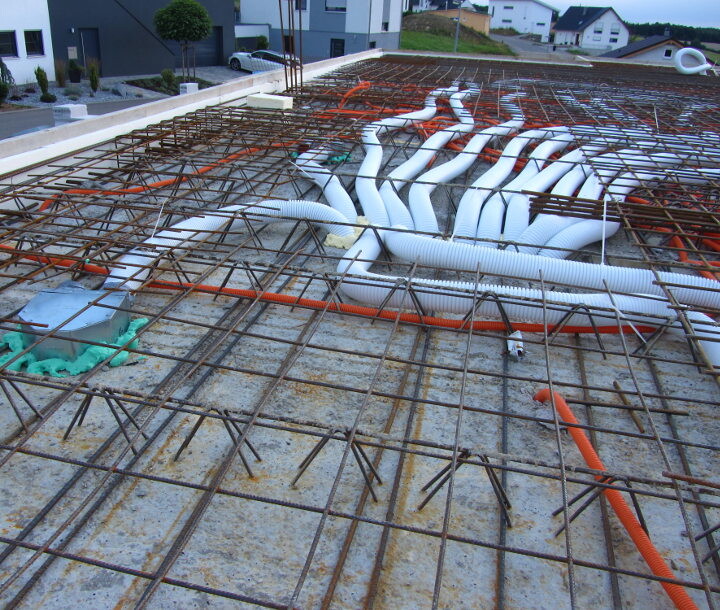

Almo85 schrieb:
die angepassten Zeichnungen habe ich ja total vergessen...
mein Statiker meint, dass die Lüftungsrohre so wahrscheinlich nicht gelegt werden können, da die Gitterträger in eine bestimmte Richtung ausgerichtet sind. So müsste ich die Leitungen gerade und dann mit winklig legen. Ich kann mir aber gut vorstellen, diese doch quer über die Decke zu legen, die Leitung wird nur nicht Schnurgerade liegen. Was meinst du?
schöne Grüße
Alex

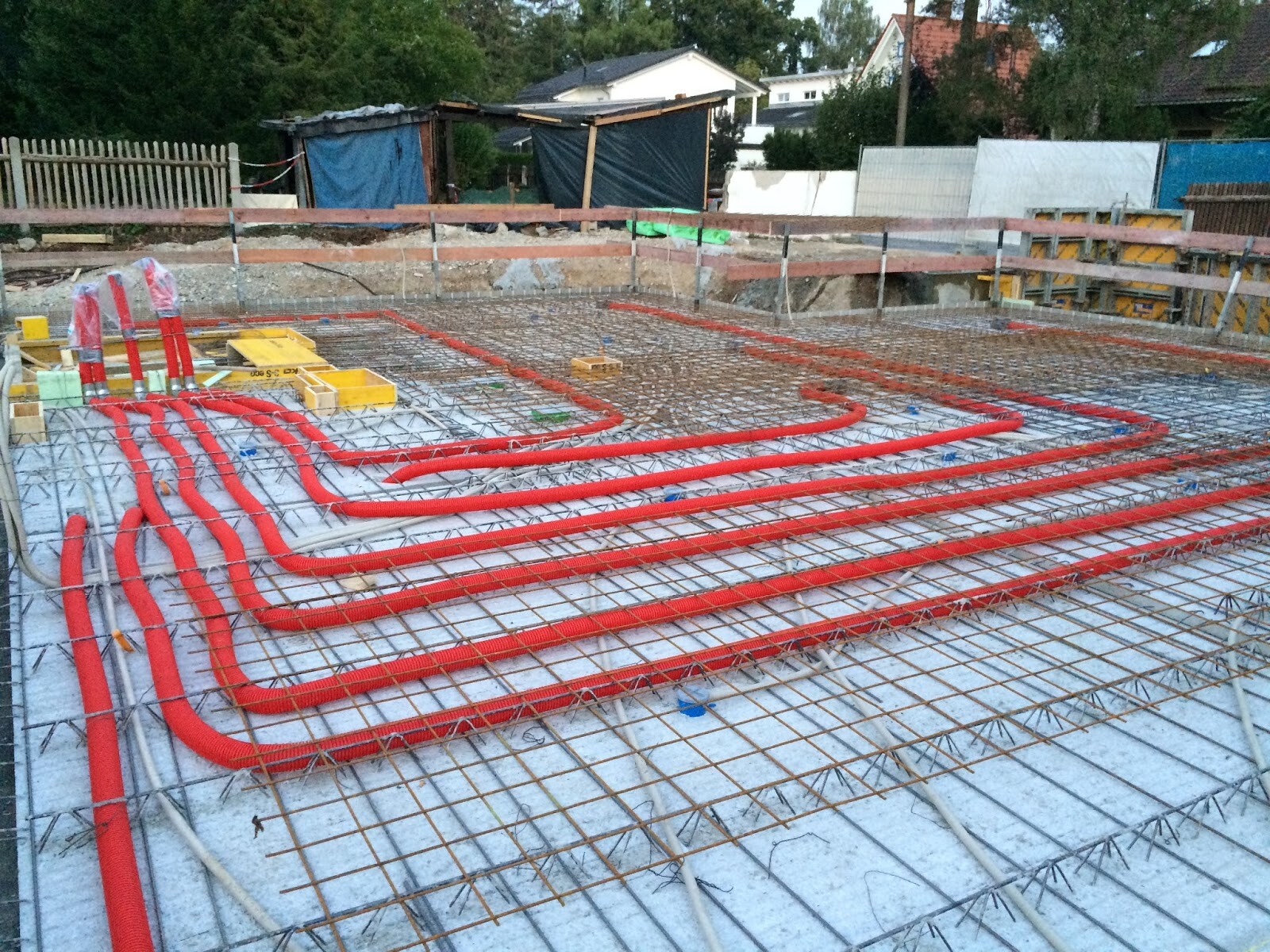

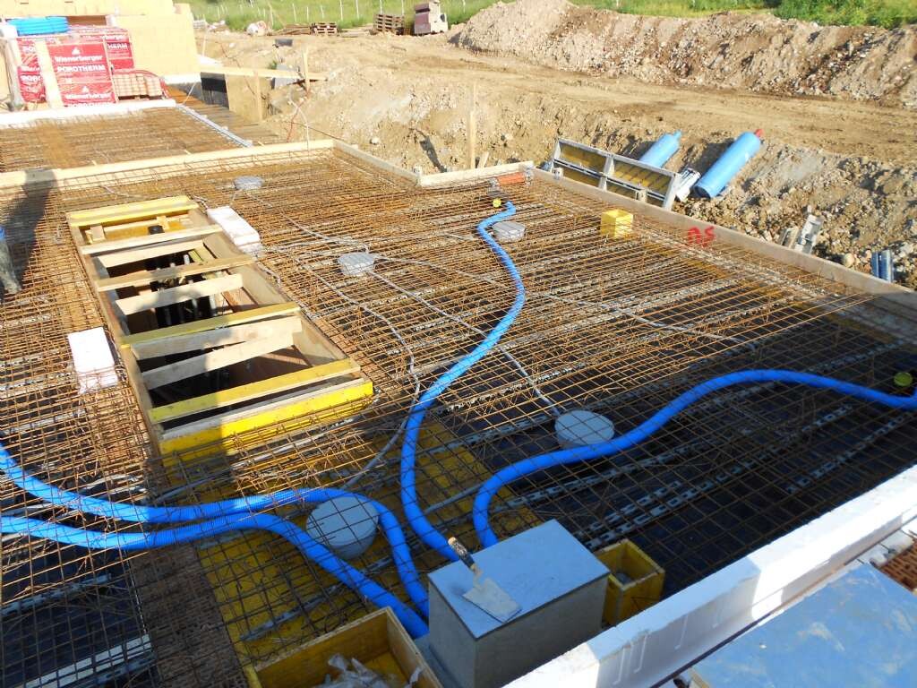

Mycraft09.03.18 11:03
Flachdach-Baustelle mit Bewehrungsstahl-Gitter und weißen Lüftungsrohren, Häuser im Hintergrund.
Baustelle mit Stahlbewehrung, Holzformen und blauen Rohren im Fundamentbereich
Baustelle mit Bewehrungsgitter und roten Rohren für eine Fußbodenheizung.
Almo8509.03.18 11:48
Mycraft schrieb:
In der Regel funktioniert es:
Die Rohre sind auch relativ starr. Somit sind kleine Radien eher umständlich herzustellen. Wie die Rohre letztendlich liegen ist für die Funktion nebensächlich. Vorausgesetzt der Druckverlust ist im Rahmen.
Vielen Dank für die tollen Bilder. Mein Anbieter hat mir die Merk Lüftungsrohre angeboten. Ich werde versuche die Leitungen mit so wenig kurven wie möglich zu legen und die Radien relativ hoch zu halten.
Ich werde zu allen Auslässen 2 Lüftungsrohre legen, um bei der Luftmenge flexibler zu bleiben.
schöne Grüße
Alex
