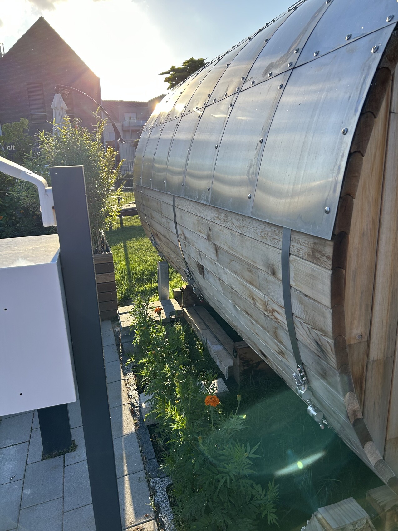

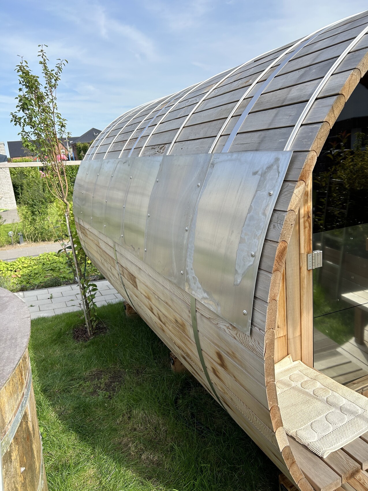

Mit dem Dach musste ich letztendlich einen Kompromiss eingehen da mir kein Dachdecker ein Angebot gemacht hat. Aus 56 Alublechen ca. 45x55cm, einer Packung Spenglerschrauben sowie aus 16 Deckeln von kleinen Kabelkanälen habe ich nun das Dach selbst eingedeckt. Es fehlt nur noch die oberste Bahn (8 Bleche) und ein paar Abschlussarbeiten wie zusätzliche Schrauben und Abschlussbleche etc.
Die Löcher sind natürlich etwas größer als die Schrauben ausgeführt damit sich die Bleche etwas bewegen können. Die Kunststoffleisten sind für etwas Abstand zwischen Blech und Holz (Hinterlüftung)

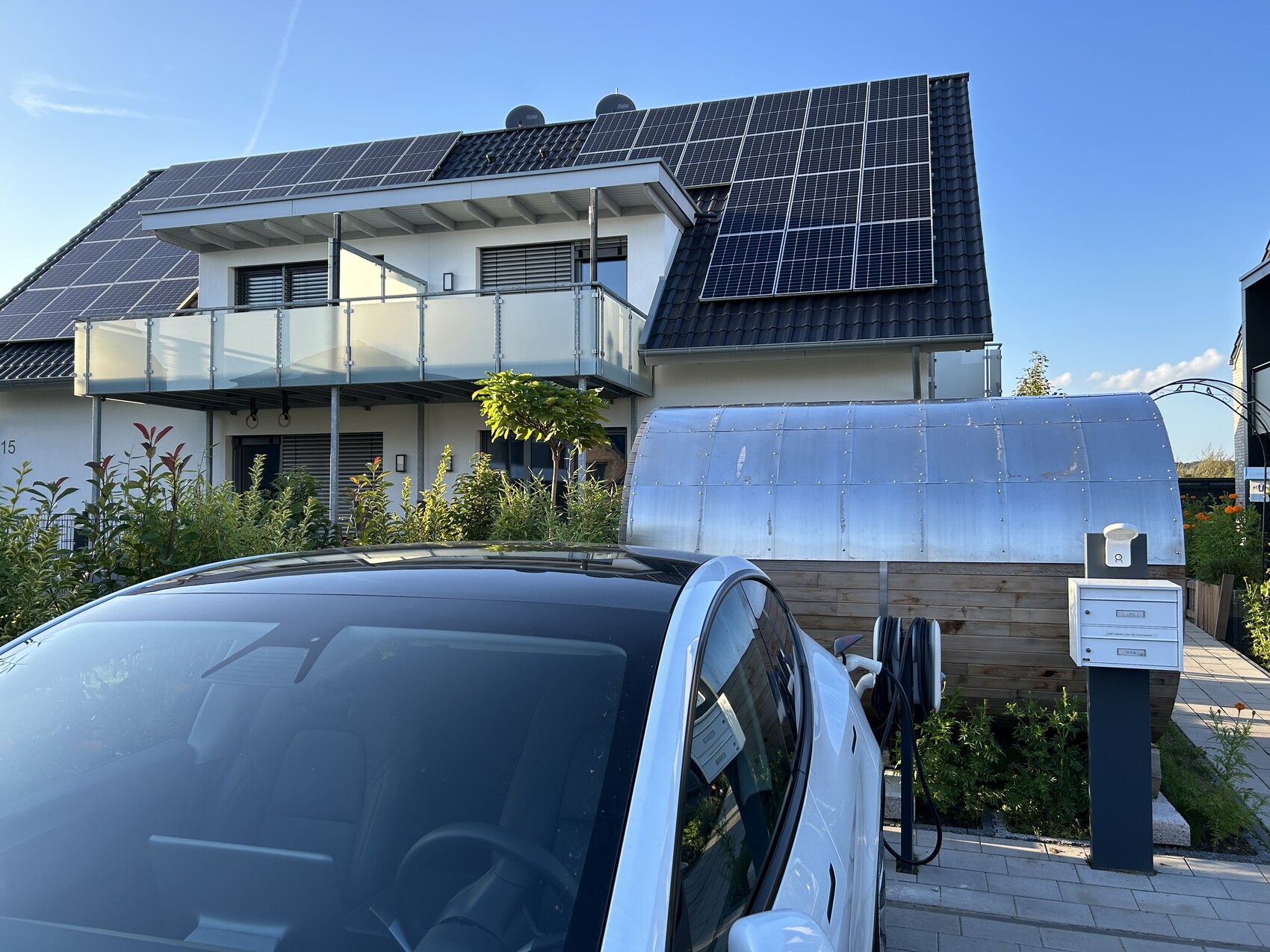

so, das Dach ist nun dicht und auch alle Schrauben sind drin. Es fehlen "nur" noch die Schleifarbeiten und die Kanten möchte ich auch noch schön machen
