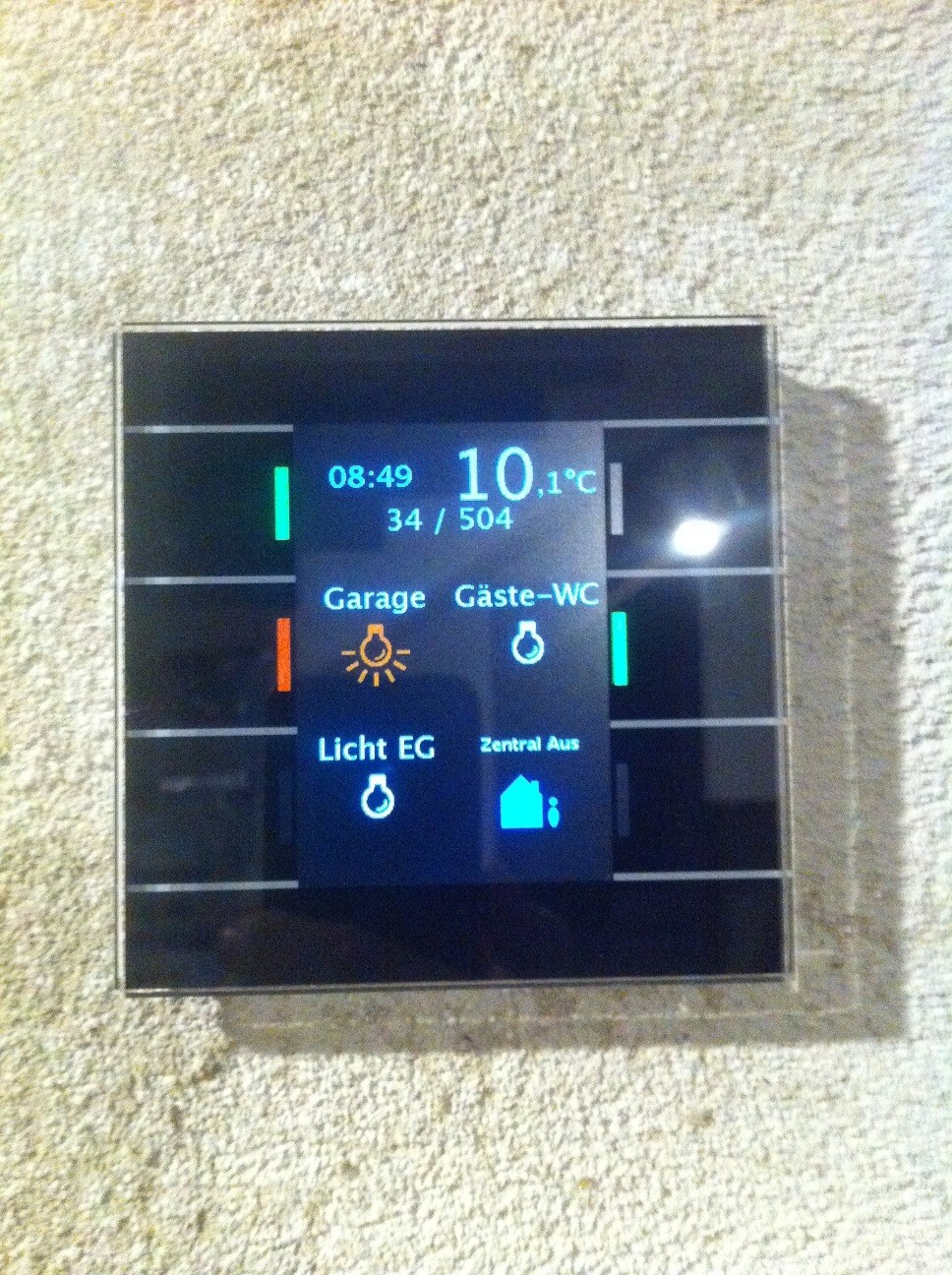

Und zu dem Thema Schalter. Bei mir an der Eingangstür hängt ein GT2. Der sagt mir die Temperatur, die Uhrzeit, wie viel Strom meine Photovoltaik erzeugt und wie viel Strom mein Haus grade zieht (Damit sehe ich auf einen Blick ob irgend ein großer Verbrauch grad an ist). Ob im EG ein Licht an ist und eine Taste nutze ich für Zentral aus. Ich sehe alles auf einen Blick.
Leider kommen die Farben bei dem Bild nicht wirklich gut rüber. Die Schrift ist weiß und das Symbol für Zentral aus ist Blau....
