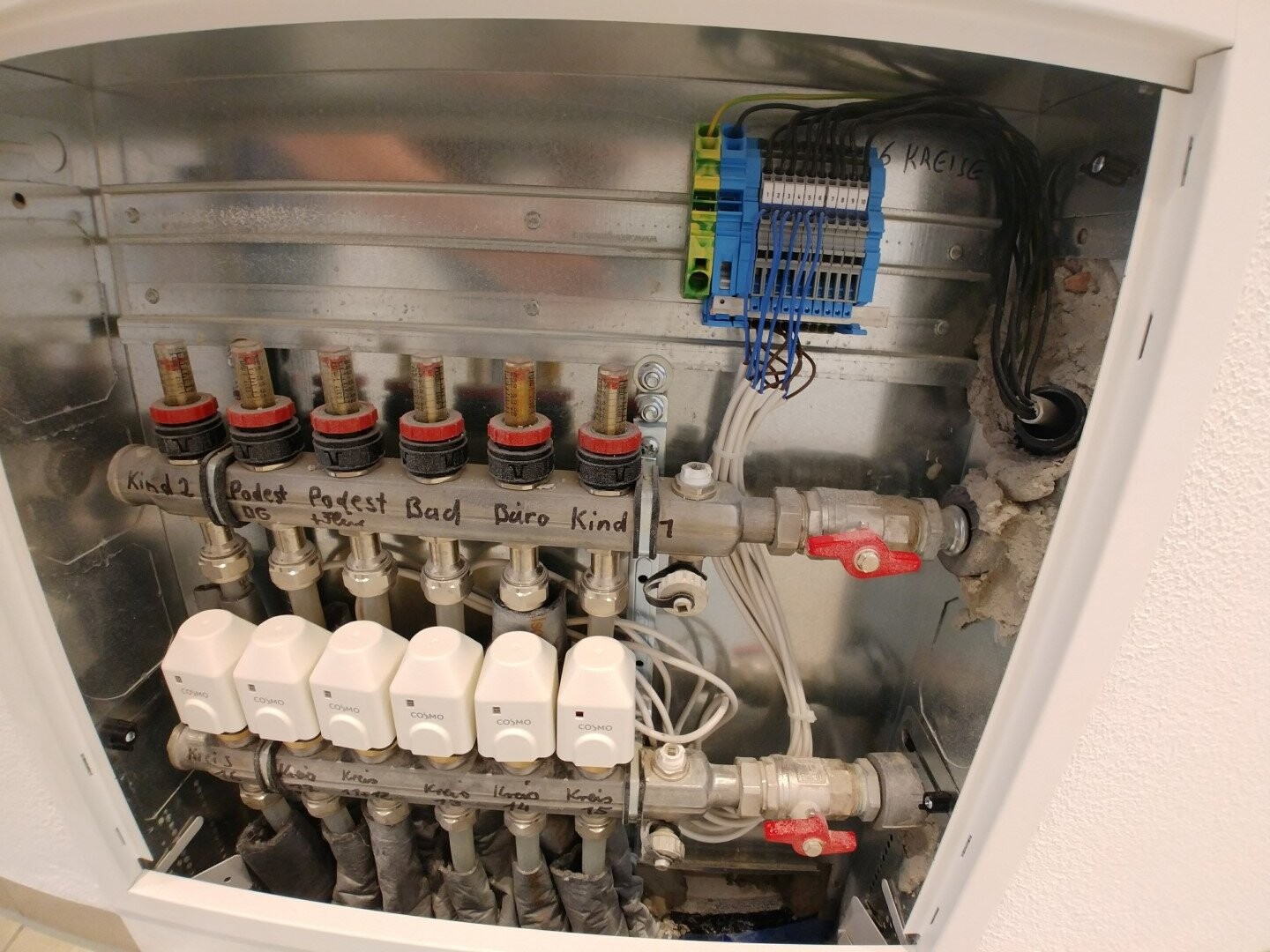

Dann frag ihn mal, wie viele Kabel er gedenkt, vom Verteiler zum Fußbodenheizung-Verteiler zu ziehen? Für jeden Motor ein eigenes?

Zu Punkt 2: Ist natürlich ein teures "könnte" für 3300 Euro mehr. Hier könntest du ja deine Anforderungen beschreiben und er kann ja dann sagen, ob das mit dem X1 zu realisieren ist.
Wenn du die anderen Punkte natürlich benötigst, dann müsstest du den Server nehmen.
Also war es doch so mit den Heizungsleitungen. Damit war die Strecke Verteilung zu Ventil gemeint. Dürfte aber eigentlich nur mit 5x1,5 oder 7x1,5 zu machen sein. Damit wäre jede Ader für einen Raum bzw. Eine Gruppe bis zu 4 Ventilen möglich. Da müsste man nicht für jedes Ventil ein Kabel legen. [emoji6]
Edit: Im Angebot steht ja 5x1,5. Darf dann aber nicht in jedem Raum stehen. Wie gesagt muss jeder Raum/Gruppe eine Ader verwenden.
matte19.01.18 09:54
Dieses eine Kabel reicht. Ich würd ihn da mal konsequent darauf anreden. Das sind bei deiner Hausgröße wohl um die 1000€ netto, die er für die Zuleitungen bekommen würde.
Du wirst wohl 3 Verteiler (UG, EG, OG) bekommen, also sollten eigentlich 3 Kabel reichen. Für die soll er halt dann nicht 55€/Stück verlangen sondern 100, weil das Kabel teurer is, aber so wie im Angebot ist das einfach Käse.
Heizungsverteiler mit Absperrventilen, Thermostatventilen und Verdrahtung im Schaltschrank
Mycraft19.01.18 09:58
Man kann die Heizungsaktoren auch in die HKV einbauen so entfällt die ganze Verkabelung und es reicht 1xBUS und 1x230V vom Verteiler zu HKV. Macht aber nicht jeder Elektriker.
ONeill19.01.18 10:05
Wäre bei matte auch gut gegangen. Bei mir wäre dafür gar kein Platz gewesen. Wollte es aber auch nicht haben.
matte19.01.18 10:09
Das war bei uns auch die Überlegung, allerdings hätte ich dann mehrere Heizungsaktoren benötigt.
Ich hab genau 16 Heizkreise, unten 10, oben 6.
In der Verteilung reichen mir 2 8-Fach Aktoren. So hätte ich entweder vom einen Verteiler zum anderen ein Kabel ziehen müssen, damit ich die Kanäle mitverwenden kann, oder eben 3 statt 2 Aktoren.
