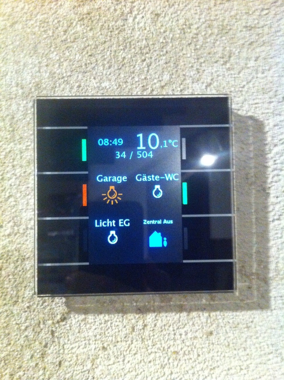

Hi,
Kauf dir den blöden Homeserver und sei glücklich.
Brauchen tust du Ihn nicht. Eine vernünftige Visu kriegst du für < 100eur (IP-Symcom).
Das einzige was dein Elektriker macht ist dir Angst um dir noch ein paar Kröten mehr aus der Tasche zu ziehen. Mach doch erst mal OHNE Server und X1. Das Nachrüsten ist pille palle. In Kasten einbauen dauert 10 Minuten im Falle des X1 und im Falle des Homeserver warte erst mal was der Aufruft um Ihn dir zu programmieren. Die Anschaffung ist beim Homeserver das wenigste.
Und zu dem Thema Schalter. Bei mir an der Eingangstür hängt ein GT2. Der sagt mir die Temperatur, die Uhrzeit, wie viel Strom meine Photovoltaik erzeugt und wie viel Strom mein Haus grade zieht (Damit sehe ich auf einen Blick ob irgend ein großer Verbrauch grad an ist). Ob im EG ein Licht an ist und eine Taste nutze ich für Zentral aus. Ich sehe alles auf einen Blick.
Digitale Wandsteuerung mit Touchscreen: Uhr, 10,1 °C, Garage, Gäste-WC, Licht EG.
Leider kommen die Farben bei dem Bild nicht wirklich gut rüber. Die Schrift ist weiß und das Symbol für Zentral aus ist Blau....
