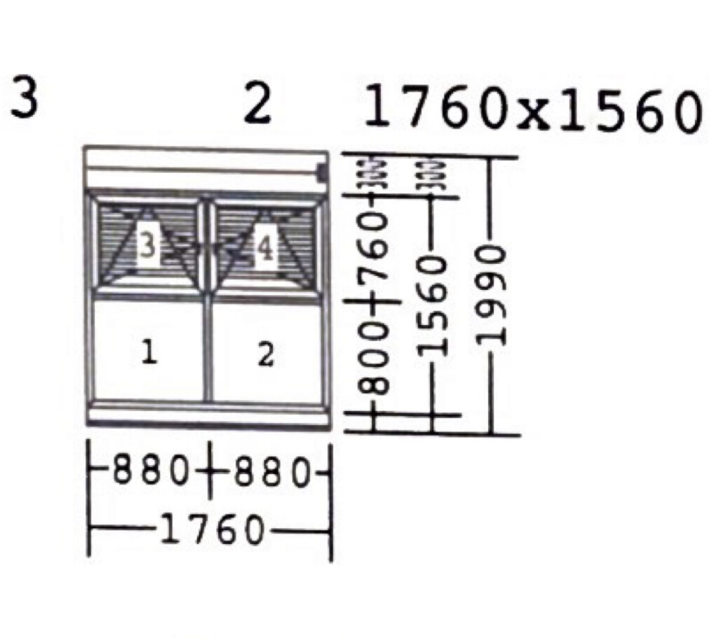

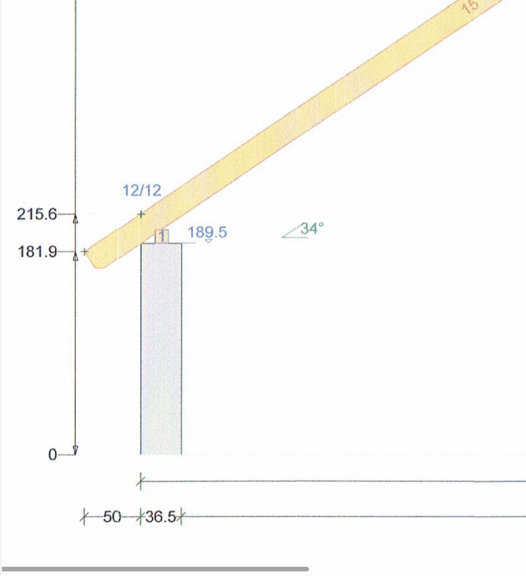

Guten Morgen,
inzwischen beschäftige ich mich mit einem Fenster im Obergeschoss unseres Doppelhauses.
Wir haben Fußbodenaufbau von 15 cm, geplantes bodentiefe Fenster mit der Höhe 156cm, das sowie so zu tief war, wird noch tiefer (5-10cm, siehe Bilder). Es ist zwar ein Kinderzimmer aber ideal wird es wohl nicht sein. Weglassen des Rollladens macht laut Fensterbauer wenig Sinn, für Dachfenster ist Kniestock zu hoch, Vorbaurollladen wird wohl auch nicht passen, da die Sparren stören werden.. Kann man tatsächlich in diesem Raum so ein Fenster in den übriggebliebenen Maßen einbauen?
Was kann man noch machen?
Technische Zeichnung eines schrägen Trägers auf einem Fundament mit Abmessungen
Technische Zeichnung eines Schranks mit vier Fächern (1–4); Außenmaß ca. 1760×1560 mm.

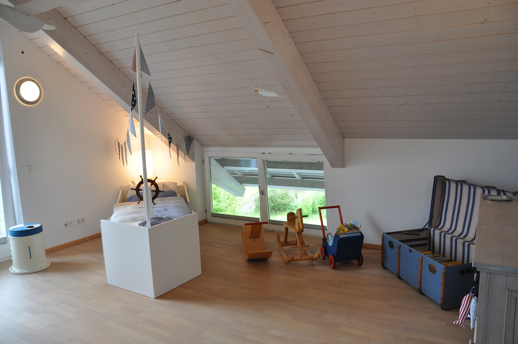

Ist es das einzige Fenster in dem Zimmer?
Wie sieht der Grundriss aus?
Wir hatten in unserem Haus auch solche Kniestockfenster, nur ca. 1,00m hoch, bewußt geplant, allerdings noch zusätzliche Fenster auf der Giebelseite. Die Fenster hatten Charme, der Blick wurde durch den Dachüberstand nach unten in den Garten gelenkt.
Helles Dachgeschoss-Kinderzimmer mit Seemanns-Thema: Bett mit Steuerrad, Banner-Girlanden, Spielzeug.
