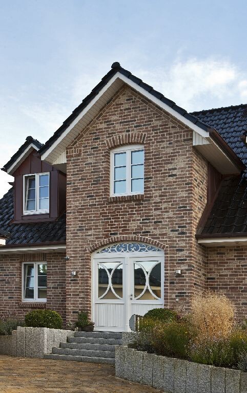

wir wollen mit Klinkerfassade bauen.
Allerdings wollen wir nicht die ganz glatten gleichaussehenden Steine sondern die etwas "rustikaleren".
In einem Gespräch wurde uns gesagt, dass letztere "handgeformte" Steine wären, während die anderen härter gebrannt.
Die Handgebrannten werden, soweit ich das richtig verstanden habe, auch als "Holländerklinker" bezeichnet.
Stimmt das?
Außer in der Optik besteht der Unterschied vor allem auch darin, wie viel Wasser die Steine aufnehmen können.
Hartgebrannte Klinker nehmen kaum Wasser auf (< 2% ?), die handgebrannten je nach Ausführung bis zu 15%.
Von der älteren Generation in meinem Umfeld wird mir immer gesagt, "nimm bloß keinen Holländerklinker, die ziehen Wasser". Im Handel wurde mir gesagt, das sei inzwischen längst nicht mehr der Fall.
Wir stellen uns so etwas vor:
Ziegelhaus mit spitzem Dach, weißer Tür mit Glasornamenten, Treppe und Garten.

ich würde mich an deiner Stelle nicht an der Frage nach der Wasseraufnahme aufhalten und auch die Begrifflichkeiten sind fast egal. Letztlich sind eigentlich alle vernünftigen Klinker, Holländer, Handformverblender und sonst was für deinen Hausbau geeignet.
Die Verblender kommen bunt gemischt durcheinander auf Paletten. Du hast keinen Einfluss auf auf die Zusammensetzung. Im Zweifelsfall solltest du eine Mischung wählen, die weniger bunt ist. Die Wirkung der fertigen Fassade hängt stark von der Fugenfarbe ab, aber auch vom Wetter.
