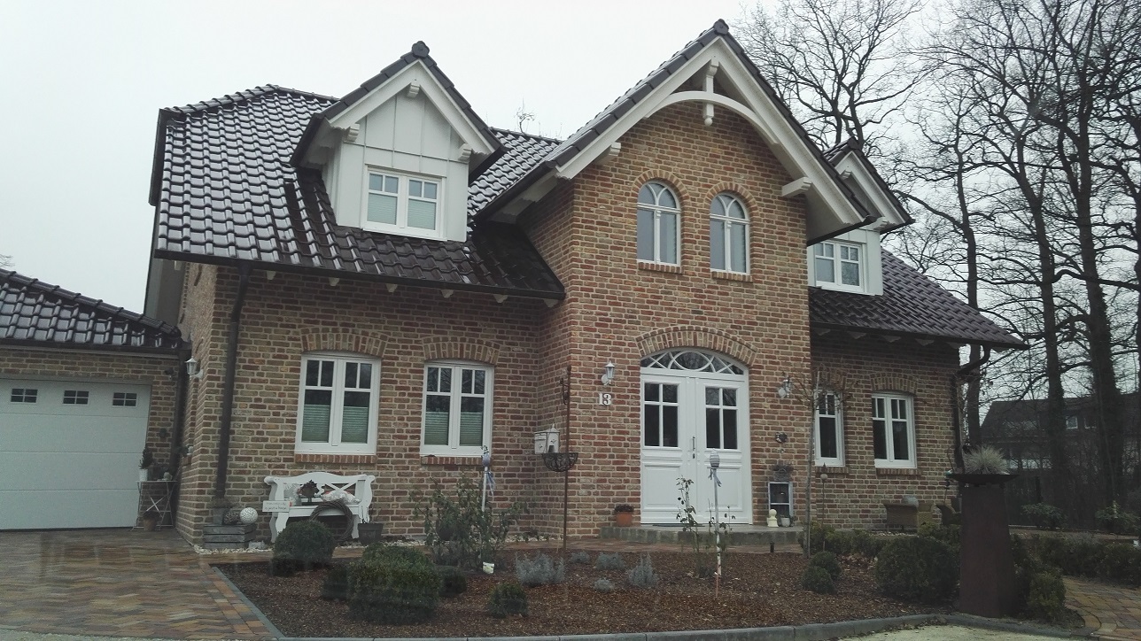

Haben beim Baustoffhändler eine "Rundtour" bekommen.
Im Laden hatten wir einen Klinker gesehen, der dem ursprünglich geposteten Foto recht ähnlich sah (es war einer von Nelissen).
Die echten Rereferenzhäuser sahen dann schon wieder komisch/ unruhig aus.
Dagegen wurde uns zum Schluss noch ein Stein gezeigt der beim ersten Betrachten direkt gefallen hat. Dieser war vorher im Laden erst gar nicht in der Auswahl. Ergo: schauen im Laden bringt recht wenig, Referenzhäuser vom Händler zeigen lassen oder Adressen einholen.
Oder so im Baugebieten herumfahren und auf gut Glück nach einem Schönen Stein suchen und damit beim Händler fragen welcher Stein das sein könnte.

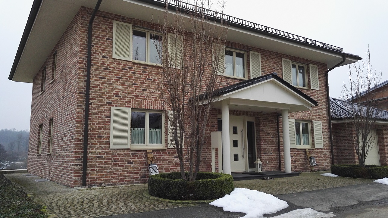

Die beiden angehängten Fotos sind der nun von uns präferierte Stein.
Beide Häuser haben exakt denselben Klinker verbaut.
Das eine Haus allerdings hat keine schwarzen/ dunklen Steine.
Das hat nach Aussage des Händlers zwei Gründe:
- in diesem Fall hat der Klinkerhersteller bereits eine Vorauswahl bei der Palettierung getroffen und die dunklen Steine weggelassen
- nach Aussage des Händlers kann man das bei bestimmten Händlern durchaus machen
- alternativ bzw. zusätzlich kann man die dunklen Steine um 180° drehen.
- in der Regel sind diese nur von einer Seite stark gebrannt, sodass die Rückseite längst nicht so dunkel ist wie die Vorderseite (bei den dunklen Steinen zumindest)
Es gibt also prinzipiell Möglichkeiten der Einflussnahme.
Der Stein ist übrigens von Vandersan "Helgoland Antik".
Ich hadere nur noch mit dem Argument dass er über 10% Wasser ziehen kann, obwohl wir 60cm Dachüberstand haben.
Als Option für eine Nordwand oder witterungsbelastete Wand hat der Baustoffhändler noch eine aufsprühbare Imprägnierung genannt.
