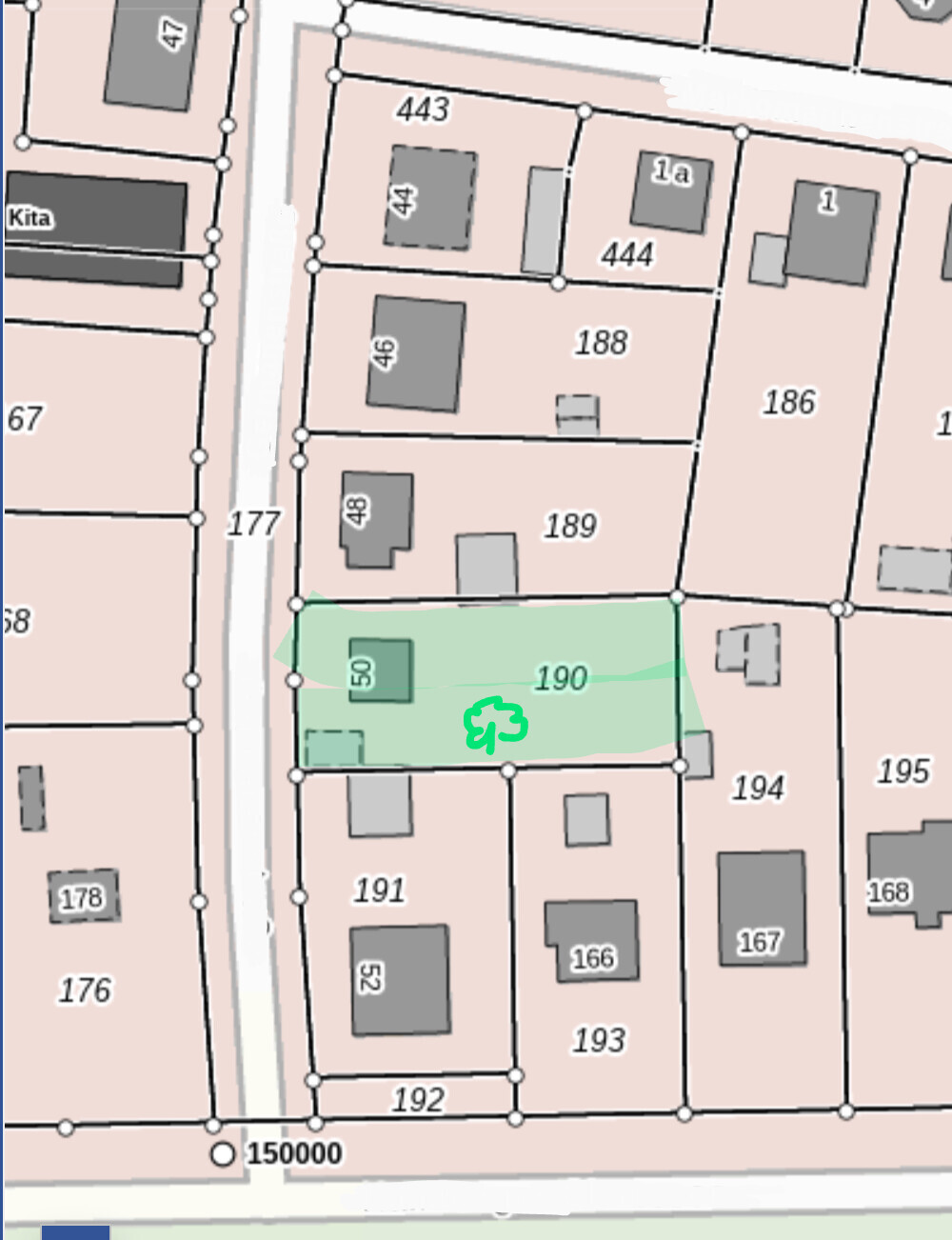

Anbei noch ein genordetes Bild vom Flurstück, die Garage vorne wurde bereits abgerissen, die grüne Figur soll einen geschützten Baum darstellen.
Wie wäre euer Gedankengang, wie man das angehen soll oder welche Infos würden euch fehlen?

K a t j a18.06.24 12:32
Ich würde:
  • alte Baupläne raus suchen und gleich kopieren und einscannen,
  • Grundstücksunterlagen zusammen tragen und auch kopieren + einscannen
  • Baumaterialien der Hütte ergründen
  • alle ankommenden Medien auf den Plänen markieren
  • Substanz (jedes Gewerk) bewerten (lassen) hinsichtlich Energiewerten, Statik, Zukunftsfähigkeit, derzeitiger Zustand u.ä.
  • Neuen Gesamt-Bedarf niederschreiben
  • Alles nehmen und zum Architekten Deiner Wahl gehen
Wir können ja auch mal drauf gucken und eine erste Einschätzung geben. Die Bewertung des Zustandes kann aber vermutlich nur ein Fachmann vor Ort.

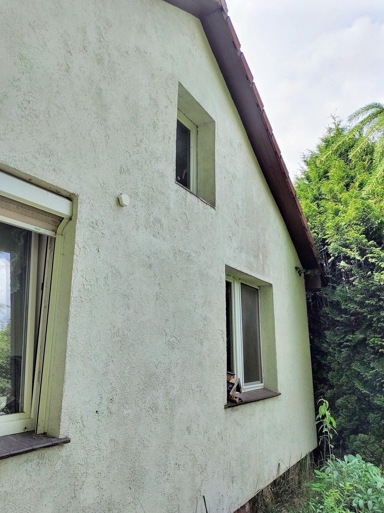

Vielleicht stellst Du mal ein Bild ein, um hier zu klären, ob es ein Haus oder eine Hütte ist.
Nach dem 34er könntet ihr ja noch größer bauen. Ein Haus von 1996 reißt man so ohne weiteres aber nicht ab. Letztendlich wird es ohne Architekt, der ein Haus um/an eine Hütte ranbauen kann, zumindest planerisch, nicht durchführbar sein.

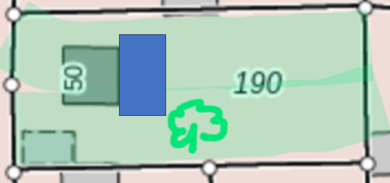

Anbauen ist bestimmt die beste Lösung.
Grundriss eines Raums: grüne Fläche, blaues Rechteck als Möbel, Baum-Symbol, Maße 50/190

Hallo ypg, die Sonne steht gerade ungünstig, deswegen ist nur ein Teil der Außenwand auf dem Bild, es geht aber um ein Haus. Wurde damals für eine Single Person gebaut, deswegen ist es so klein.
Außenwand eines hellgrünen Hauses mit zwei Fenstern; rechts dichter Busch.
