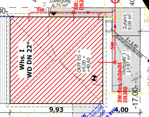

wir haben ein neues Einfamilienhaus gebaut und weil das in der Praxis natürlich teurer als geplant war, möchte ich jetzt Einfahrt und Zuwegung selbst anlegen.
Zum Verständnis hänge ich einen Ausschnitt der ursprünglichen Planung an, denkt euch das meiste Gekritzel Weg und konzentriert euch auf den als gepflastert skizzierten Bereich. 🙂
Das ganze ist relativ eng, der Einfahrtsstreifen ist insgesamt 4 Meter breit und der Weg zum Hauseingang 1 Meter. Beides ist (nach oben und rechts) eingezäunt.
Um nichts zu verschwenden und möglichst kosteneffizient zu sein, möchte ich nun auf einen Traufstreifen verzichten und Einfahrt + Weg jeweils bis an die Hauswand mit Kieswaben und 8/16 Taunuskies belegen.
In der Skizze müsst ihr also den gepflasterten Bereich der Einfahrt gedanklich bis an die Hauswand ziehen und Pflaster durch Kies ersetzen.

2D-Grundriss eines Hauses mit Abmessungen und Raumbezeichnungen

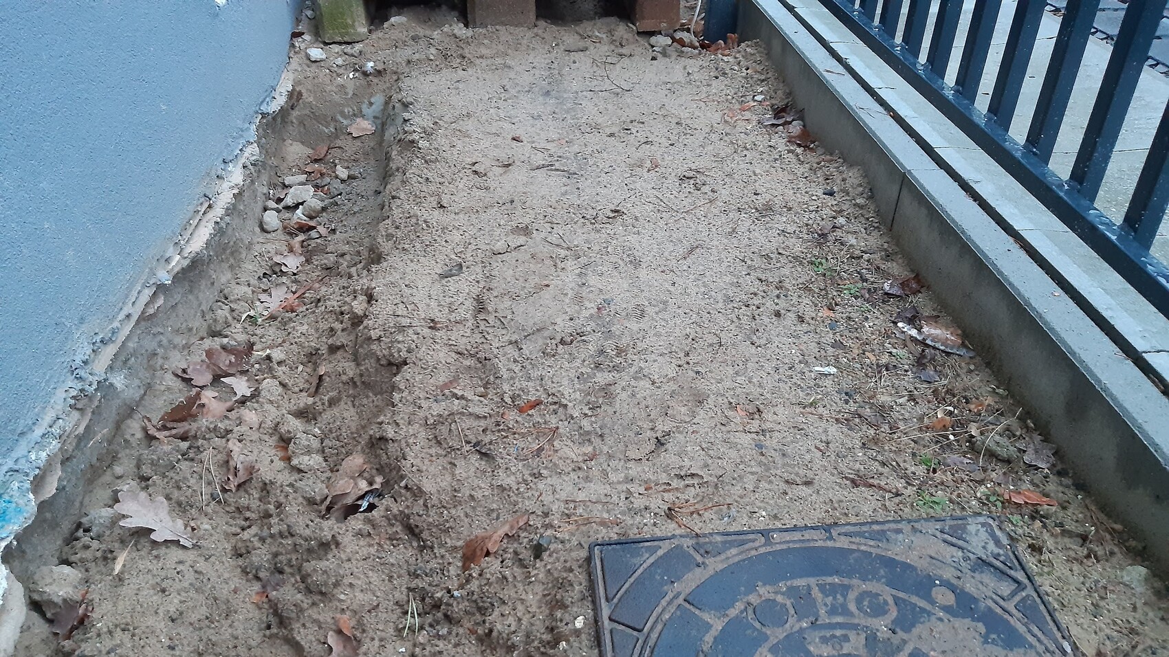

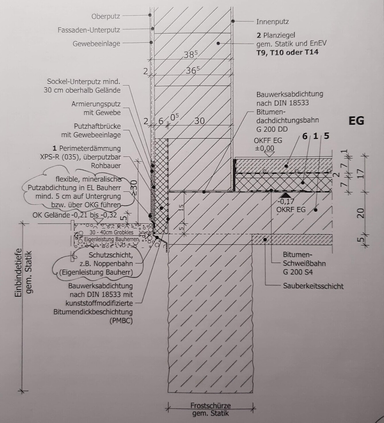

Keller haben wir nicht, steht auf Bodenplatte. Der Kies dürfte ca. auf Höhe Oberkante Bodenplatte enden, den Wandaufbau hänge ich hier an. Zusammen mit einem Foto vom "Weg" vor dem Haus. Der Kies wird knapp unter der Höhe des Randsteins rechts liegen.
Links kommt noch viel Sockel, den haben wir zum Glück relativ weit hochziehen lassen. Den Übergang von Bodenplatte zum Sockel dichte ich grad ab mit Ultrament Perfekt Dicht. Die Stelle auf dem Foto ist noch "offen" wie vom Bauträger übergeben. Dadurch kann man aber bestimmt die Höhen zusammen mit der Wandaufbau-Skizze ganz gut deuten.

Detailzeichnung eines Wandaufbaus mit Fundament, Dämmung und Abdichtung.
Schmaler Erdstreifen neben blauer Wand mit Geländer, Sandboden und Blättern.

für mich sieht auf den ersten Blick der Bereich, den ihr als Bauherrn in EL abdichten sollt, recht unglatt aus. War die BP evtl. gar nicht (mit Holz) eingeschalt? Oder ist da inzwischen nur so viel Boden angefüllt worden oder einfach gegengefallen? Keine Ahnung wie man so eine Wand jemals sauber und korrekt abgedichtet bekommen soll, es sieht leider nach viel "Drecksarbeit" aus :-(MEA hat die tolle Skizze nicht viel mit der Realität zu tun, oder sehe ich das total falsch?
Tolentino06.01.23 19:06
Würde auch sagen, dass da was nicht stimmen kann, so sah bei mir das Streifenfundament aus - die Bodenplatte sollte einigermaßen glatt sein....
Moment nach der Zeichnung sollst du doch nur die Abdichtung auf dem Putz leisten. Da soll doch eigentlich die Bitumendickbeschichtung und die Dämmung noch vom Rohbauer drauf.
Kann es sein, dass du was missverstanden hast?
