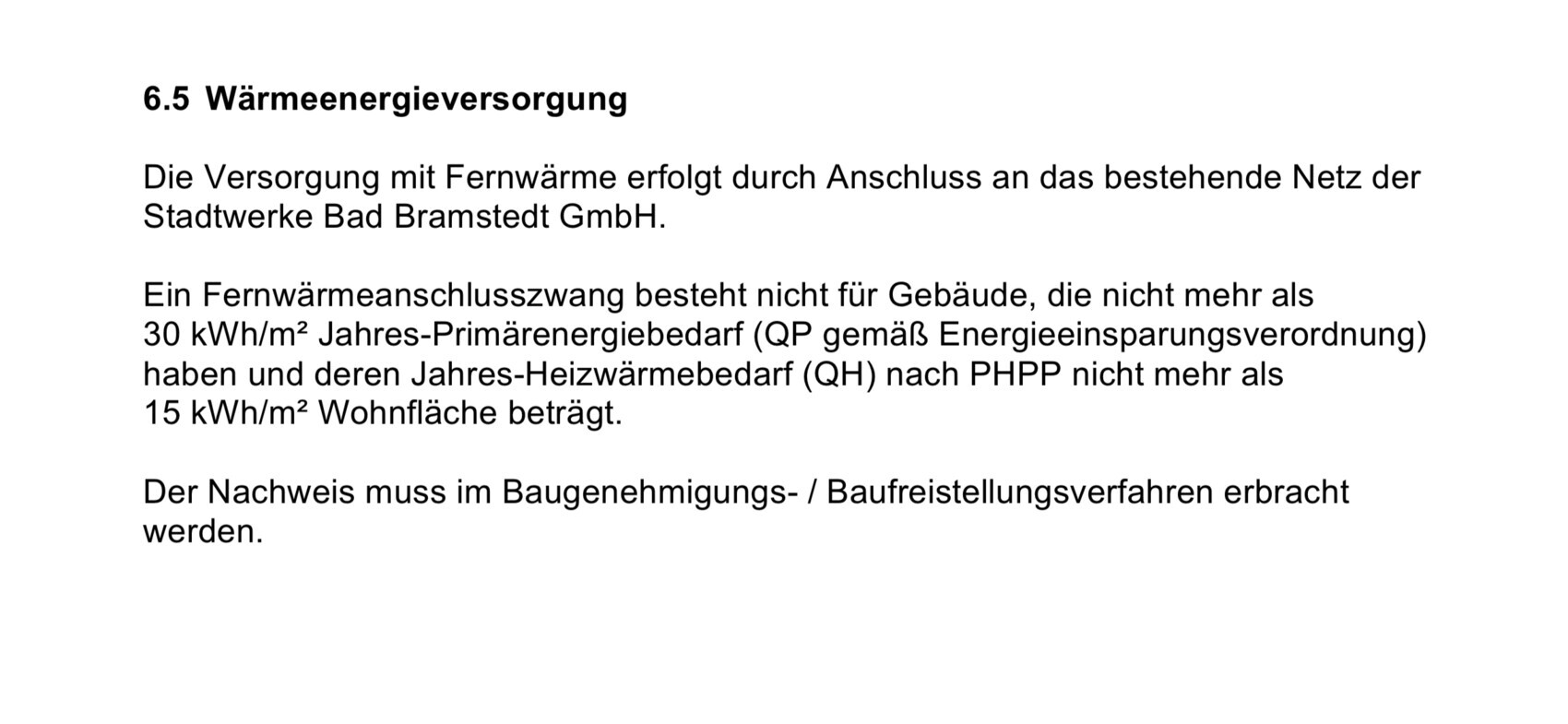

Kann mir jemand sagen wie hoch der Jahres Heizwärmebedarf pro qm für ein Kfw 40/ 40 plus Haus sein darf?
In unserem Bebauungsplan steht das wir unter 15 KWh pro qm im Jahr kommen müssen und hoffen das es mit einem KfW 40 Haus machbar ist.

Zeig Mal bitte diesen besagten Text Abschnitt.

Passivhaus wäre das

Wir haben mit unserem KfW40+ Haus einen Primärenergiebedarf von 15kWh/m²

Ja ist erst mal die Frage welcher Energiebedarf gemeint ist, da gibt es mehrere Definitionen.
KfW40 stellt ja nur die bestmögliche Förderung dar, ein Haus mit 3 kWh/m² kann also auch als kfw40 Haus bezeichnet werden. Theoretisch genauso eins mit 20.
Dein Haus muss dann eben so ausgelegt werden, dass es die 15 (nach Definition im Bebauungsplan) einhält.

Vielleicht habe ich mich nicht richtig ausgedrückt.... was sind denn die Mindestanforderungen an ein KfW 40 Haus?
Hier ist noch mal der Passus im Bebauungsplan
Dokumentseite, Abschnitt 6.5 Wärmeenergieversorgung mit Fernwärmeanschluss.
kfw40
