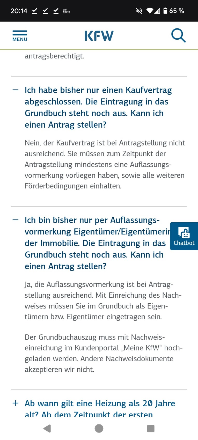

Bei der KFW 300 Förderung wird zwischen zwei Szenarien unterschieden:
- Neubau: Es wird eine Immobilie neu gebaut, die den KFW40+ Standards entspricht
- Erstkauf/Ersterwerb: Betrifft den Kauf einer bereits gebauten Immobilie, die die KFW40+ Standards erfüllt und die Bauabnahme nicht länger als 12 Monate her ist
Wir haben einen "Neubau" Antrag gestellt, da wir nach dem Abriss der Bestandsimmobilie dort einen Neubau errichten werden.
Ja, es ist richtig, dass wir vor dem Antragseingang einen notariellen Kaufvertrag unterschrieben haben.
Jedoch wird man dadurch nicht sofort der Besitzer oder Eigentümer.
Nach deutschem Recht wird man erst offiziell Besitzer nach Kaufpreiszahlung und dem schriftlichen Besitzübergang. Eigentümer ist man offiziell erst nach dem Eintrag ins Grundbuch.
Zum Zeitpunkt des Förderantragseingang, waren wir somit noch weder rechtlich der Besitzer bzw. Eigentümer.
Ich verstehe deshalb die vorläufige Aussage der KFW nicht und "KFW eigene Definition von Eigentum" nicht.
Insbesondere, da explizit in anderen Förderprogrammen (KFW458) erst von "Eigentum" nach Auflassungsvormerkung und nicht unterschriebenen Notarvertrag gesprochen wird. (siehe Screenshot im Anhang)
Daher auch diese Rückfrage im Forum um Einschätzungen, ähnliche Fälle und weitere Sichtweisen zu erfahren.
Vielen Dank für die Unterstützung.
Liebe Grüße

Jesse Custer
23.01.25 10:10
Das eine ergibt aber nach meiner Erfahrung umgehend das andere - sobald der Notarvertrag unterschrieben ist, erfolgt ja die Auflassung im Grundbuch, um den Käufer quasi zu "schützen", dass nicht bis zum endgültigen Eigentumsübergang noch irgendwelche Schweinereien passieren.
Das bedeutet für mich, dass im Sinne der KfW der relevante Eigentumsübergang schon stattgefunden hatte, BEVOR Ihr den Antrag gestellt hattet. Den Grundbucheintrag wollen die Jungs ja erst mit Einreichung der Nachweise.
Puh, da drücke ich Euch mal die Daumen...
