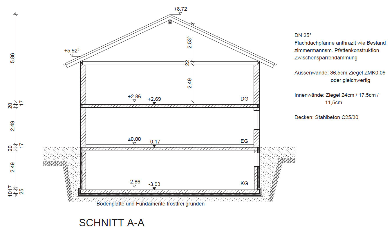

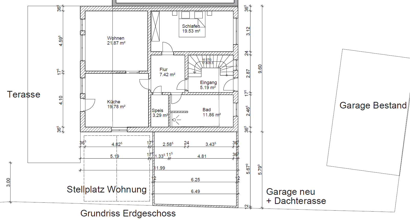

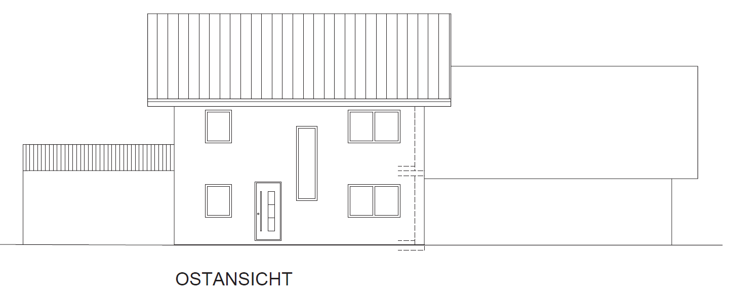

Guten Abend,
wir sind gerade am Haus planen und sind soweit auf der Zielgeraden. (Laut Marktbauamt ist dies alles i.O.)
Wir werden die alte Doppelhaushälfte abreißen und diese neu bauen.
Jetzt ist noch das Thema KFW 55 EE auf der Tagesordnung, bevor wir einreichen.
Infos zum Bauvorhaben:
-Bundesland Bayern
-Grundriss 9,6mx12m
-2 Vollgeschosse
-2 Wohneinheiten eine im EG und eine im OG
-kein Sichtdachstuhl sondern Dachboden
-Holz bzw. Betondecke zum Dachboden
-Außenwände 36,5 Ziegel ZMKK0,09 oder gleichwertig (Ungefüllte Ziegel)
-Innenwände Ziegel 24cm/17,5cm/11,5cm
-Decken: Stahlbeton C25/30
-zimmermannsm. Pfettenkontruktion
-Fenster 3-fach verglast
-Zwischensparrendämmung
-Heizung Luft-Wasserwärmepumpe
-Photovoltaikanlage geplant
-Lüftungsanlage vorerst nicht geplant
Ich würde gerne hier Input holen, damit wir nicht ganz unvorbereitet zum Energieberater gehen.
-Ist es möglich mit oben genannten Daten KFW 55 EE zu erreichen?
-Was wäre denn Ziegeltechnisch nötig, gewünscht wären ungefüllte Ziegel. Ist das mit 36,5 möglich?
Bei Bedarf könnten wir auf der auf der 9,6m langen Seite jeweils statt 36,5 auch dickere Ziegel nehmen.
-Auf der 12m langen Seite ist dies nicht möglich, da wir nach oben das andere Doppelhaus und nach unten die Grundstücksgrenze bzw. Garage haben.
- Ist die Lüftungsanlage zwingend notwendig für KFW55 EE?
Grundriss Erdgeschoss mit Wohnen, Küche, Schlafen, Bad, Flur, Speis, Eingang, Terrasse, Stellplatz
Ostansicht eines zweigeschossigen Hauses mit Metalldach, Eingangstür und Fenster.
Technischer Schnitt A-A eines zweigeschossigen Hauses mit Dach, Fundamenten und Maßangaben.

Sorry, habe vergessen zu erwähnen. Es wird mit WU-Beton Keller gebaut.
Wassermann
04.08.21 21:15
Die Lüftungsanlage ist für KfW 55 nicht zwingend erforderlich.
Entscheidend ist, was der Energieberater errechnet.
Manche Gebäude können allein mit geeigneter Luft-Wasser-Wärmepumpe und ordentlicher Dämmung zum KfW 55 EE werden.
Die Frage dennoch: wieso im Neubau keine Kontrollierte-Wohnraumlüftung mit Wärmerückgewinnung?
