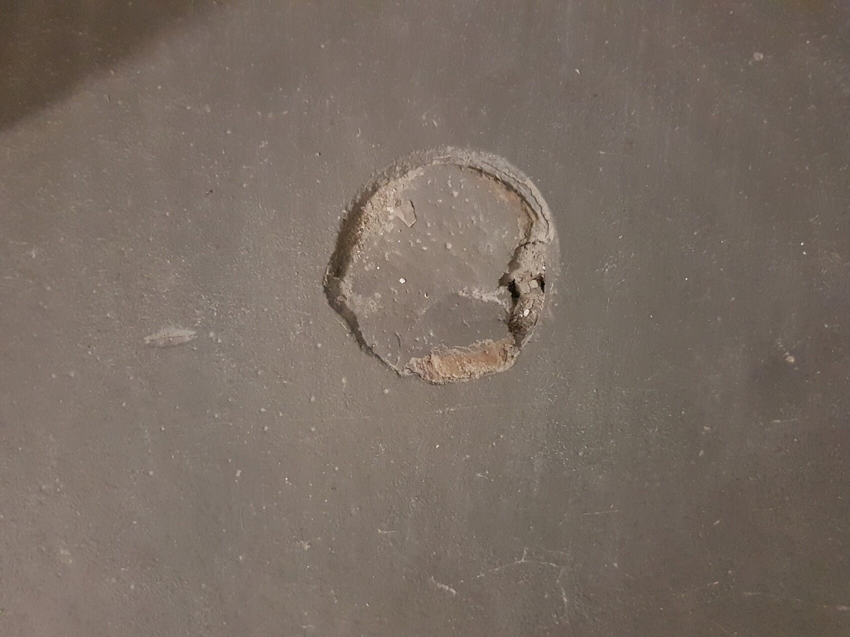

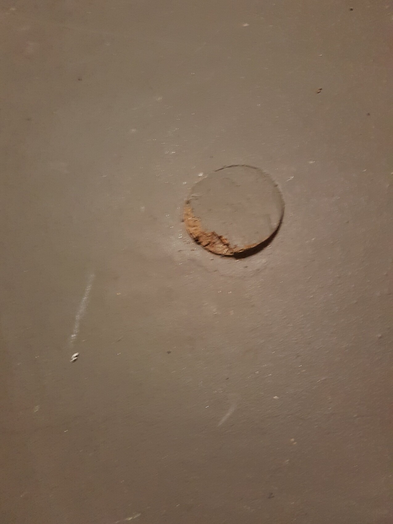

Hallo!
Wir haben ein 10 Jahre altes Haus gekauft und im Keller diese 3 Kreise bzw. Löcher von ca. 5 cm Durchmesser entdeckt. Weiß jemand was das genau ist? Der Vorbesitzer kann nichts dazu sagen.
Für einen Tipp wären wir sehr dankbar.
Rundes Loch im rohen Betonboden mit Rost- und Staubablagerungen während des Rohbaus
Runder Loch im rohen Betonboden eines Rohbaus, staubig und ungearbeitet.

Naja... die "Kreise" sehen aus wie notdürftig verschlossene Bohrungen finde ich. Sind die im Boden oder in den Wänden?
Schwimmbutz
23.08.18 08:32
Gab es da evtl mal einen Feuchteschaden?
Sieht aus wie Bohrungen für Trocknungsgeräte.
tomtom7923.08.18 08:35
Wie ist der Aufbau im Keller?
Liegt estrich?
Wie sind die Löcher verteilt?
Ich vermute wenn estrich dann trocknungs löcher nach einem Wasserschaden.
Aufmachen und mal reinschauen :-)
Bookstar
23.08.18 09:28
Ja sind mit hoher Wahrscheinlichkeit trocknungslocher, weil es einen Wasserschaden gab.

Vielen Dank für die turbo schnellen Antworten. Zwei Fragen hätte ich noch:
Nehmen wir an es wären Trocknungslöcher und der Schaden wäre ganz behoben worden (Keller macht einen trockenen Eindruck):
1. Hätte man uns bei Kauf hierüber informieren müssen? Beide Vorbesitzer können sich an nichts erinnern. Wird dadurch der Wert des Hauses gemindert?
2. Können wir den Keller trotz der Löcher bedenkenlos Fliesen? Das war nämlich unser eigentlicher Plan.
