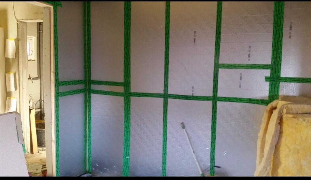

1 Kellerraum mit 3 Außenwänden und einer Wand zu anderen Kellerräumen soll als Werkstatt genutzt werden.
1 Außenwand grenzt an Erdreich, die beiden anderen sind frei.
Ich möchte die Außenwände jetzt von innen dämmen und verkleiden, soll heißen 4 cm starke Leisten an die Wand, Dämmung dazwischen und Osb Platten als Abschluss.
Welche Dämmung nehme ich?
Dampfsperre zwischen Dämmung und Osb?
Oder ist das alles verkehrt?
Fragen über Fragen.....
Danke und Gruß

gibt es an den Außenwänden bereits eine Dämmung? (Perimeterdämmung / XPS / EPS / "Styropor" Platten)
Wenn nein, also nur Schutzanstrich gegen Nässe würdest du dir zwar den Taupunkt verschieben, aber das
wäre mEA bei einem Betonkeller zu vernachlässigen.
Bei einem gemauerten Keller hängt es vom Steinmaterial und evtl. weiterem Wandaufbau ab.
Innendämmung würde ich dann aber trotzdem nur mit Feuchteresistentem Material machen, zudem
sollte der Keller dann dauerhaft ´mindestens etwas beheizt und belüftet werden.
Die oben beschriebenen Dinge berichte ich nur aus eigener Lebenserfahrung, also Laienmeinung!
Falsch dämmen führt in der Regel zu grossen Bauschäden (Schimmel etc.) also besser Experten dazu
befragen der nicht nur Meinung sondern Wissen abgeben kann ;-)

Unser Keller ist innen wie außen gedämmt mit einer Alukaschiertem Dämmmaterial, darauf eine Lattung und dazwischen nochmals Styropor und dann kommt der Gipskarton.
Innenraum einer Baustelle: silberne Isolierplatten mit grünem Klebeband, linke Türöffnung.
