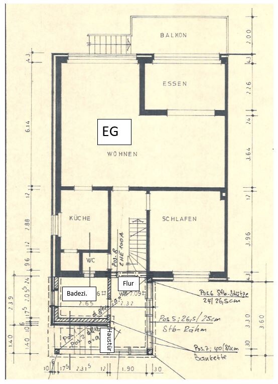

Winterson
07.10.18 20:38
Hallo Nordanney,

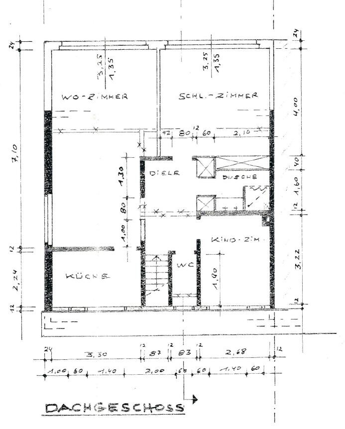

danke für deine Rückmeldung. Die Grundrisse habe ich beigefügt.
Der Treppenbereich ist sehr offen gestaltet, eine Wohnungstür für die Eltern lässt sich nur mit viel Fantasie vorstellen. Das Problem ist hier der vordere Anbau, dadurch befindet sich der Treppenaufgang hinter dem Eltern-Bad. Natürlich wäre eine Tür zur oberen Wohnung sehr einfach eingesetzt. Vielleicht hast du durch die Grundrisse noch Ideen?
Grundriss EG: Wohnzimmer, Essbereich, Küche, Schlafzimmer, WC, Bad, Flur, Balkon.
Grundriss des Dachgeschosses: Küche, Diele, WC, Kinderzimmer, Schlafzimmer, Treppe.

nordanney
07.10.18 21:14
Dann stimm Dich mit Architekt, Notar, Bank und Deinen Eltern ab und kaufe die noch fertigzustellende Wohnung ab. Das sollte eigentlich gut machbar sein. Kannst ja auch eine Teilungserklärung für eine noch nicht fertige Immobilie erstellen (auf Basis der Pläne und der Baugenehmigung).
