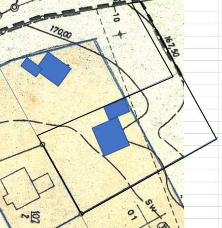

Dann ist die Erschließung ca. 60 m.
Was ist das, wo die Höhenlinien so eine Welle haben? Ist sehr ungewöhnlich?
hanghaus2023
So in etwa sollte es mit einen Keller/ UG funktionieren.
Lageplan eines Grundstücks mit Gebäudeflächen und blauen Bauteilen
Geht eventuell auch 14*8m? Sind Geländemodellierungen erlaubt?
Tuwok70
geht eventuell auch 14*8m
Mega. Gute Skizze.
Wir sind wahrscheinlich auf 10 x 11 m gegängelt. Das wäre im Detail aber mit dem Bauamt zu klären.
wir würden dann versuchen, mit Untergeschoss zu planen und dort noch Kinderzimmmer und ein kleines Bad unter zu bringen. Mit Garage unten drin wird wahrscheinlich zu knapp.​
hanghaus2023
Ich habe einige längliche Bauwerke gesehen.
Garage und Keller auf 170m EG dann auf 173m
Die Auffahrt zur Garage hat dann 10% Steigung.
Ansonsten ein super Grundstück.
