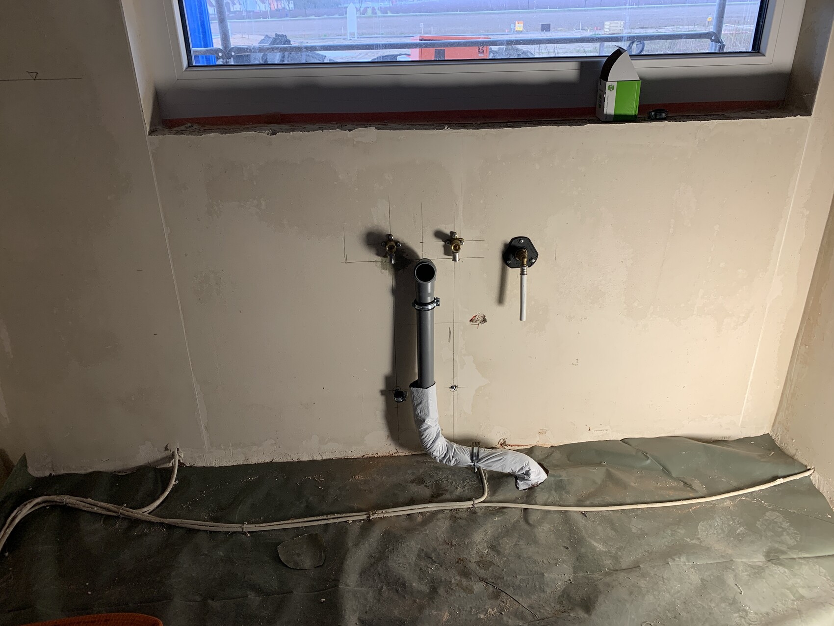

Was ist denn in Verbindung mit einem Waschbecken ein Einlaufrohr und wo wird das installiert ?
Speziell:
Einlaufrohr 1 1/4" x 200mm verchromt mit Schlauchverschraubung.
Das graue Rohr ist ja der Abfluss vom Siphon kommend. Oder ist es das senkrechte Rohr was vom Spülenabfluß in den Siphon geht?
Danke!
