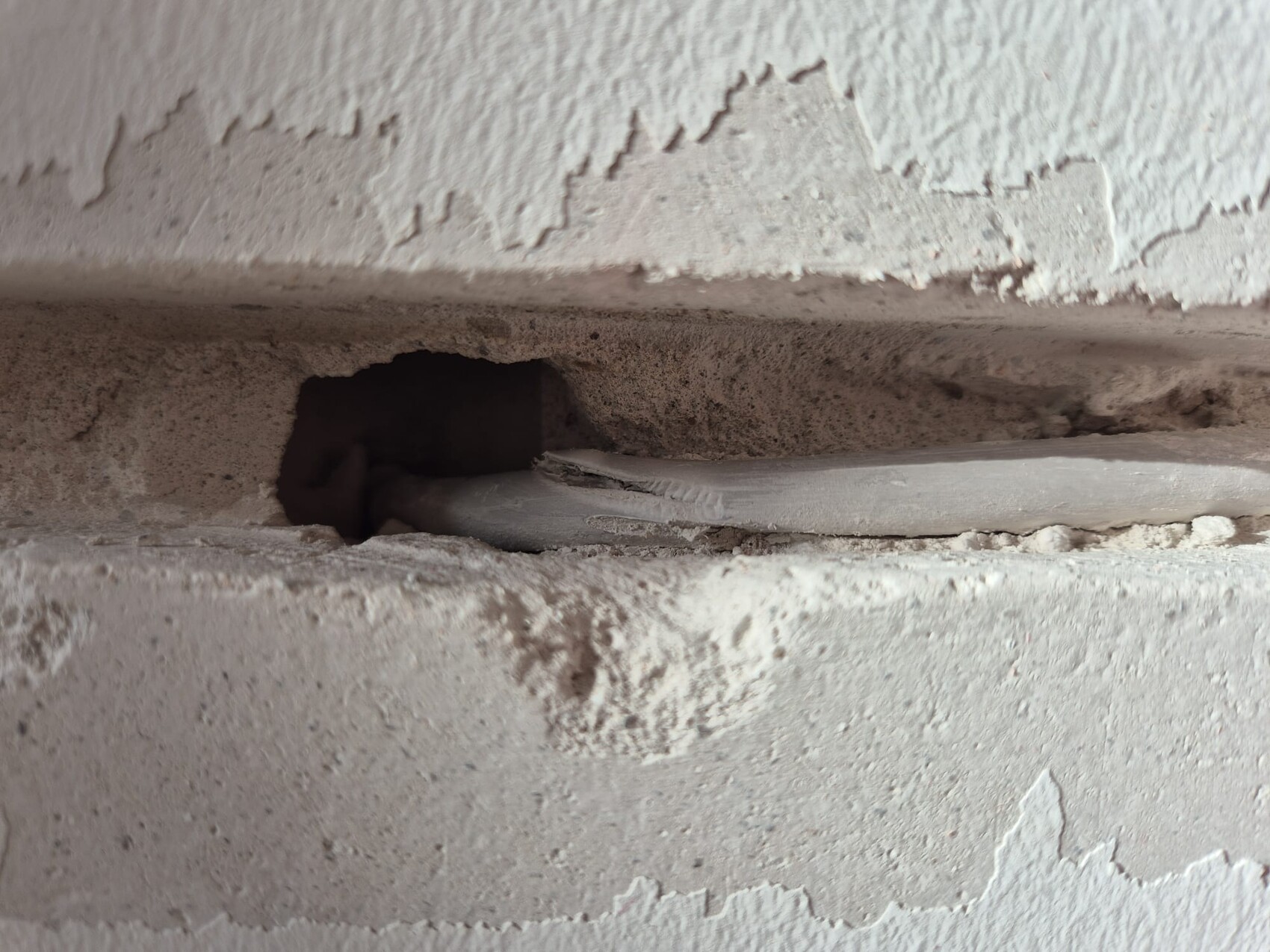

Thilo197921.11.24 12:34Ich habe gestern für die Unterputzkabel hinter der bald anzubringenden Sauna-Dämmung und -Täfelung den Kalksandstein einer Innenwand geschlitzt, und dabei in einer Entfernung von den Unterputzdosen, in denen ich kein Kabel mehr erwartet und gesucht hatte, den Mantel eines NYM 3x1,5 kurzstreckig (2cm) angeschnitten.
Die Zwickelfüllung ist intakt, die Aderisolationen insofern auch, der Schnitt hat wirklich nur den Mantel angeritzt, so dass man die Zwickelfüllung sieht (s. Bild).
Ist das
a) ein echtes Problem, weil chemischen Reaktionen zwischen Zwickelfüllung/Aderisolationen, Kalksandstein und Feuchtigkeit bzw. dem Gips, mit dem ich den Schlitz wieder verschließen werde, stattfinden werden, die die Aderisolation gefährden können,
oder
b) ausschließlich ein Problem aus Sicht der VDE oder unserer Versicherung, falls es in dem Bereich je zu irgendeinem Problem mit dem Kabel kommen sollte, weil der Mantel in einer sonst ja trockenen Umgebung eigentlich keine Aufgabe außer mechanischem Schutz hat, aber dennoch nach Vorschrift unverletzt sein muss, oder
c) beides oder
d) keines von beidem?
Was wäre, falls es ein Problem wäre, eine VDE-konforme Lösung?
Ich könnte das Kabel aus der übrigen Wand lösen, und einen Schrumpfschlauch an der Stelle anbringen, oder - etwas aufwendiger, weil ich dafür noch etwas Platz freistemmen müsste - eine Kabelmuffe einsetzen.
Falls jemand sich berufen fühlen sollte, über meine Frage hinaus Belehrungen zu Elektroinstallationen geben zu müssen - der Elektriker bekommt das alles zu sehen, der schließt am Ende auch den Saunaofen an, ich möchte ihn nur nicht auf dem Weg dorthin jeden 2. Tag mit Fragen löchern.

Knöpfchen21.11.24 22:03Sind die Adern unverletzt , dann Schrumpfschlauch . Mit selbstklebender Innenbeschichtung ist die beste und sicherste Möglichkeit.
MachsSelbst21.11.24 23:16Ob die Adern unverletzt sind, lässt sich da nicht sagen. So tief wie der Schnitt im hinteren Bereich ist, wäre das schon ein Wunder, wenn man da nicht mindestens eine Aderisolierung getroffen hat.
Aber letztlich ist alles, was man da jetzt macht ohne das defekte Stück zu ersetzen, Pfusch.
Das wär so, als würde man nem Automechaniker ein Bild von einem Reifen mit nem Riss zeigen und fragen, ob man damit noch problemlos 5 Jahre 200 fahren kann. Was soll der darauf antworten?
Natürlich sagt der "Kauf nen neuen Reifen, alles andere ist Pfusch." Und nicht dazu raten einen Fahrradflocken draufzukleben.
Möchtest du ernsthaft einen Hausbrand riskieren, um die 50-100 EUR zu sparen, um das fachgerecht zu reparieren?

Thilo197929.11.24 09:38MachsSelbst schrieb:
Und ich kann's mir nicht verkneifen... Aber stell dir vor das wär ein Gas- oder Wasserrohr, was du angekratzt hast. Da würdest du sicherlich auch nicht auf die Idee kommen das einfach mit nem Klebchen zu flicken oder?Doch, wenn ich bei einem Gas- oder Wasserrohr irgendeine Patina oder rein aus optischen Gründen aufgebrachte Lackierung anritzen würde, würde ich das wohl nicht mal mit einem Klebchen flicken. So krass bin ich.
Dass die Adern nicht verletzt sind, lässt sich hier vor Ort eindeutig erkennen, da nicht mal die Füllung angekratzt ist. Habe ich auch explizit geschrieben, aber der deutsche Schulmeister in Dir hatte offensichtlich das Bedürfnis, zu belehren, mit Vergleichen von Äpfeln und Birnen, Autoreifen und Kabeln - sinnfrei und bedauerlich, dass Du Deine Zeit für solche Kommentare eingebracht hast.
Unser Elektriker sieht in dem Ritzen des Mantels übrigens absolut kein Problem, da auf das Kabel an der Stelle keine Kräfte einwirken, und würde es uns so abnehmen, ich habe mich, da es deutlich einfacher ist an beide Enden des Kabels ranzukommen, als ich erwartet hatte, dennoch entschieden es einfach komplett auszutauschen.
