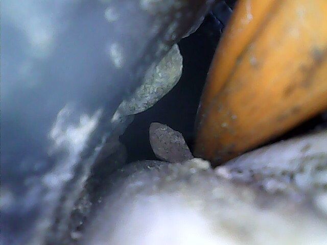

Endoskop ist da und gleich ausprobiert. Sieht nicht gut aus um mein Leerrohr.
Irgendwann während des Baus muss das wohl kaputt gegangen sein.
Kleiner Spalt zwischen Gestein mit zwei hellen Kieselsteinen; orangener Gegenstand am Rand.
Da sind auf jeden Fall Steine drin und ganz rund sieht es auch nicht mehr aus.
Platz ist auf jeden Fall noch da, nur die Frage ist wie ich dort vorbei komme

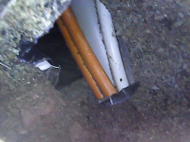

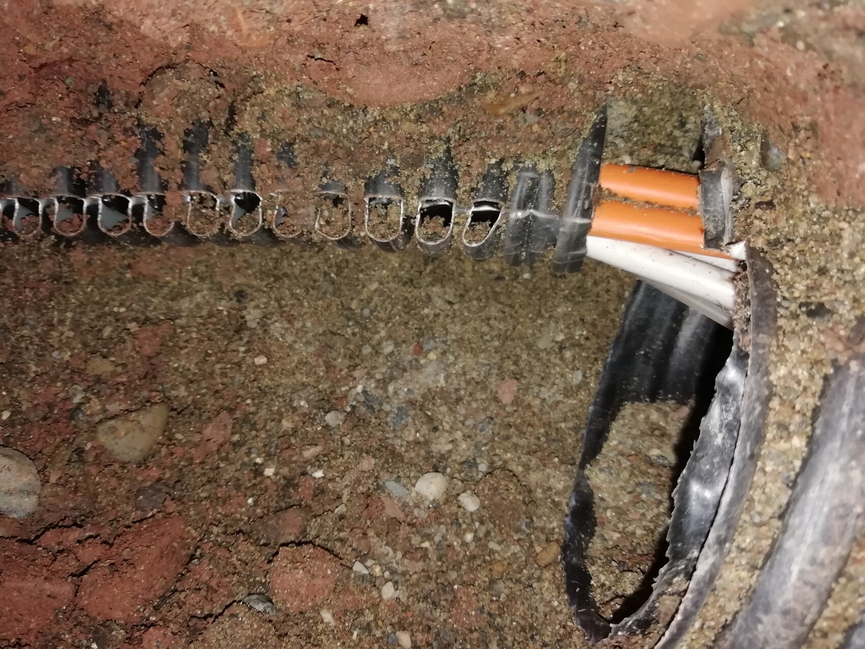

So Stunden später. Hat mir alles keine Ruhe gelassen, habe das Pflaster hochgenommen und mich wieder Mal durch verdichtetes Mineralgemisch gefräst. Da ich wie immer im Leben unfassbares Glück habe, wurde das Rohr vermutlich dabei beschädigt als die dicken Punktfundamente für mein zwischendach hergestellt worden.
Also befindet sich jetzt ein Riesen Berg Beton über meinem kaputten Rohr.
Offene Erdöffnung zeigt orange und weißes Kabel in beschädigter Leitung, umgeben von Staub.
Also die Klingel haben wir erst mal auf ein Netzwerkkabel gelegt. Aber ich will das wieder heile machen. Bei uns soll nämlich Glasfaser ausgebaut werden. Ich habe bis vorne zur Straße ein Leerrohr, welches über die Garage geht, liegen. Da war mein Plan, das die ihr zeuch da rein werfen ohne mir wieder mein ganzen Grundstück kaputt zu machen.
Da hat man 1100qm Grundstück und Beton und Leerrohr treffen sich auf den mm.
