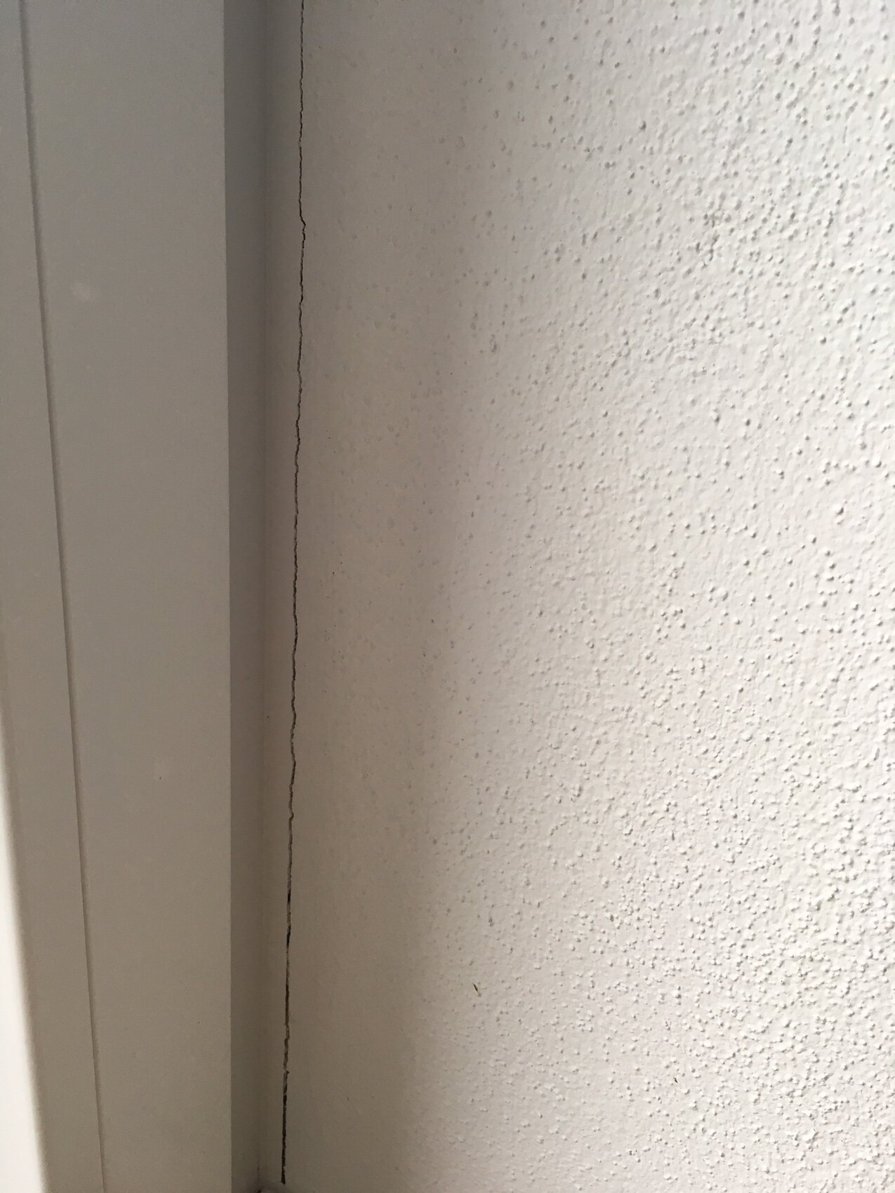

Doch, wohnen drin. Fensterabnahme ist im Abnahmeprotokoll separat geregelt, da zum Zeitpunkt der Hausabnahme noch Scheiben teilweise verkratzt waren. Deshalb haben wir die Abnahme für alle Fenster insgesamt verweigert. Davon betroffen waren auch andere Gewerke (Putz z.B.). - daher steht noch die Außenabnahme insgesamt aus
Die Risse sind wie geschrieben an den Fensterlaibungen. Habe ein Bild angehängt. Riss geht an diesem Fenster vertikal über die gesamte Fensterfläche. Haben wir an mehreren Fenstern. Mal groß, mal weniger. Risse sind definitiv deutlich außerhalb der 0,2mm Toleranz (ca. 2-3mm)
Feiner Riss in der Wand neben dem Türrahmen, Hinweis auf Baumangel
Na, wohl eher über die gesamte Rahmenlänge.
Zeig´ mal noch Fotos von außen.
Was Bauingenieurs Du eigentlich ?

Maschinenbau 🙂 Was für Bilder von außen möchtest du sehen?
Na, in diesem Thread wären natürlich solche zweckmäßig, die in Rahmennähe die Zustände um die Fenster zeigen. Zum Hausbilder-Sammelthread darfst Du natürlich auch gerne noch beitragen.
