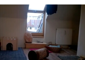

hab ein Bild dazu gefunden:
Kleines Wohnzimmer mit Fenster, Heizkörper und Spielzeugtunnel auf Holzboden
08.04.15 23:23
Aber wozu diese Verteuerung, wenn es hier um einen Kniestock von 170 geht und es @Marple um den gewohnten Ausblick geht?

Danke für die vielen Tipps und Ratschläge! Das Staffelgeschoss muss ich direkt googeln. Vielleicht ist das unsere Lösung?!
Ein Faltbalkon ist bei uns nicht nötig, da wir ja einen Kniestock von 1.70m haben. Der Faltbalkon bietet sich m.E. vor allem direkt unter dem Dach an.
Die Variante von Elina finde ich chic. Das ist die Kombination "Festverglasung und Dachfenster". Allerdings ist das laut unseres Bauunternehmens mit einem Rollladen recht teuer (>3000 EUR).
@One00: Wie sehen eure Lichtbänder aus? Auf welcher Höhe habt ihr die platziert und wie hoch sind die Schlitze? Lassen sich diese Lichtbänder öffnen? Bzw. kann man sie verdunkeln? Danke!
@ypg: Habt ihr bei den tiefen Fenstern Gitter davor? Oder sind es Festverglasungen? Unser Architekt meinte, dass über dem Fenster ein 30cm hoher Rollladenkasten und darüber ein ca. 20cm Betonsturz sein muss. Außerdem darf das Fenster nicht tiefer als 90cm vom Fertigfußboden sitzen, da man es sonst nicht öffnen dürfte oder mit einem speziellen Fallschutz versehen müsste. Das hat mich abgeschreckt.
