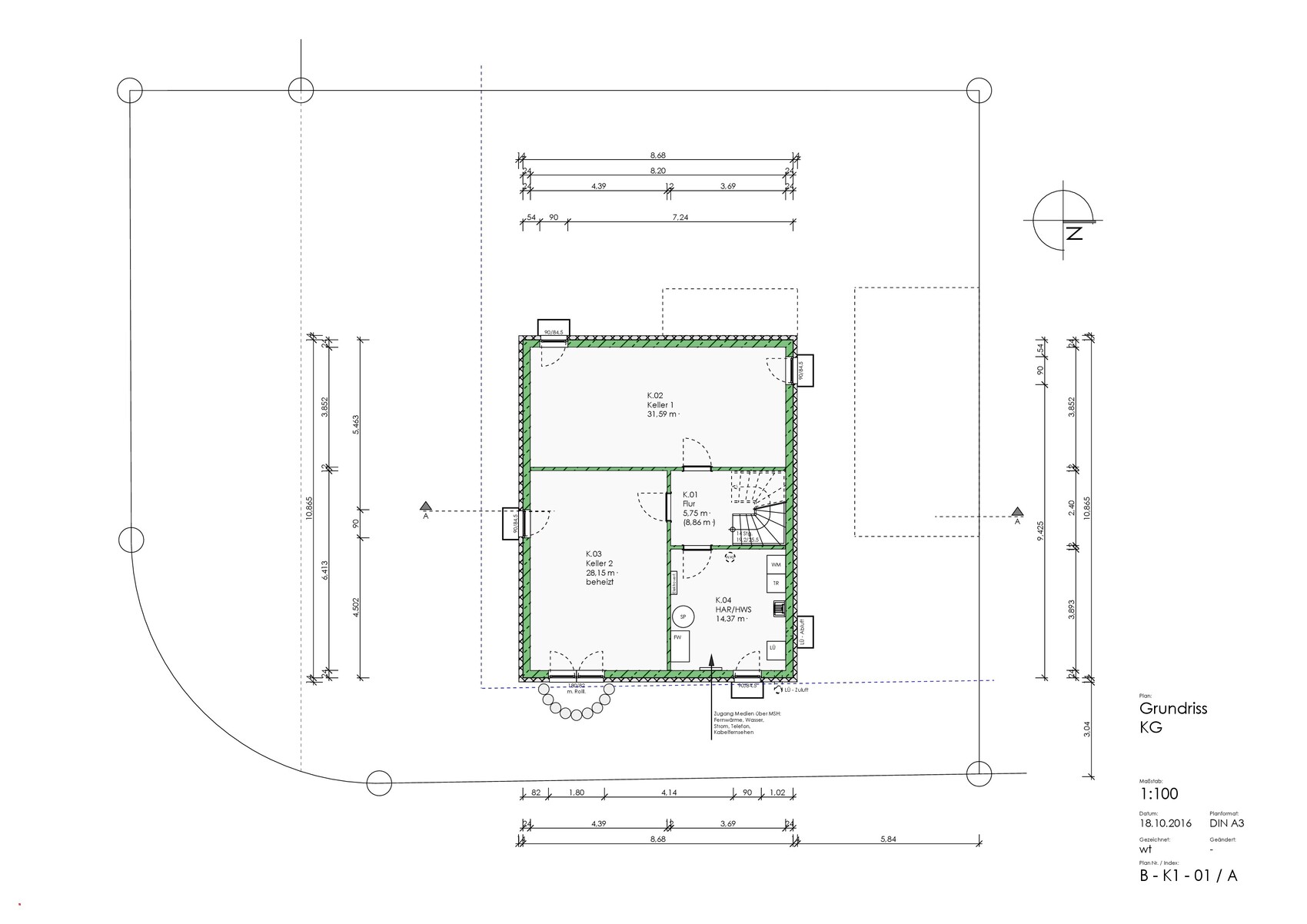

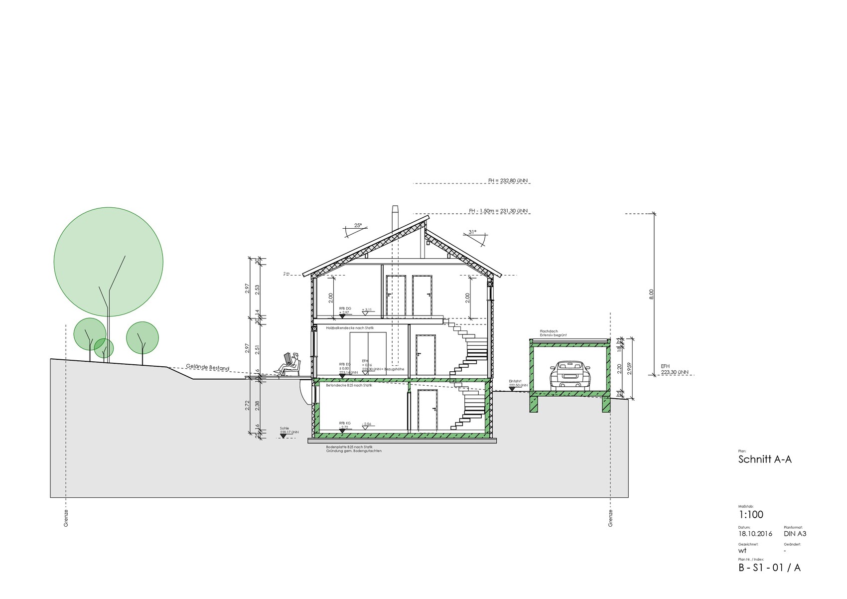

wir planen gerade unser Haus (Holzständerbauweise KfW 50 oder KfW 40) und ich überlege mir, ob ich nicht doch eine Heizung im Keller einplanen soll.
Hier unser Kellerplan und der Wandaufbau.
Querschnitt A-A: zweigeschossiges Haus mit Garage, Treppen; Umgebung mit Bäumen links.
Grundriss eines Hauses mit Keller, Innenräumen und Maßangaben.

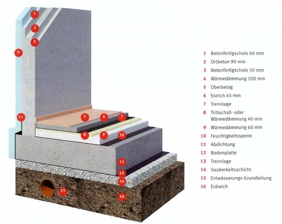

Querschnitt einer Gebäudewand mit Bodenaufbau, Dämmung, Estrich und Fundament.
Die Perimeterdämmung ist bei uns 14 cm dick. Die Bodenplatte in der Güte C 25/30 und in einer Stärke von 20 cm. Die Außenwände bestehen aus 2-schaligen Betonfertigteilen (Güte C 25/30) und der entsprechenden Bewehrung.

Ich würde gerne den Raum K.03 (Keller 2) als Büro nutzen, wenn ich im Homeoffice arbeite.
Ist es sinnvoll, dass ich auch im Keller eine Fußbodenheizung einbaue oder gibt es Alternativen für oben genannte Wärmequellen. Ist es sinnvoll die Kontrollierte-Wohnraumlüftung auch auf den Keller auszudehnen?
Vielen Dank für eure Rückmeldungen bzw. Antworten!

Wir haben ja im Keller 2 große Räume, den HAR und den Flur.
Nutzung
Den Raum K.03 möchte ich als Arbeitszimmer/Hobbyraum nutzen.
Im Raum K.02 möchte ich eine Werkstatt einrichten und Vorräte lagern.
Ist es sinnvoll in allen Räumen Heizung/Kontrollierte-Wohnraumlüftung zu installieren oder nur im Raum K.03?
Danke für eure Tipps!
