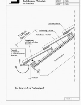

Es hat ein Satteldach mit 38° Dachneigung und bei der heutigen Begehung ist aufgefallen, dass kein Traufblech oder Tropfblech installiert wurde.
Das Wasser was unter den Dachsteinen anfällt, fließt an der Unterspannbahn nach unten und direkt gegen das Stirnbrett.
Das Stirnbrett ist jetzt schon zum verwittern verurteilt.
... was Wasser mit Holz macht, ist seit Jahrmillionen dasselbe.

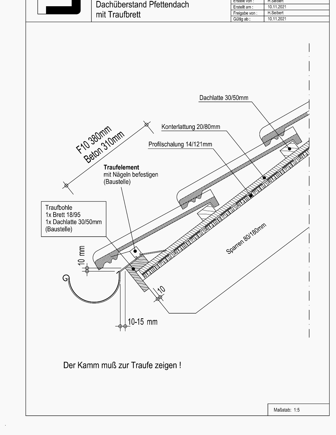

Was sind denn diese 10mm an der Traufe? Ist das ein Abstand zwischen Konterlattung und Traufbrett damit eben kein Wasser von der Unterspannbahn gegen das Traufbrett läuft und sich dort staut? Falls ja, wurde der auch so ausgeführt?
nordanney
Verstehe ich das richtig, du gehst davon aus, dass ein Traufblech nicht zwingend erforderlich ist?
Grundsätzlich ist das korrekt. Steht auch irgendwo in den Regeln fürs Blechhandwerk. Gewisse Überstände müssen wohl eingehalten werden, damit direkt in die Rinne entwässert wird. Mit entsprechender Planung/Ausführung sind mit und ohne jeweils fachgerecht.
