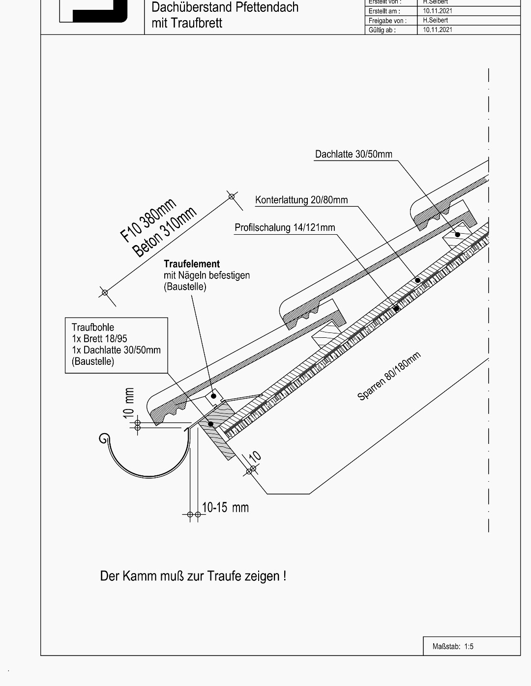

Es hat ein Satteldach mit 38° Dachneigung und bei der heutigen Begehung ist aufgefallen, dass kein Traufblech oder Tropfblech installiert wurde.
Das Wasser was unter den Dachsteinen anfällt, fließt an der Unterspannbahn nach unten und direkt gegen das Stirnbrett.
Das Stirnbrett ist jetzt schon zum verwittern verurteilt.
... was Wasser mit Holz macht, ist seit Jahrmillionen dasselbe.

Ja konnte man, das ist die Zeichnung der Werksnorm, wie es der Haushersteller errichtet.

Verstehe ich das richtig, du gehst davon aus, dass ein Traufblech nicht zwingend erforderlich ist?
WilderSueden 18.02.2024 22:28
Was sind denn diese 10mm an der Traufe? Ist das ein Abstand zwischen Konterlattung und Traufbrett damit eben kein Wasser von der Unterspannbahn gegen das Traufbrett läuft und sich dort staut? Falls ja, wurde der auch so ausgeführt?
nordanney 18.02.2024 22:39
Grundsätzlich ist das korrekt. Steht auch irgendwo in den Regeln fürs Blechhandwerk. Gewisse Überstände müssen wohl eingehalten werden, damit direkt in die Rinne entwässert wird. Mit entsprechender Planung/Ausführung sind mit und ohne jeweils fachgerecht.

Läuft das Wasser das an der Unterspannbahn abläuft innen am Traufbrett runter? Oder oben rum über das Blech(?) in die Regenrinne?
