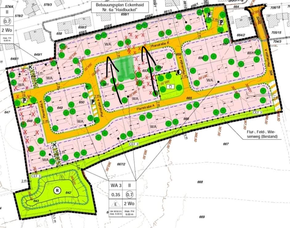

Aso Du meinst das es noch tiefer ist? Hm.. Du musst doch jetzt schon zumindest die Terrasse ausheben um 75cm. Wie hoch liegt denn dein Grundstück im Baugebiet?
M4rvin
M4rvin

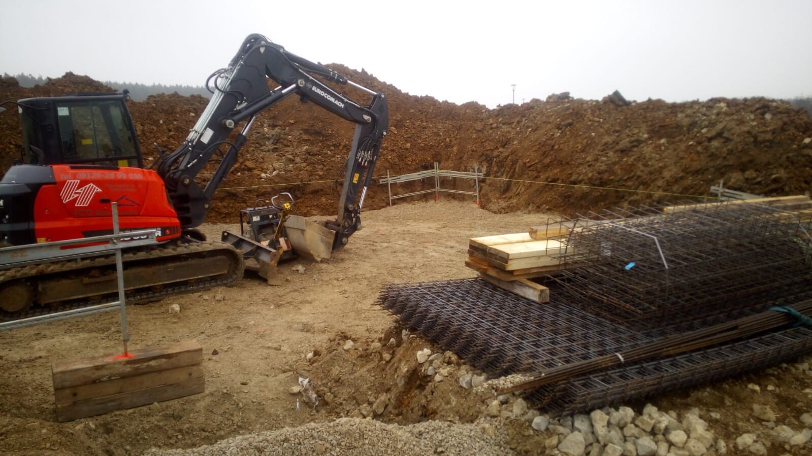

Ja, es sieht halt wirklich sehr tief aus, vielleicht ist es aber natürlich eine optische Täuschung. Zumindest haben mir zwei nicht am Bau beteiligte Personen mitgeteilt, dass sie das für zu tief empfinden.
Also in dem Block bin ich mit der tiefste.

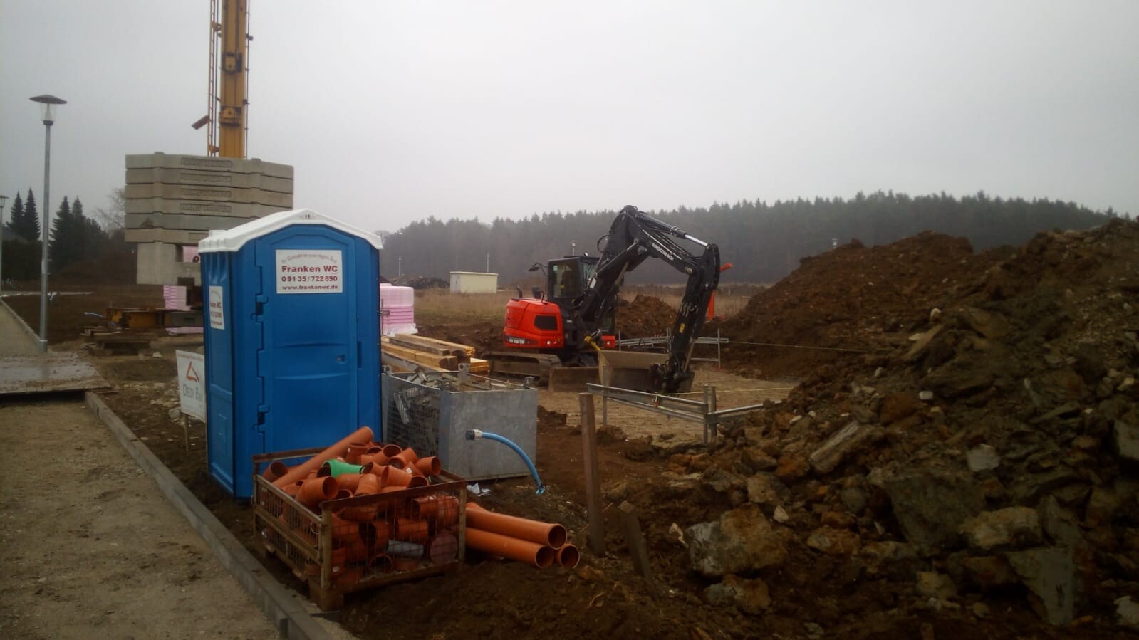

Ich habe eine Antwort erhalten...
Also die Bodenplatte ist 15cm höher als geplant! OK Fußboden ist also 13cm höher als geplant!
Ich hätte eigentlich nach dem Messprotokoll der Bodenplatte gefragt, aber das habe ich nicht erhalten.
Allerdings diese Aussage:
„Sollten sie den Aushub in dieser Woche nicht wegfahren, so können wir kein Arbeits- und Schutzgerüst stellen. Dies stellt eine Behinderung unserer Arbeiten dar, welche ich ihnen dann anzeigen werde. Ich kann und werde meine Arbeiter nicht ohne Gerüst arbeiten lassen. Wir müssen hier schnellstmöglich eine Lösung finden.“
Ich hätte ihm nämlich gesagt, dass der wo meinen Aushub wegfahren wollte, nicht an den Aushub kommt, weil die Straße/Gehweg nicht fertig ist und der einzige mögliche Zugang dort ist, wo jetzt der Kran steht.
Ich habe jetzt mal gegoogelt und es scheint sowas wie ein Gesetzt zu geben, dass man den Aushub mit einem Bestimmten Abstand und einer bestimmten Böschung zum Haus lagern sollte. Wie ihr ja auf den Bildern sehen könnt, ist dass alles schon recht nah!
