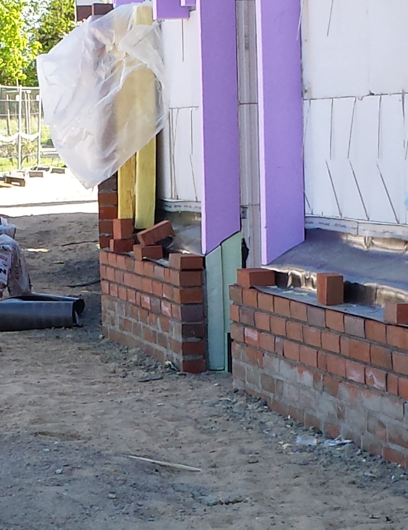

bin heute an einem Baugebiet vorbeigefahren und da ist mir aufgefallen, dass hier bis zu einer bestimmten Höhe angeschrägte Polystyrolplatten (?) gegen den Kalksandstein gedämmt wurden. An der Kannte ist dann eine Folie ans Mauerwerk angebracht und diese wird bis zum Klinker hin gezogen und auf ihr dann weiter verklinkert. Ich habe es auch schon gesehen, dass bis unten hin die Mineralwolle gestopft wurde.
Da wir ja auch sehr bald anfangen, würde mich nun interessieren, ob es da wirklich einen Unterschied gibt, oder ob das nur zwei mögliche Ausführungen sind.
Hier noch mal ein Foto davon:
Rohbau: Ziegelmauer am Fundament mit lila Dämmplatten an der Außenwand
blockhauspower10.05.15 19:16
Bei der Ausführung auf dem Bild ist im unteren Bereich eine Dämmung angebracht, die nicht saugfähig ist. Auf dieser Dämmung wird die Abdichtung nach Außen geführt, damit das Wasser durch Entwässerungsöffnungen nach draußen geleitet werden kann.
Oberhalb dieser harten, nicht saugfähigen, Dämmung wird die weiche Dämmung angebracht und durch Plättchen auf den Drahtankern an der Innenmauerung gehalten.
Diese Ausbildung des Sockelbereichs, wie auf dem Foto, ist die, die ich für richtig halte, da sie der Norm entspricht.

Okay, dann hoffe ich mal, dass das bei uns auch so gemacht wird... in der BB steht es nicht beschrieben 😉 aber gut, da steht wenig beschrieben...
blockhauspower10.05.15 19:34
Frag doch mal nach einer Detailzeichnung des Sockelbereichs.
