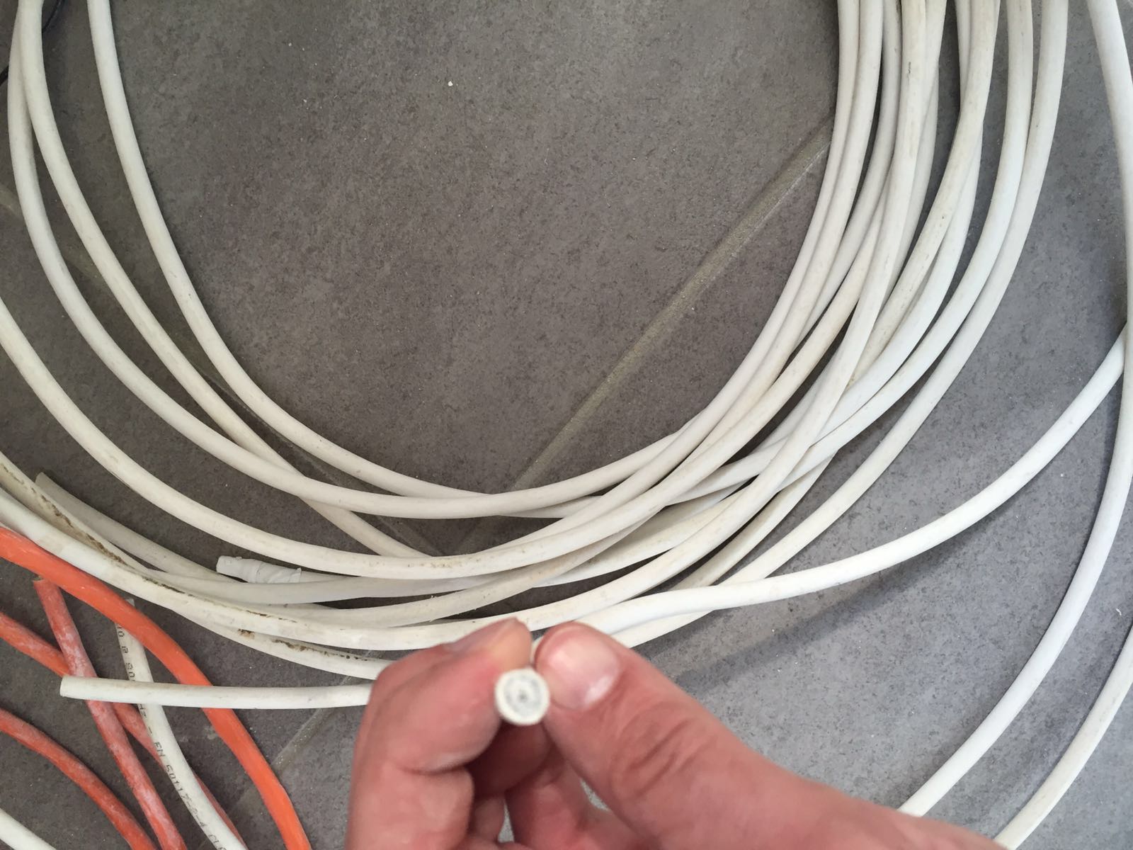

Also ich denke ich lasse die Schüssel von einem Fachmann anbringen. Habe heute noch mal im Hauswirtschaftsraum nachgesehen. Bei der "Kabeltrommel" die dort "ankommt", habe ich 5 Netzwerkkabel ausfindig gemacht sowie 9 "weiße" Kabel. Die sehen mir aus wie Satelliten Kabel. (S. Foto)
Jetzt bin ich total verwirrt. Verstehe ich das richtig: Oben unterm Dach liegen irgendwo die Kabel. Dort wird dann die Satelliten Schüssel angebracht. Die 5 Wandbuchsen sind alle bereits installiert. Ich habe gedacht, das diese dann von oben, von der Schüssel versorgt werden?! Oder muss im Hauswirtschaftsraum erst mal ein Multi Switch installiert werden?
Oder handelt es sich bei dem Kabeln um Kabel fürs Kabelfernsehen?! Ich blicke da nicht durch.
Gut, der Fachmann sollte sich ja auskennen, ich möchte es nur verstehen!

Das sind SAT Kabel.
Und ja, du kommst mit 1-4 Kabeln von der Schüssel in den Multi Switch und verteilst damit dann auf n Dosen
