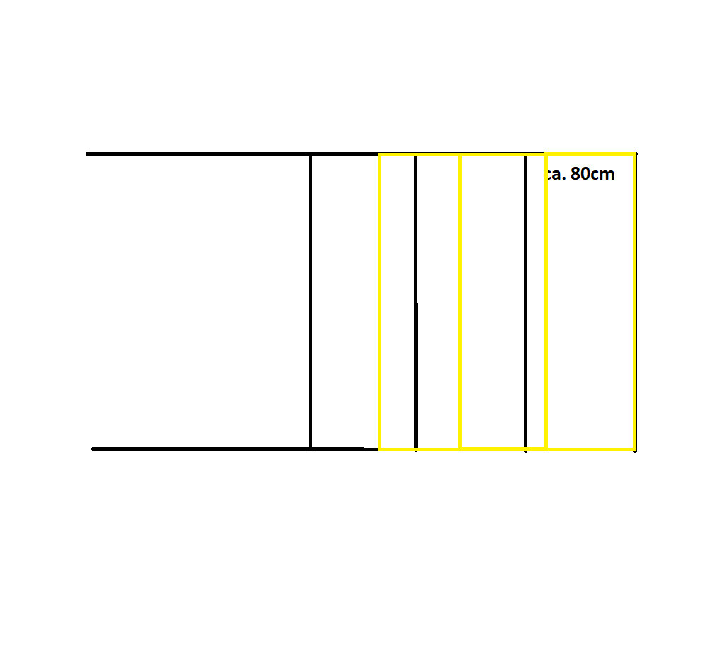

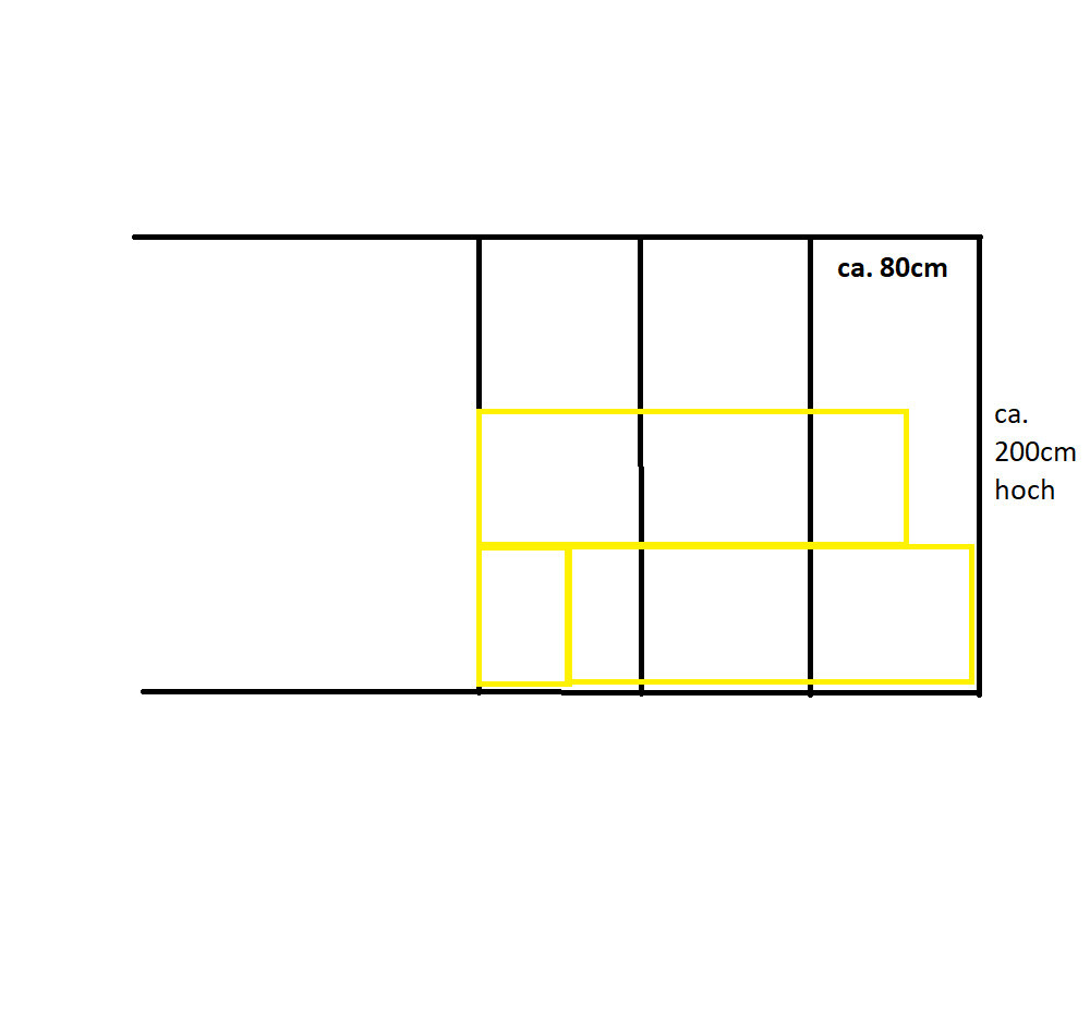

Danke, ich tendiere derzeit auch eher zu OSB jedoch mit 22mm für die Wände und Rigips für die Dachschräge. Bin gerade am recherchieren, ob die Stöße von OSB-Platten ggf. ein Problem werden könnten, bzgl. Risse und wie ich die Oberschicht anbringe. (Vor allem, um auch das Quellen aufgrund der Oberschicht wie Farbe, Rollputz oder Verputzen zu minimieren).
Zur Not wäre auch eine doppelte Beplankung eine Alternative.
Letzte Frage hoffentlich zum Thema Wandverkleidung:
Mit welcher Variante hätte man eine höhere Steifigkeit der Wände? Wenn ich die OSB-Platten hochkant mache, habe ich nicht viele Verschraubungsmöglichkeiten auf dem Holzständer, siehe Anhang.
Skizze eines Rechteckgitters mit vier Spalten; gelbe Rechtecke unten rechts, ca. 80×200 cm.
Skizze: horizontale Linien, schwarze Vertikalleiste, gelbe senkrechte Rechtecke, ca. 80cm
11ant26.04.20 13:52
Auf jeden Fall quer. Ob direkt auf die Balken, hängt ein bißchen davon ab, wie eben die ganze Geschichte ist. Was sagt der Putzlattentest ?

Gut, dann hat sich dieser Forumseintrag für mich geklärt. Ich fange an, die Platten Quer zu montieren. Die Gestaltung der Oberschicht ist ein anderes Thema, was ich für mich selbst dann klären muss mit all den Vor- und Nachteilen
