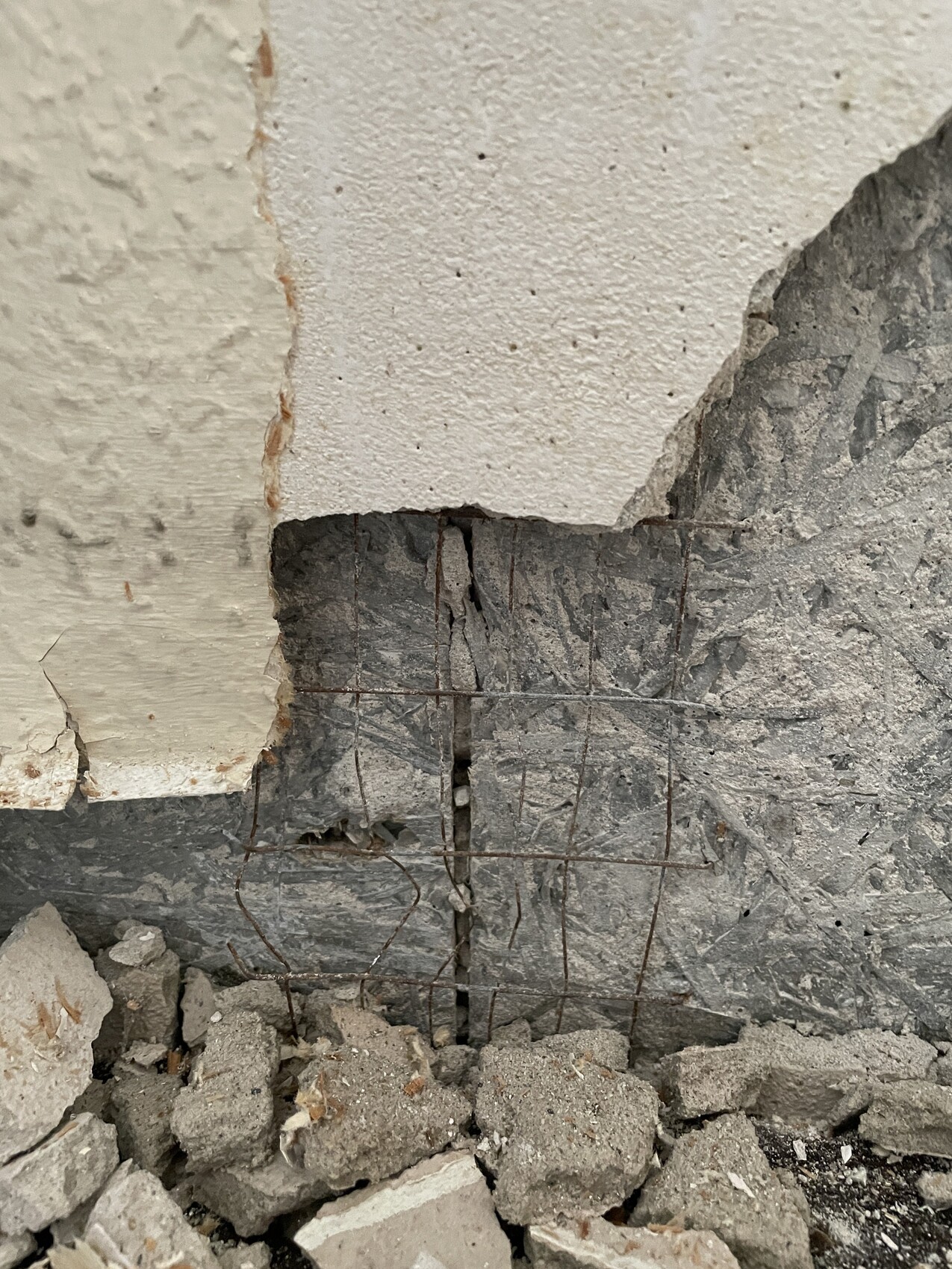

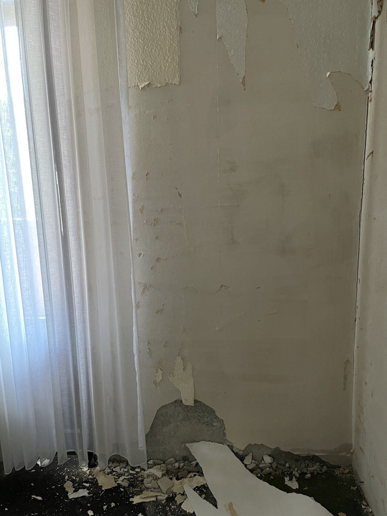

Ich habe ein Haus (1970) gekauft und wollte eigentlich das Schlafzimmer bei tapezieren. Dann habe ich bemerkt, dass diese Wand total wackelig und auch abbricht, siehe Fotos:
Rissige Wand mit freigelegter Bewehrung und Betonbruch

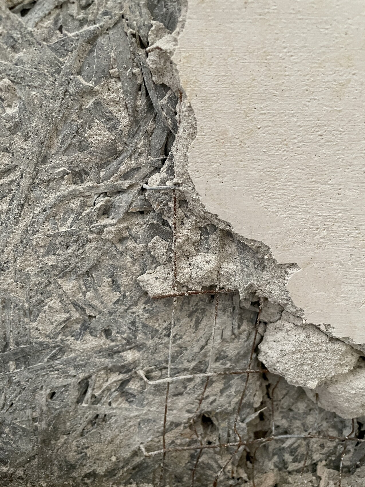

Zerbrochene Wand: Putz bricht ab, rostiges Drahtgitter in Beton sichtbar, Geröll unten.

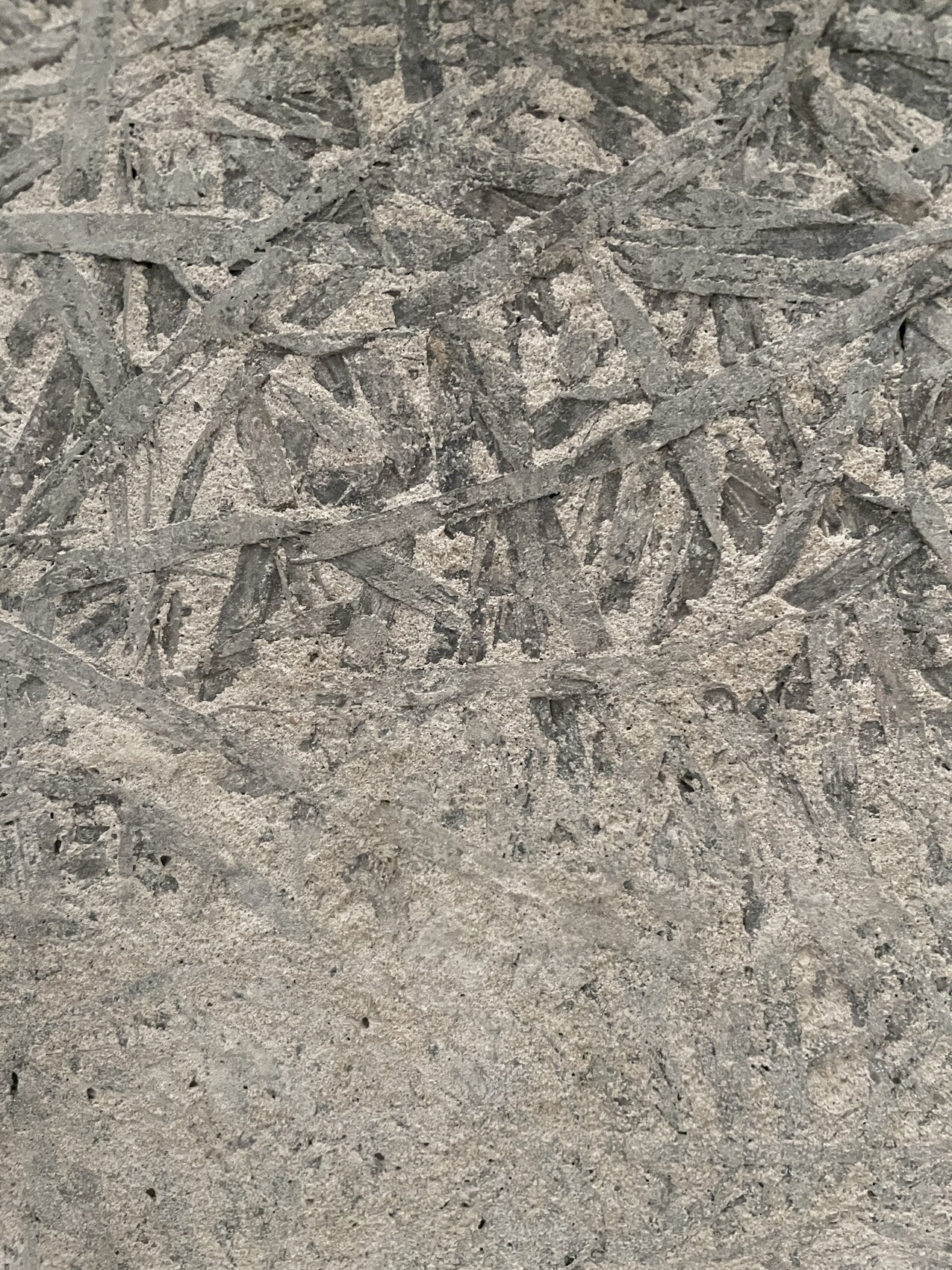

Nahaufnahme einer OSB-Holzspanplatte mit grauen Holzstreifen und Staub.
Ecke einer Wand mit abblätternder Farbe, Putzbruch unten, Trümmer auf dem Boden.

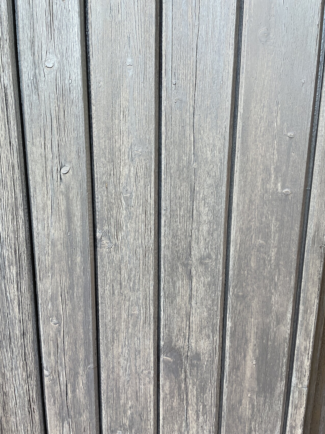

von außen sind dort Holz Bretter:
Vertikale graue Holzbretter mit abgenutzter Oberfläche und deutlicher Maserung.

für mich sieht das nach Heraklit aus. Diese Heraklit Platten werden ja irgendwo drauf befestgt sein. Vermutlich auf einschaligem Mauerwerk. Von außen dann darauf eine Vorhangfassade aus den gezeigten "Brettern"
Solche oder schlimmere "Spasswände" habe ich auch in meinem alten Haus. Da hält die Tapete den Putz 😡
Ich habe an fast allen Wänden eine Trockenbauwand davorgestellt. Früher aus Holz (Dachlatten + Spanplatte). Die letzten Wände im aktuell üblichen Trockenbauverfahren. Profile + OSB + GK. Darauf dann Tapete deiner Wahl.

Von außen sind dort Bretter. Das ist Fachwerk, daher war es so lose.

Wenn die Heraklithplatten fest sind, mit Gipsputz und Gewebeeinlage verputzen. Da war anscheinend Zement oder Kalkzementmörtel drauf und dann nur die Gittermatten an den Stößen. Das funktioniert so nicht. WIr haben da gute Erfahrungen mit Gipsleichtputz.

Ah, ok. Sehr gut. Ja, die Platte ist sehr fest. Da rüttelt nichts.
