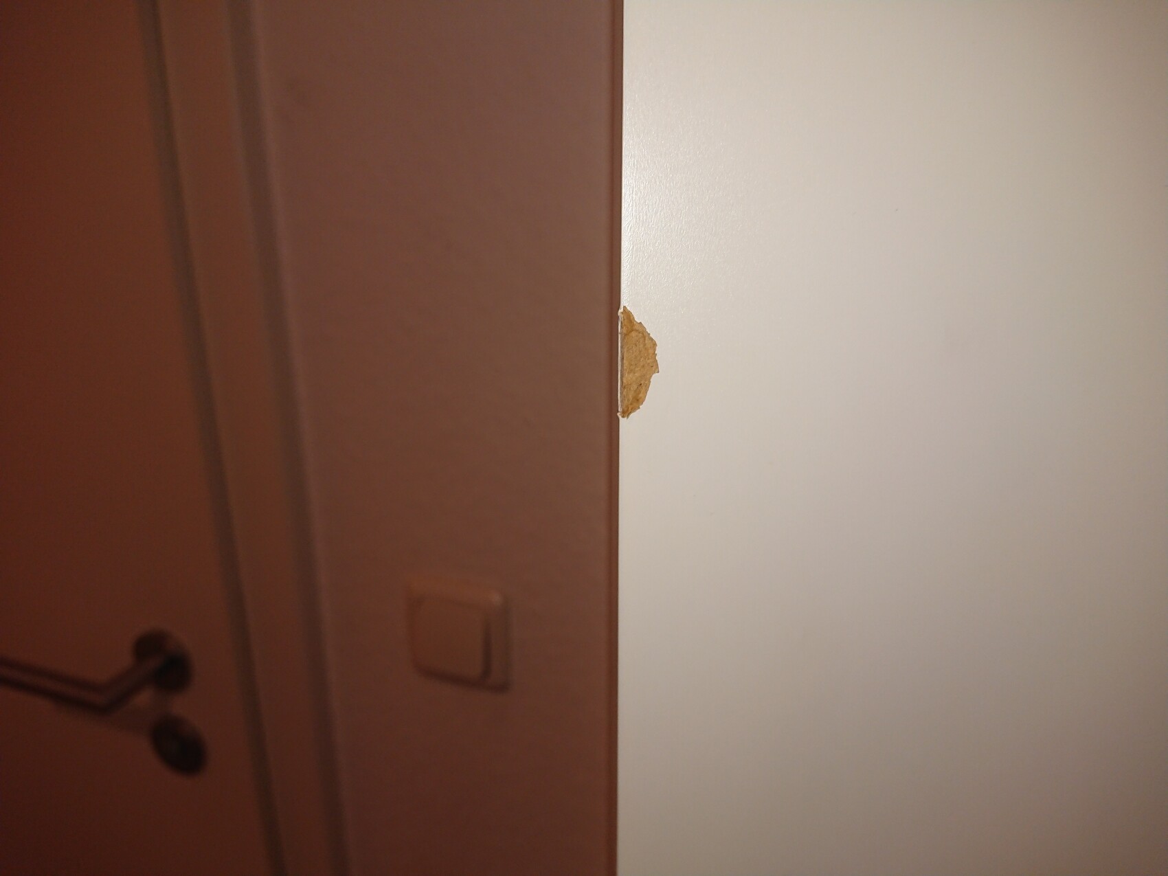

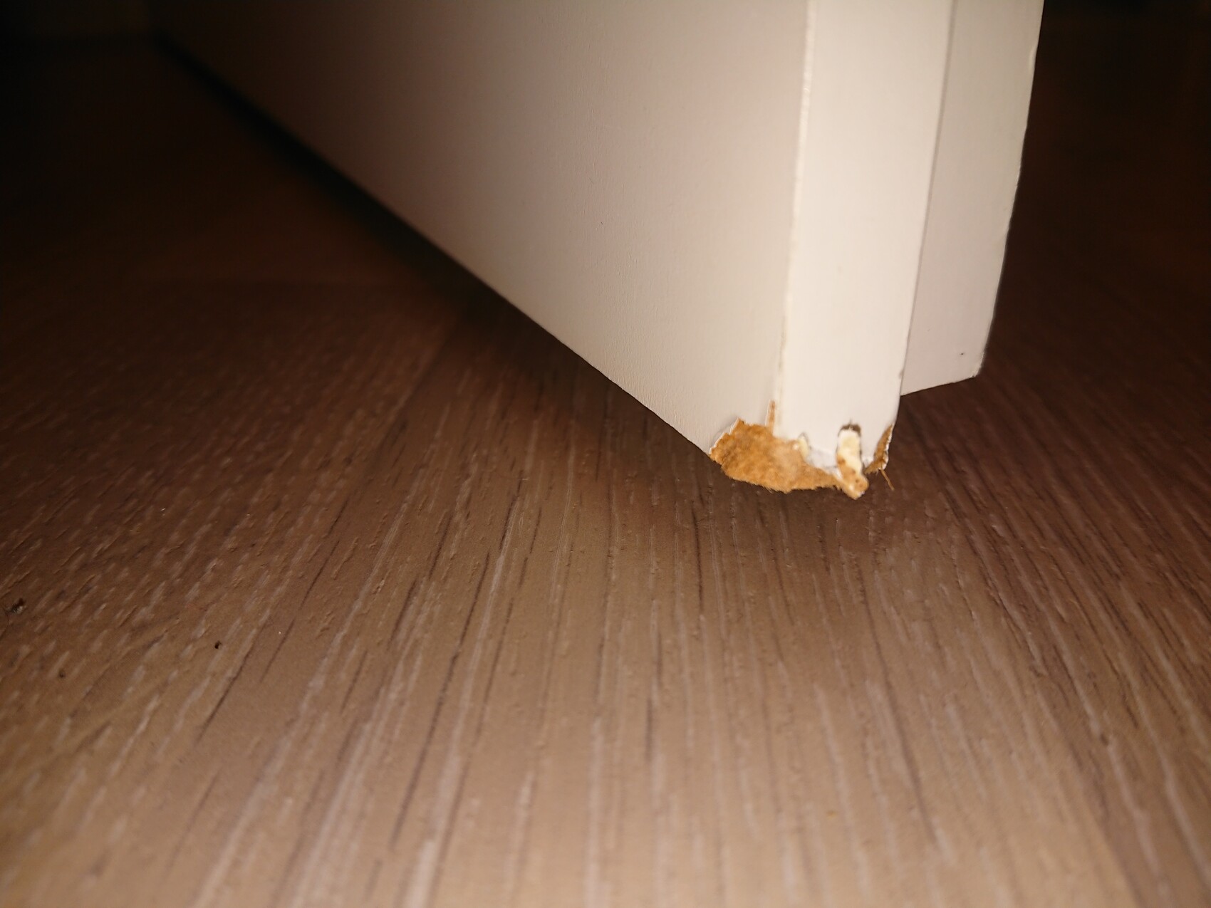

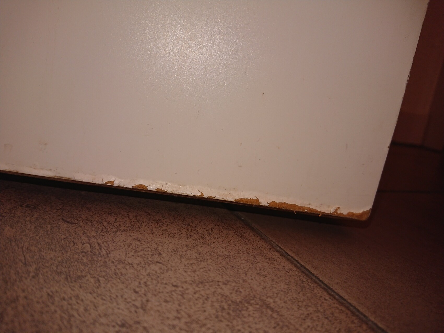

In meiner aktuell bewohnten Mietwohnung sind wohl solche CPL-Türen verbaut, da bröselt aber hier und da schon die Beschichtung ab, v.a. die Tür zum Bad ist unten halb offen (s. Anhang, Baujahr 2012!). Muss wohl üble CPL-Qualität verbaut worden sein. Das Dumme ist, dass man diese Macken nicht mal kurz überstreichen kann mit Acrylfarbe oder so. So was würde ich für mein Haus nicht haben wollen...

Weiße Tür-/Schrankseite mit abblätternder Lackkante am unteren Rand über braunem Fliesenboden
Türrahmen mit Putzabplatzung an der Wandseite, linke Türgriffseite sichtbar.
Weiße Möbelkante am Boden; beschädigte Bodenkante mit freiliegendem braunen Holz.
Ja übel. In einer Mietwohnung würde ich als Vermieter auch keine teuren verbauen. Also, kommt drauf an, wer meine Zielgruppe ist…
Aber Holztüren können auch leiden, wenn man ständig anstößt 😉
„Unten halb offen“ hat man bei Lüftungsanlagen, damit der Luftstrom zirkulieren kann.
