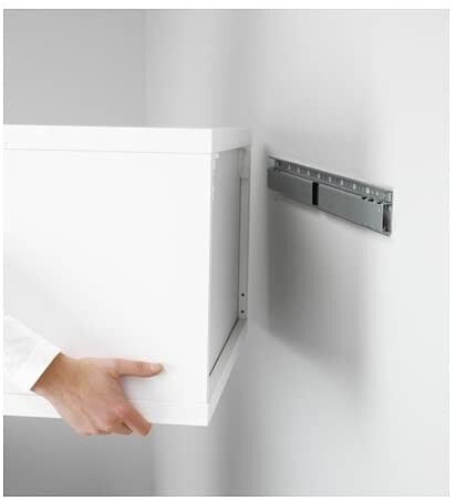

@krebelski hast du deine TV-Bank schon montiert? Meine ist jetzt aufgebaut und ich habe mir passende Dübel besorgt (Poroton-Wand). Es sind 4 Schrauben für die TV Bank vorgesehen. Jedoch würde ich gerne irgendwas zum "Einhängen" machen statt die TV-Bank an die Wand zu legen und mit Schrauben gegenzuschrauben.
Aber vielleicht bin ich auch weniger risikofreudig und stelle die TV-Bank ersteinmal auf Füße 🙄
tomtom79 schrieb:
Besta hat ein eigenes Schienen System ob du es nutzt oder nicht ist dir überlassen.
Wieso nimmst du denn nicht die Schiene? Kostet 15€. Man kann auch mehrere nebeneinander montieren. Da wird das regal dann eingehängt.

habe gestern ebenfalls meine Besta TV Bank aufgebaut - diese werde ich im Laufe der nächsten Woche an die Wand montieren.
Ich habe einen Kabelkanal und die Steckdosen sowie LAN-Anschlüsse in der Höhe des Kabelkanals (ich glaube ca. 30-40cm vom Boden weg).
Sprich: Das TV-Board muss genau in dieser Höhe an die Wand, so dass diese Anschlüsse verdeckt sind.
Problem: Die Steckdosen / Lan-Anschlüsse, sowie Kabelkanal sitzen natürlich relativ "wild" genau hinter der TV-Bank, somit hinter der Pax-Rückwand.
Hatte jemand ähnliche Probleme und kann mit mitteilen, wie dies gelöst wurde?
Eventuell Rückwand komplett weg lassen, so dass die Steckdosen in den Innenraum "ragen"? Eventuell einfach Löcher aussägen?
Problem: Alle Steckdosen / Lan-Anschlüsse befinden sich dann nur im mittigen Fach (insgesamt 3 Abteile), somit müsste ich innen auch ein Loch in jedes Seitenteil bohren, so dass ich die Kabel im inneren auch verlegen kann.
Vielleicht gibt es ja Tipps/Tricks wie man das am besten lösen könnte.
danixf
24.03.22 12:14
Genau so. Stichsäge langt oder halt mit einer Lochsäge da ran.
Im Wohnzimmer hatten wir Glück und die Rückwand vom Bord war etwa 1-2cm in die Mitte versetzt. Man hatte also oben einen sauberen Abschluss, aber dahinter noch genug Platz für die Kabel.
Im Schlafzimmer war es leider nicht so und ich habe einfach mit dem größten Holzbohrer in die Seitenwand mehrere Löcher gebohrt. Am Ende habe ich die Geräte dann halt so hingestellt, dass nicht unbedingt der dicke Kaltgerätestecker dadurch geführt wird, sondern eher LAN-Kabel und dünnere Kabel z.B. für AppleTV. Wenn du die Löcher knapp über den Einlegeboden bohrst sieht man davon auch absolut nichts.
