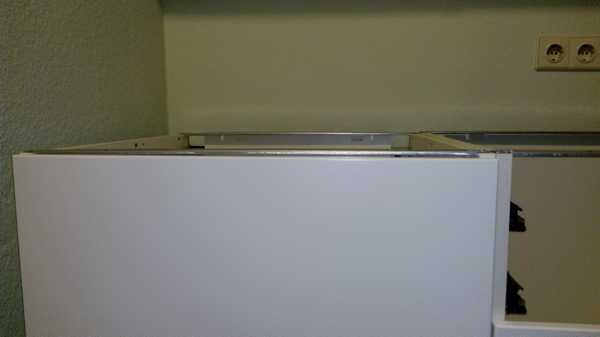

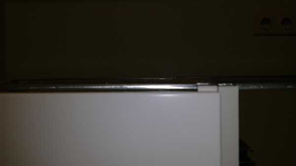

ich versuche verzweifelt die Türen an meinen Metod-Unterschränken halbwegs waagrecht an der Oberkante auszurichten, doch bekomme es nicht hin (siehe Fotos, rechte Seite ).. zumindest nicht mit den Verstellschrauben an den Utrusta Scharnieren( links angebracht).... muss man dieses doch recht große Spiel von ca. 8 mm von links nach rechts in Kauf nehmen oder wo liegen andere Fehlerquellen.... der schrank steht laut Wasserwaage eigentlich recht waagrecht und ist auch noch nicht an der Wand verschraubt.... die Türen sind ja auch nicht unbedingt leicht, aber wenn es nur durch das Gewicht nach unten drückt, wäre es ja schlecht konstruiert....

Recht waagerecht ist schlecht, exakt waagerecht ist gut.
Überall mit der Wasserwaage geprüft, auch ob die Kanten senkrecht sind?
Hast du den Korpus unten innen auf Rechtwinkligkeit überprüft?

was meinst du mit Rechtwinklingkeit?
von vorne nach hinten oder von links nach rechts
ich habe eigentlich nur oben die Wasserwaage angelegt, da sie recht lang ist...
also du meinst ich muss auf jeden Fall den Schrank ausrichten um die Tür gerade zu bekommen ?

Es ist immer etwas schwierig zu sagen, wenn man nicht davor steht.
Rechtwinkligkeit von Boden - Seitenwände

mein Boden ist leider sehr uneben , da er aus großen Fliesen besteht... immer wenn der Schrank laut Waage waagrecht ist, hängt eines der Schraubbeine in der Luft...sobald ich dieses dann zum Boden schraube ist der Schrank nicht mehr waagrecht die Wände sind ebenfalls schief (Altbau), daran kann ich mich nicht ausrichten
