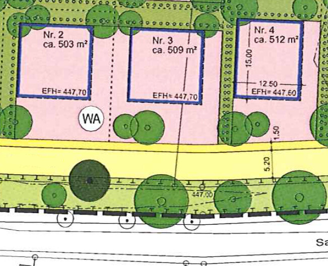

Wollte auf diesem Wege mal anfragen, was andere zu diesen beiden Lösungen sagen würden. Bzw. ob noch Idee kommen.
Es ist das Grundstück in der Mitte mit Nordausrichtung. Terrasse im Süden. Einfahrt von Nord.
Danke vorab....
Größe des Grundstücks: 500m²

Hausmaße sind aktuell festgelegt: 11,18 x 9,16

Grundriss eines Hauses: offener Essbereich, Küche, Büro, HWR, Gäste-WC und Treppen
Grundriss eines Hauses mit Wohn-/Essbereich, Küche, Büro, Flur, HWR und Gäste-WC.
Lageplan: Parzellen Nr.2–4 mit Flächenangaben, Bäumen und Straße.
Grundriss eines Obergeschosses: Schlafzimmer, Elternbad, Kinderzimmer 2, Abstellraum, Flur
Grundriss eines Wohnraums: Schlafzimmer, zwei Kinderzimmer, Bad, K-Bad, Flur und Treppe.
Skizzenartiges Bauplanungsdiagramm mit GRZ/GFZ-Werten, offener Bauweise und WA-Logo

Also 11,18 x 9,16m sind jetzt eher zufällig hinter dem Komma so geworden und kein genormetes Breitenmaß eines Fertighausanbieters?
Hallo Katja, es ist ein Massivhaus, kein FH. Die Angaben sind aus dem Angebot des Bauträgers.
11ant06.11.19 18:10
Xelsis76 schrieb:
Wir können auch auf Quadratisch gehen. Waren aber bislang bei dem Entwurf um mehr Garten zu haben.
Gegen ungleichseitiges Rechteck spricht nichts, das ist oftmals besser als Quadrat: Quadrat muß man sich "leisten" können, das "schmeckt" (ähnlich wie eine einläufige gerade Treppe) erst ab etwa 12 m Hausbreite "richtig".
9, 11, 16, 18 - wenn man einmal vier Richtige hatte, zieht man die durch alle weiteren Lottoscheine durch
Xelsis76 schrieb:
Mittelrhein schaue ich mir mal an.. Sind aber auch so schon viele Grundrisse durchgegangen.
Und ich erst mal. Daher weiß ich recht gut, welche Anbieter mit ihren Bauvorschlägen dem Bauherren-Eigenentwurf am nächsten kommen. Die haben in dieser Größe viele funktionierende Vorschläge sowohl mit ein- wie auch zweiläufiger gerader Treppe (und auch mit 45° gedrehten Treppen, die kein Gimmick sind).
