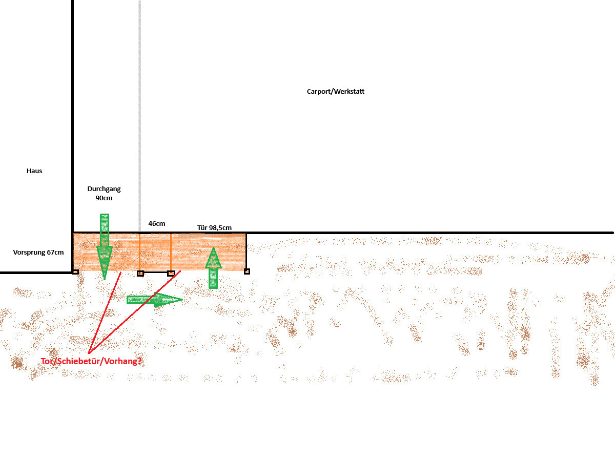

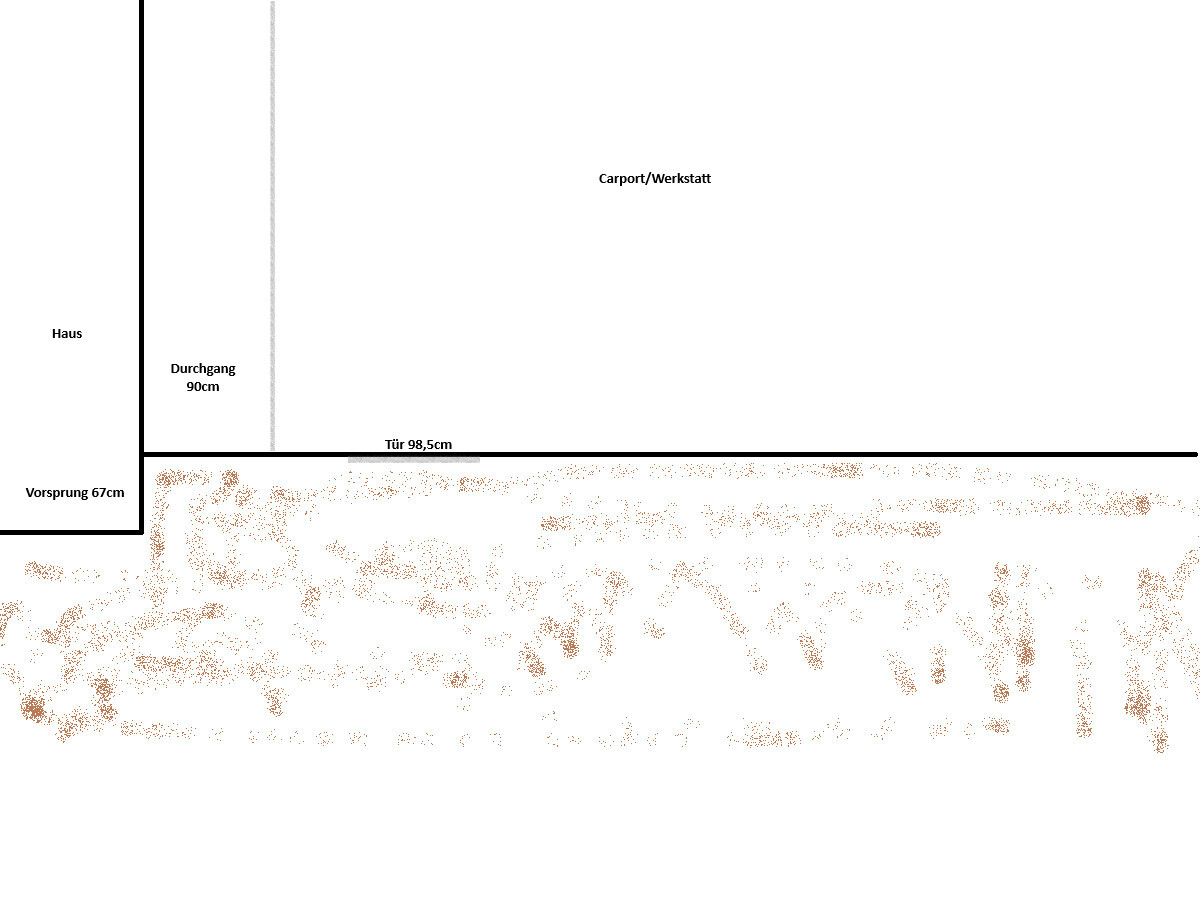

Ich habe ein Doppelcarport und darin befindlicher Werkstatt. Das Carport steht nicht bündig mit der Hausecke,
sondern um 67cm eingerückt. Nun habe ich das Problem, dass die Werkstatt-Tür bei Schlagregen (Cuxhaven, Nordsee) nicht dicht hält.
Die ersten zwei Bilder illustrieren den Ausgangszustand.
Skizzenhafter Grundrissplan eines Hauses mit Türen und Durchgängen
Grundriss: Haus links, Durchgang 90 cm, Tür 98,5 cm, Carport/Werkstatt rechts.

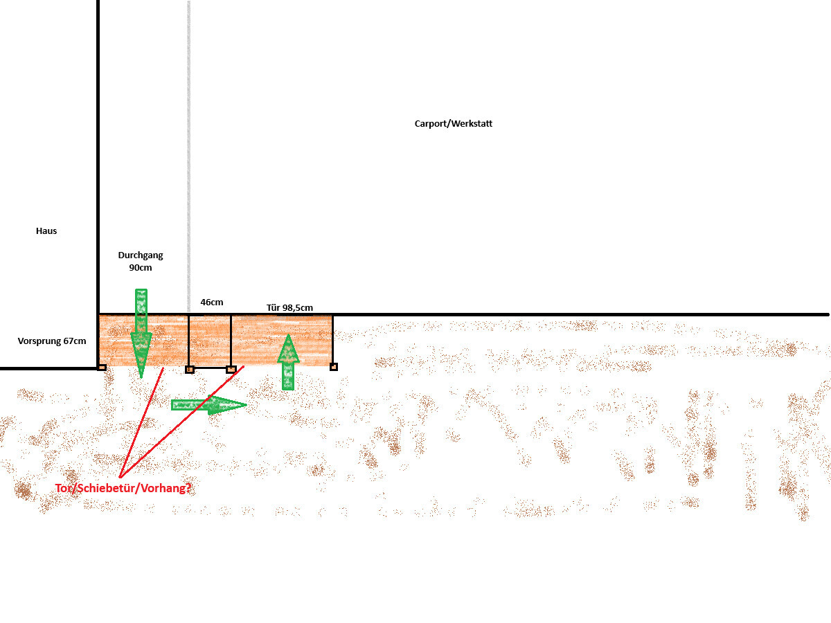

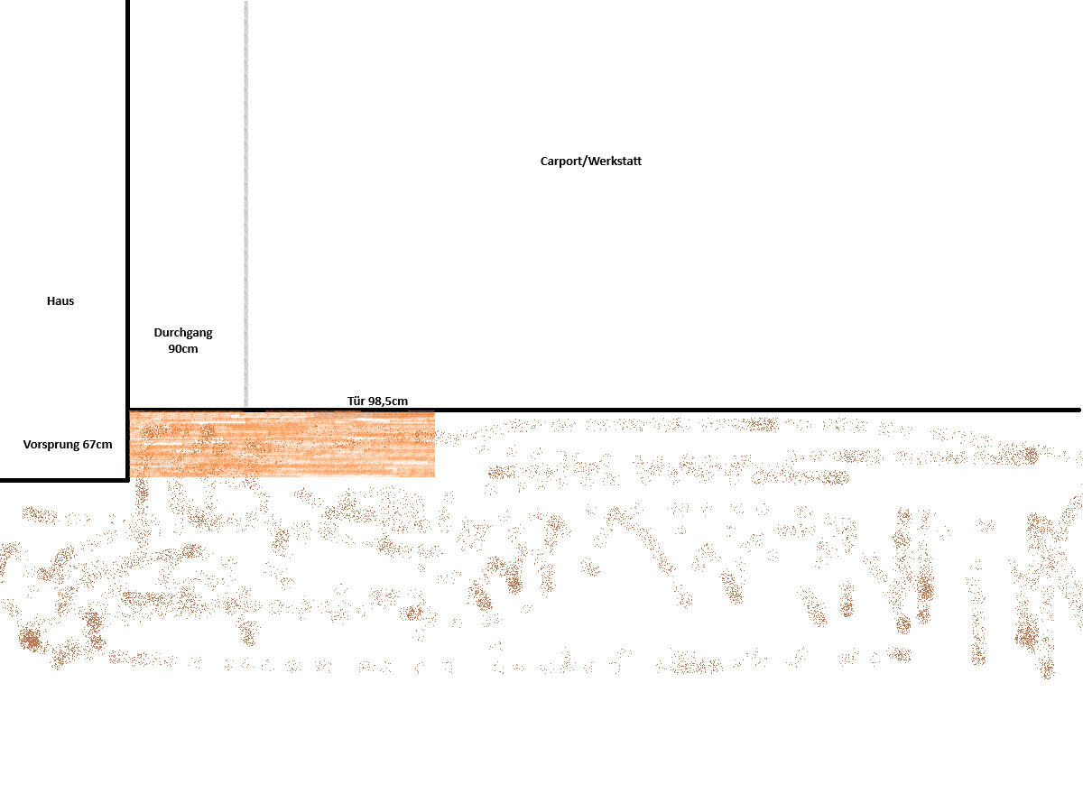

Ich würde nun gern eine Art Windfang (orange eingezeichnet) davor bauen und dabei die Flucht der Hausecke nicht überschreiten.
Ich stelle mir so etwas vor, wie Rhombusschalung oder so ähnlich. Nicht komplett dicht, aber schirmt zumindest den Regen ab.

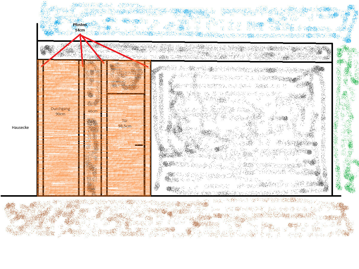

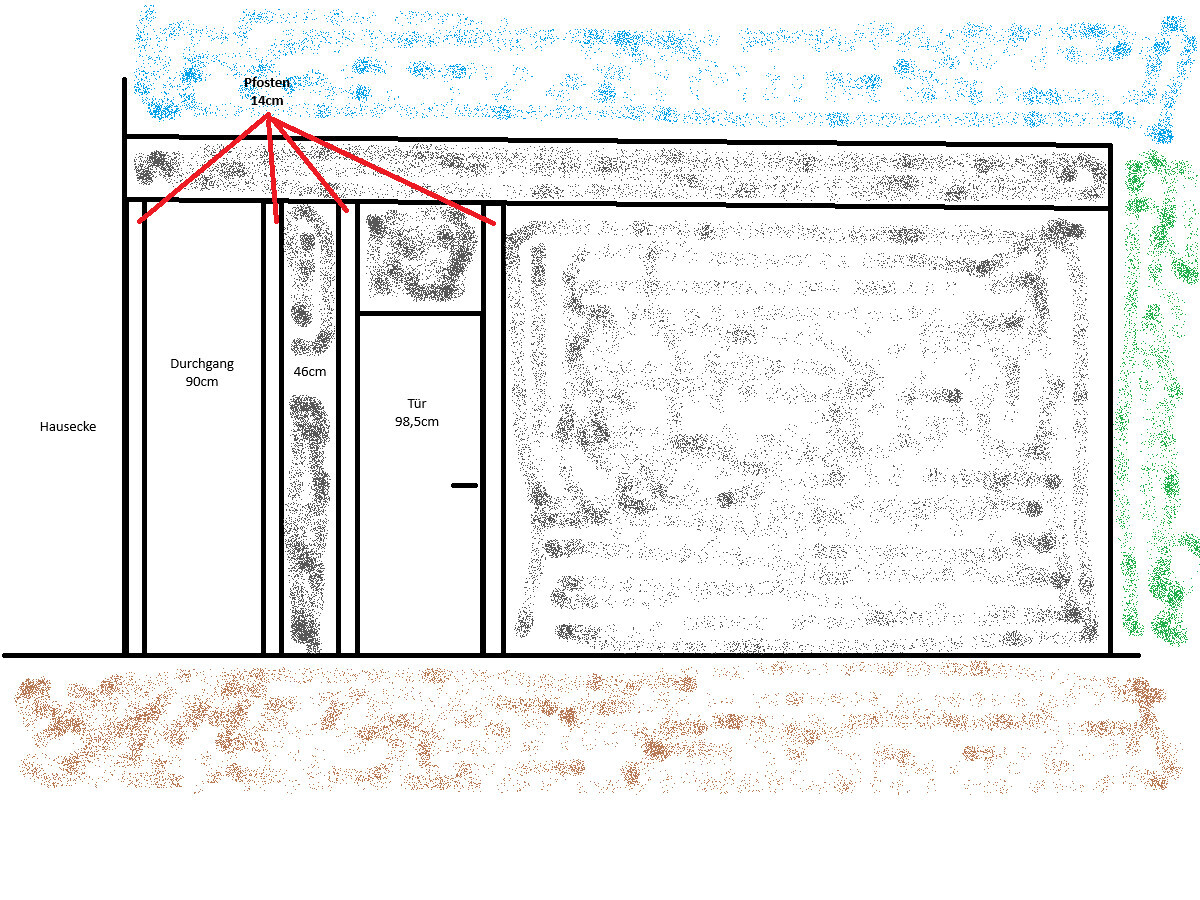

Skizze eines Innenraum-Layouts mit Tür, Durchgang, Pfosten (14 cm) und Maßen 90/46/98,5 cm.
Grundriss: links Haus mit Vorsprung, Durchgang 90cm, Tür 98,5cm, rechts Carport/Werkstatt
Dieser Windfang / dieses Vordach wird dann aber nur 67cm tief sein.
Das reicht natürlich nicht aus um dann z.B. mit Fahrrädern in die Werkstatt zu gelangen.
Deswegen suche ich nach einer Idee, wie man diese neue Front des Windfangs mit zwei verschließbaren
Durchgängen gestalten könnte (grüne Pfeile zeigen den Weg zum Werkstatt-Eingang).
Grundriss: linkes Haus, Durchgang 90 cm, Tür 98,5 cm, Carport/Werkstatt rechts.
Das Problem: sowohl für den Durchgang zum Carport, als auch für den Durchgang zur Werkstatt-Tür
würde die Tiefe von nur 67cm nicht ausreichen um zwei neuen Türen von 90cm bzw. 98cm aufschlagen zu können.
Also müssten beide Türen zweiflügelig werden, was es schon wieder instabiler macht.
Schiebetüren wiederum werden auch schwierig, weil der einzig feststehende Teil der 46cm (plus zwei mal 14cm Pfosten)
Bereich zwischen den Türen ist.
Fällt mir eigentlich nur noch ein Windvorhang ein. Den könnte man nach links oder rechts, oder auch in die Mitte schieben und verstecken.
Nur muss der im geschlossenen Zustand auch bissl dem Wind standhalten (Cuxhaven, Nordsee).
Hat jemand von euch vllt. ne zündende Idee oder Anschauungsmaterial dass ich mir mal bissl Inspiration holen kann?
Grüße
Enrico
