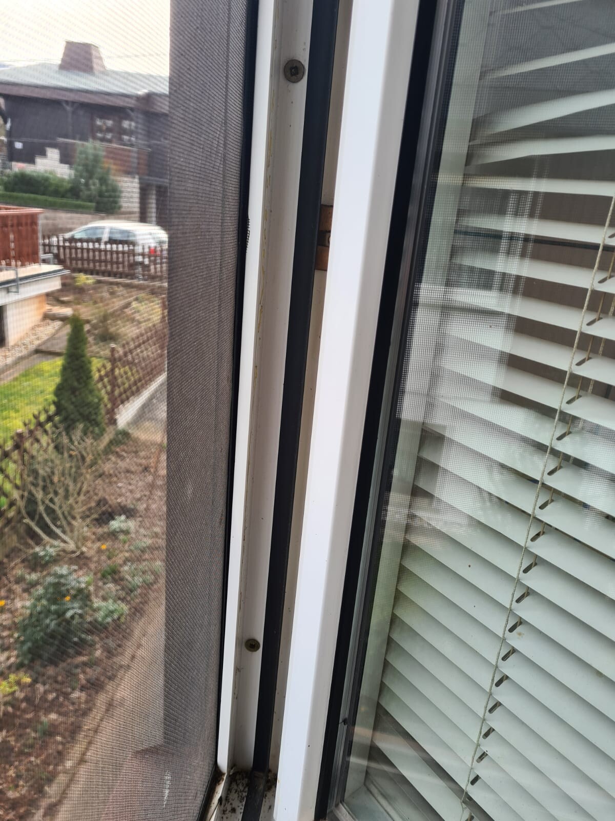

Trotz 1980 nehme ich hier noch 30 cm Wandstärke (monolithisch) an, und mir schaut das Ganze sehr nach einem aufgestockten Flachdachbungalow aus. An 10 cm Gesamtwandstärke kann ich nicht recht glauben, schon wegen des Daches nicht, das will ja getragen sein. Die Vorbesitzerin mag dement sein, aber das Bauamt nicht - die Akte weiß mehr.
Jens Kaufmann04.03.21 12:28
Danke für deine Antwort!
Ja da liegst du absolut richtig, es war vorher ein Flachdach. Das Satteltaschen wurde aufgesetzt. Fenster und Haustür sind in Ordnung.
Auf dem folgenden Foto erkennt man halbwegs die Außenwandbreite von Holztafelbau
Fenster mit Fliegengitter und Innenjalousien; Blick auf Garten und Auto draußen.
Hier ein paar Infos vom Sachverständigen:

- Umfassungswände: Holz (Rahmen) + beidseitig Gipskartonplatten + innen Dämmschicht (Wandstärke etwa 0,10 m)

tomtom7904.03.21 12:41
Das sieht eher nach einer 20-25cm Wand aus.
