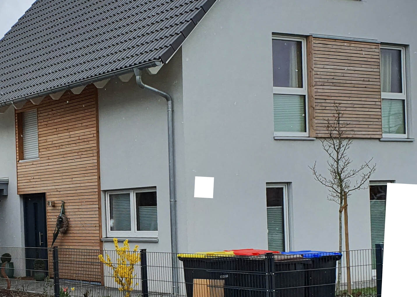

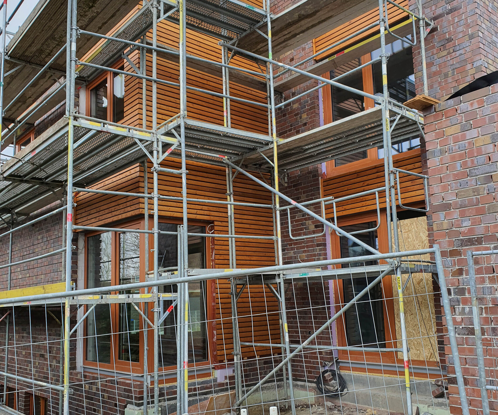

05.04.21 12:31
"aus optischen Gründen" auf die Fassade bzw. auf das WDVS aufgebrachten Holzlatten (du meinst wahrscheinlich Rhombusleisten?) wirken meiner Meinung nach wie Fremdobjekte. Plane diese doch möglichst flächenbündig ein = in die Fassade integrieren statt wie Fremdkörper aufsetzen. Sehe gerade bei uns um Baugebiet jeweils ein sehr positives wie auch ein entsprechendes Negativbeispiel (aufgesetzt sieht sche**e aus, integriert sieht spitze aus.)
05.04.21 13:01
Bei uns wurde WDVS genau dort ausgelassen, und eine Holzlattenkonstruktion trägt die Rhombusschalung.
knalltüte
05.04.21 13:23
Bin gerade extra für euch in die Kälte rausgefahren um das mit Beispielbilder zu hinterlegen 😉
Die Häuser stehen übrigens fast nebeneinander ...
1. Beispiel wie ich es nie machen würde. Potthässlich.
2. Sehr schick. Allerdings Klinker + Holz.
Modernes Haus mit grauer Fassade, Holzfensterläden und Mülltonnen vor dem Zaun.
Außenansicht eines Baugerüsts am Backsteingebäude mit orangenen Fensterrahmen.
