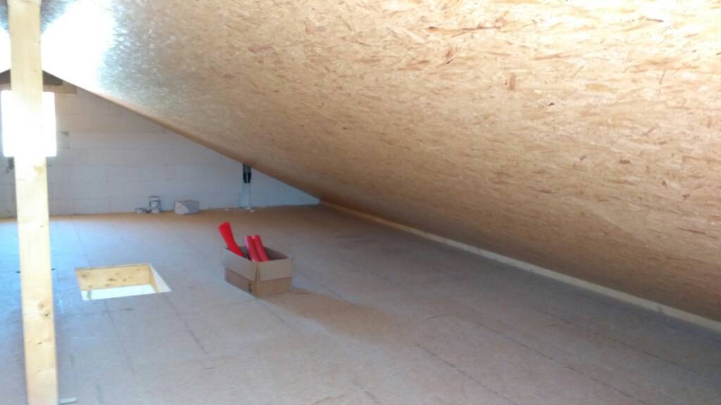

waren letzte Tage beim Baustoffhändler und der hat uns (ungefragt) auf Holzfaserplatten anstelle von Unterspannbahnen hingewiesen.
Ich versuche nun herauszufinden, ob sie wirklich wie beschrieben besser sind, oder ob es eher ein Verkaufsgespräch war.
Die Holzfaserplatten sollen vor allem folgende Vorteile haben:
- noch mal bessere Dachdämmung
- ca. 7-8 Stunden Hitze-Rückhaltung (sprich so lange kann die Sonne auf das Dach scheinen, bevor die Hitze durchkommt)
- deutlich besserer Schallschutz
Als Preis wurden ca. 15€/m² (ca. 7€ Material, 7€ Lohn) genannt.
Dafür sollen ca. 4€/m² Materialkosten für die Unterspannbahnen wegfallen.
In Summe sei der Mehrpreis ca. 2000€.
Hat von euch jemand eigene Überlegungen hierzu angestellt oder bereits Erfahrungen gemacht?

Uns wurden nun Holzfaserplatten in 35mm stark inkl. Montage und bereits abzüglich Unterspannbahnen für das gesamte Dach (Spitzboden unbeheizt, DG beheizt) für 3.132,72 € brutto angeboten.
Ich bin nicht sicher, ob es das Wert ist. Aktuell tendiere ich dagegen.

Das war ja nicht mein Flachwitz, sondern der des Baustoffverkäufers: Unterspannbahnen sind keine nur Wind-, sondern auch Feuchtigkeitssperre. Wenn man die weglässt und dann etwas feuchtesensibles an ihre Stelle treten läßt, wird dieser vermeintliche, eben unvollkommene "Ersatz" das ausbaden.
Die Platten sind nicht verkehrt. Aber Dir zu erzählen, die Bahnen könne man dafür weglassen ("anstatt"), ist entweder turmhohe Physik-Legasthenie, oder Bauernfängerei an der Grenze zum Betrug (um so zu tun, der Mehrpreis wäre geringer).
Du kannst die Platten nehmen, und für Kfw 40 nähme man sie wohl kaum, wenn sie energetisch Placebos wären; aber Du mußt sie und ihren Preis schon addieren, statt substituieren. Juristisch wandelt der Verkäufer auf dünnem Dach, wenn Du mich fragst.
