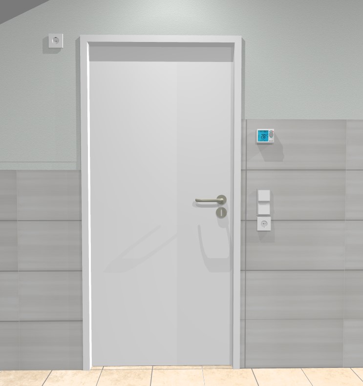

ja das stimmt. ich habe in meinem Programm die Situation dargestellt.
Rauthermostat auf 1,4m. Schalter auf 1,05-0,97-0,89
Weiße Tür in modernem Flur mit silbernem Griff; Thermostat an der Fliesenwand rechts.

Ja und? Der Thermostat kann doch auch ohne Fliesen gesetzt werden.
Fuchur25.04.20 17:29
Es wird spätestens dann Mist, wenn man Schalter nicht auf 1,05 setzt sondern ein klein wenig höher.

Daher habe ich das Haus komplett in 3D gezeichnet und passe dies laufend an. So habe ich mir entsprechend geholfen. Netter Nebeneffekt ist, dass ich die ein oder andere Zeichnung erstellen kann und den Handwerkern vor Ort in die Hand drücken kann.
