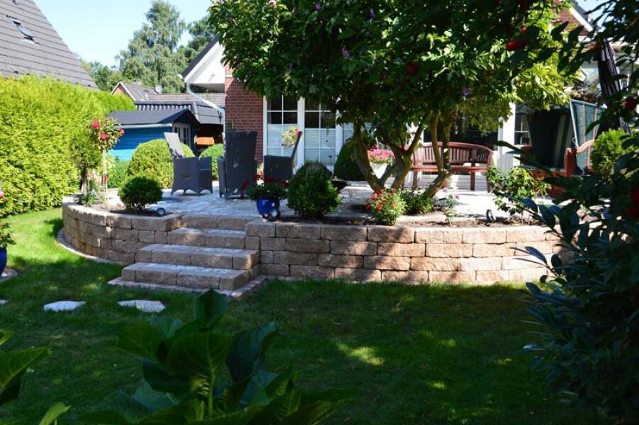

wir planen gerade die Umsetzung unserer Terrasse. Das ganze soll nachher ähnlich der Terrasse auf dem Foto werden.
Unsere Ausganstür zur Terrasse liegt ca. 80cm über dem Erdboden.
Wir möchten eine Hochterrasse erstellen um keine Stufe aus dem Haus heraus auf die Terrasse zu haben.
Außen herum soll später eine Natursteinmauer stehen und dazwischen ein kleines Beet.
Meine Idee zur Umsetzung sieht aktuell so aus:
1. Streifenfundament 80cm tief entlang der Außenkante der Pflasterfläche ( leichte rundung)
2. Darauf dann Schalungssteine (30cm breit) setzen bis zur Höhe vom 80 cm als Randstreifen zum pflastern
Die Schalungssteine würde ich dann auf dem Innenseite ausklinken um die Rundung hin zu kriegen
3. Schalungssteine mit Beton verfüllen
4. Innenraum mit Schotter und Split auffüllen und verdichten
5. Fläche mit Pflastersteinen oder Platten pflastern bis Oberkante der Schalungssteine
6. Außen herum dann die Natursteinmauer setzen. Unter die Mauer würde ich dann noch eine 20 cm Schicht Mörtel setzen.
7. Anschließend den Bereich zwischen Schalung steinen und der Mauer mit Schotter und Erde auffüllen.
Was haltet ihr von der bisherigen Planung ?
Wie würdet ihr das ganze umsetzen ?

Aufwändig, aber machbar.
Da ich aber ein Freund von Holzterrassen bin und Du nach Möglichkeiten gefragt hast, werfe ich mal eine aufständerte Holzterrasse ein. Ist auch deutlich einfacher zu bauen.

Sieht nett aus auf dem Musterbild. Deine Ausführung wird funktionieren, geht aber auch weniger aufwändig. Welche Steine willst Du denn nehmen und welche Größen?

Ja an eine Holzterrasse habe ich auch schon gedacht. Aber damit ist die Optik wie auf dem Bild eher schwer zu relisieren.
Ich habe gedacht 50cm x 25cm x 17,5cm Schalungssteine und dann davor nochmal eine Reihe Natursteine setzen mit 40cm x 20cm x 11cm

Das kannst Du zwar so machen, die Terrasse wird sich aber laufend senken, da alles frisch aufgeschüttet ist und man soviel dann doch nicht richtig verdichten kann... Du wirds also alle 3-5 Jahre deine Pflasterung erneuern müssen oder es wird sehr uneben weden.
