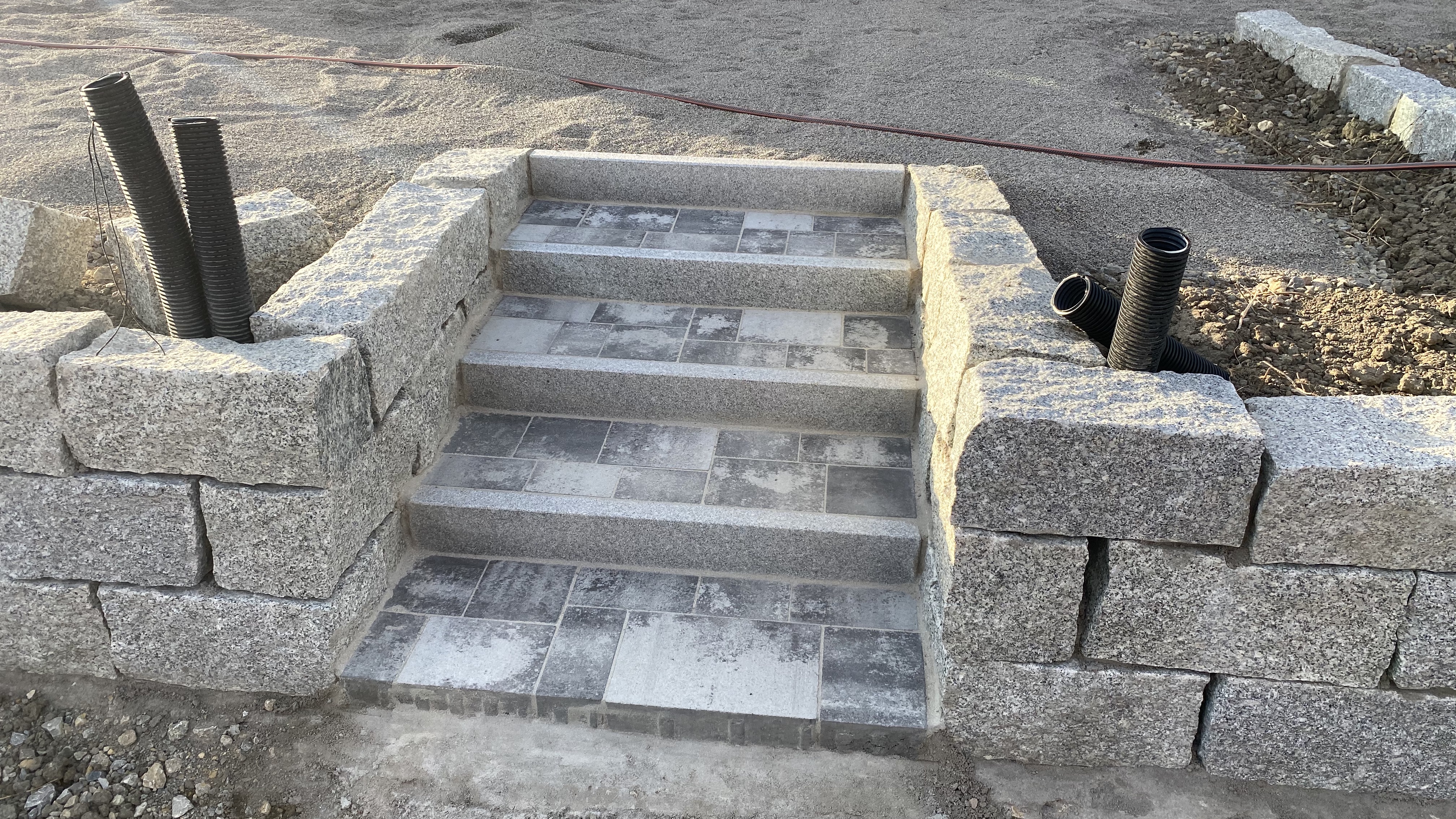

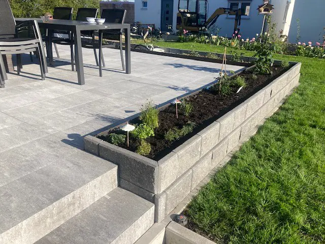

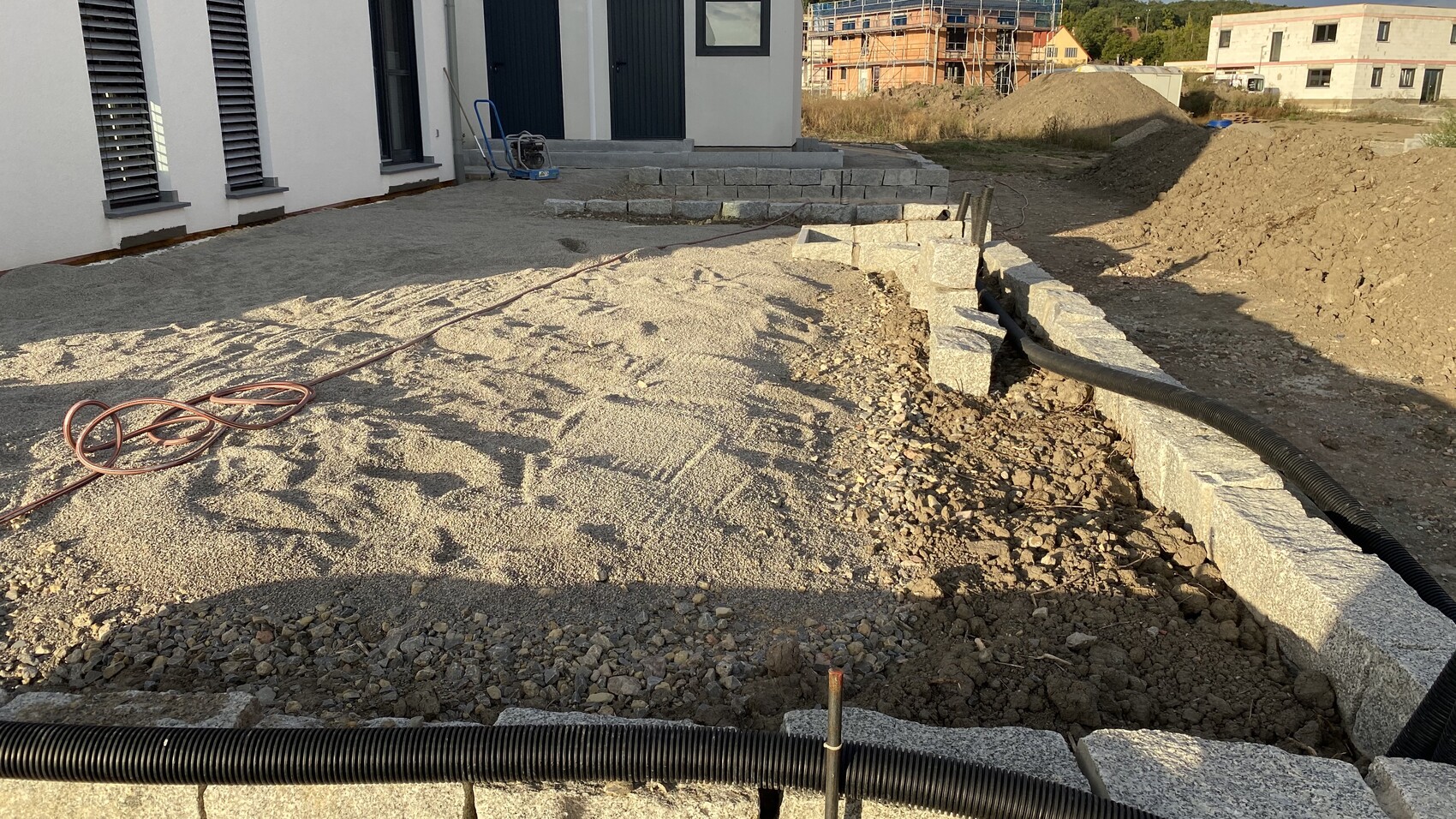

hausbauer21
Sieht super aus…
An welche Stelle hast du das Fundamnet gesetzt? Außenkante von der Terrasse ?
Wie hast du die Schalungssteine überdeckt ?

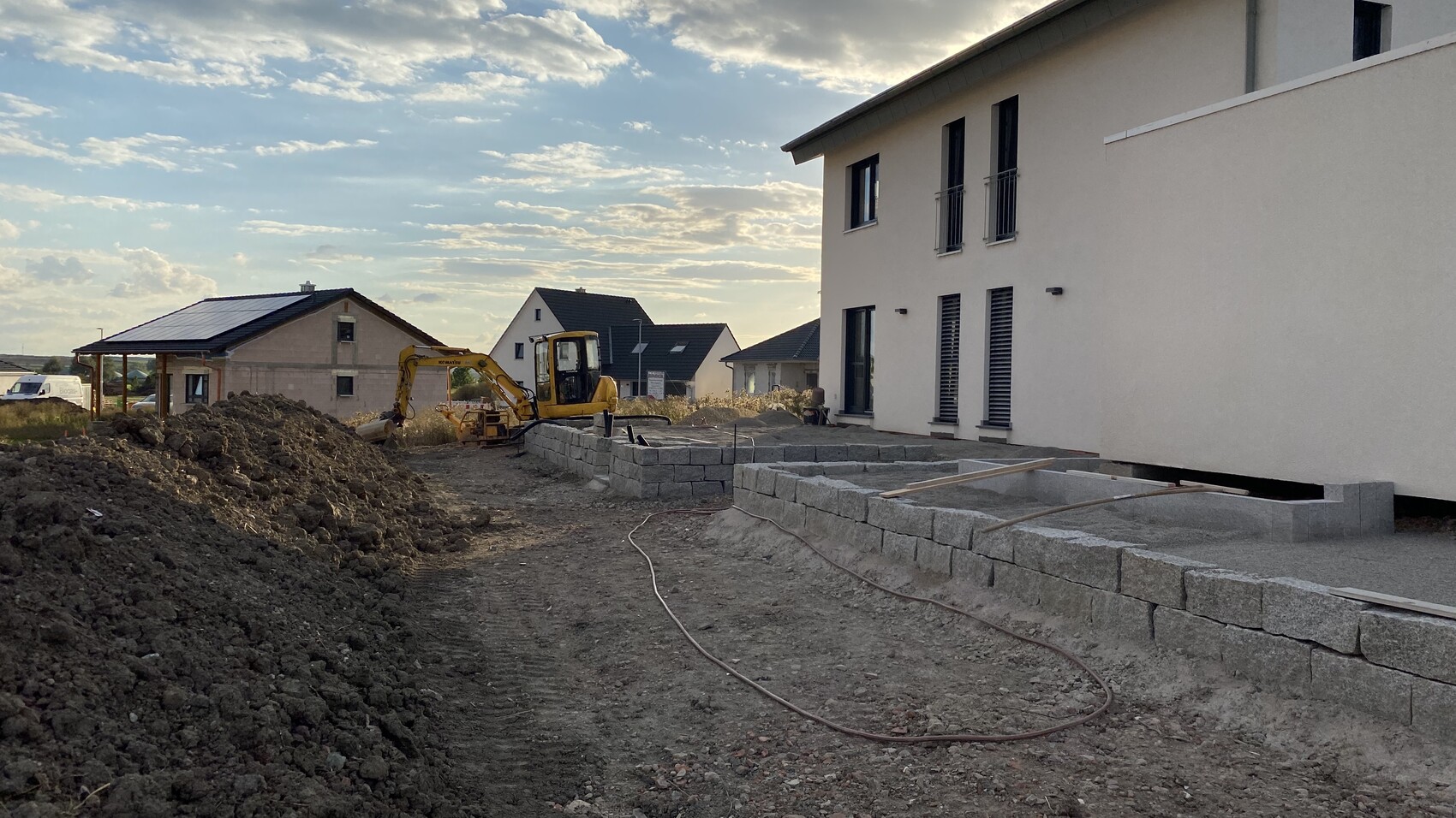

hausbauer21
Habt ihr die Mauer von hinten mit Beton angefüllt.
Oder einfach Schotter rein und verdichtet ?
halmi
Die Mauer bei den Pflanzstreifen steht quasi frei. Wenn die Steine mal überhaupt nicht gepasst haben kam etwas Mörtel drunter. Wurde dann von hinten mit Erde aufgefüllt.
Die erste Reihe liegt ebenfalls dünn in Mörtel.
