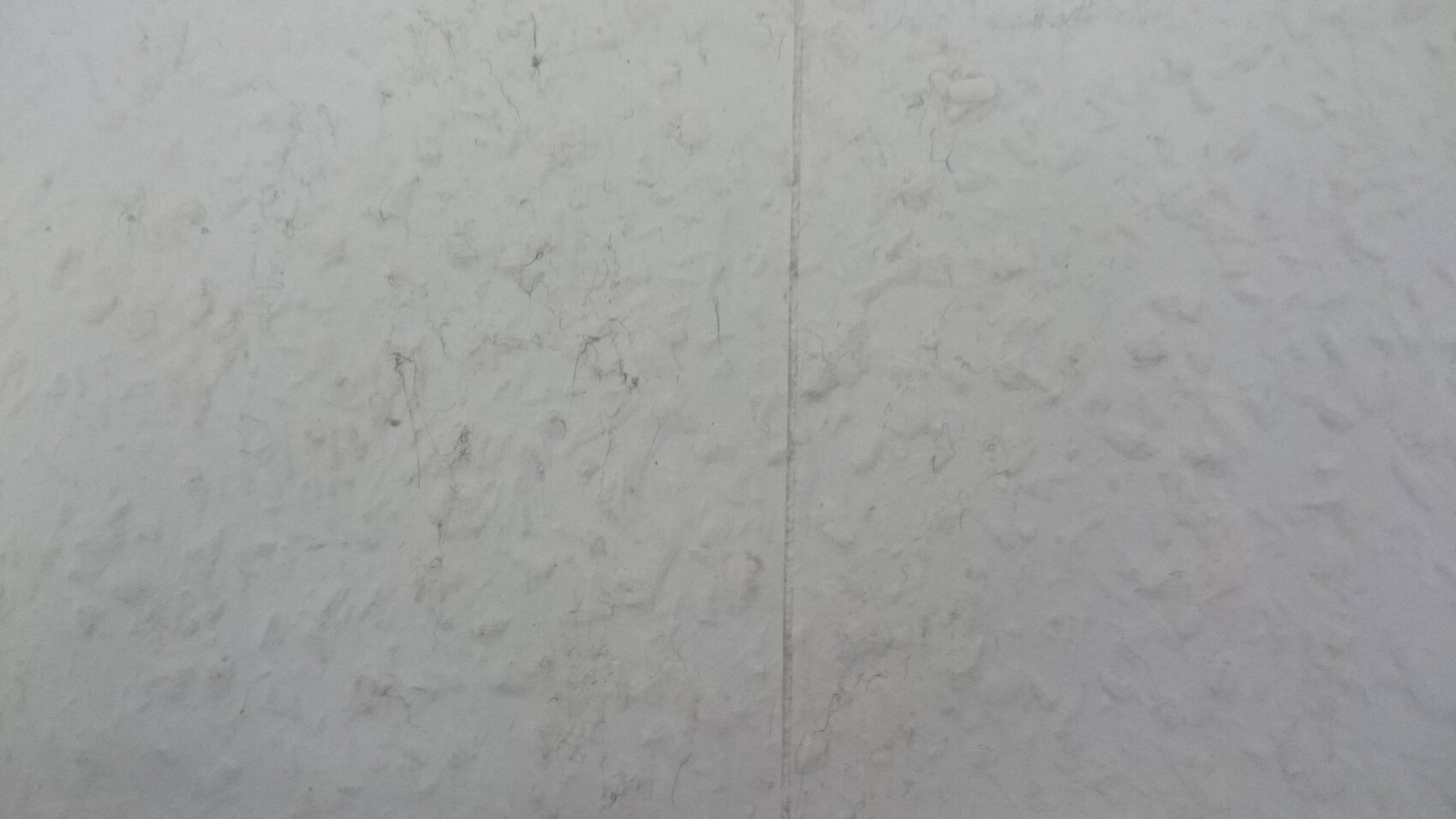

wir haben unsere Wände von einer Malerfirma Tapezieren lassen, da wir es uns selber nicht zugetraut haben. Allerdings sind wir mit dem Endergebnis gar nicht zufrieden, so hätten wir das sicher auch allein hinbekommen. Wir haben nicht den billigsten genommen, auch nicht den teuersten, das Angebot lag mit 5,95 Euro pro m2 im Mittelfeld.
Bereits mit Farbe gestrichen (von uns):

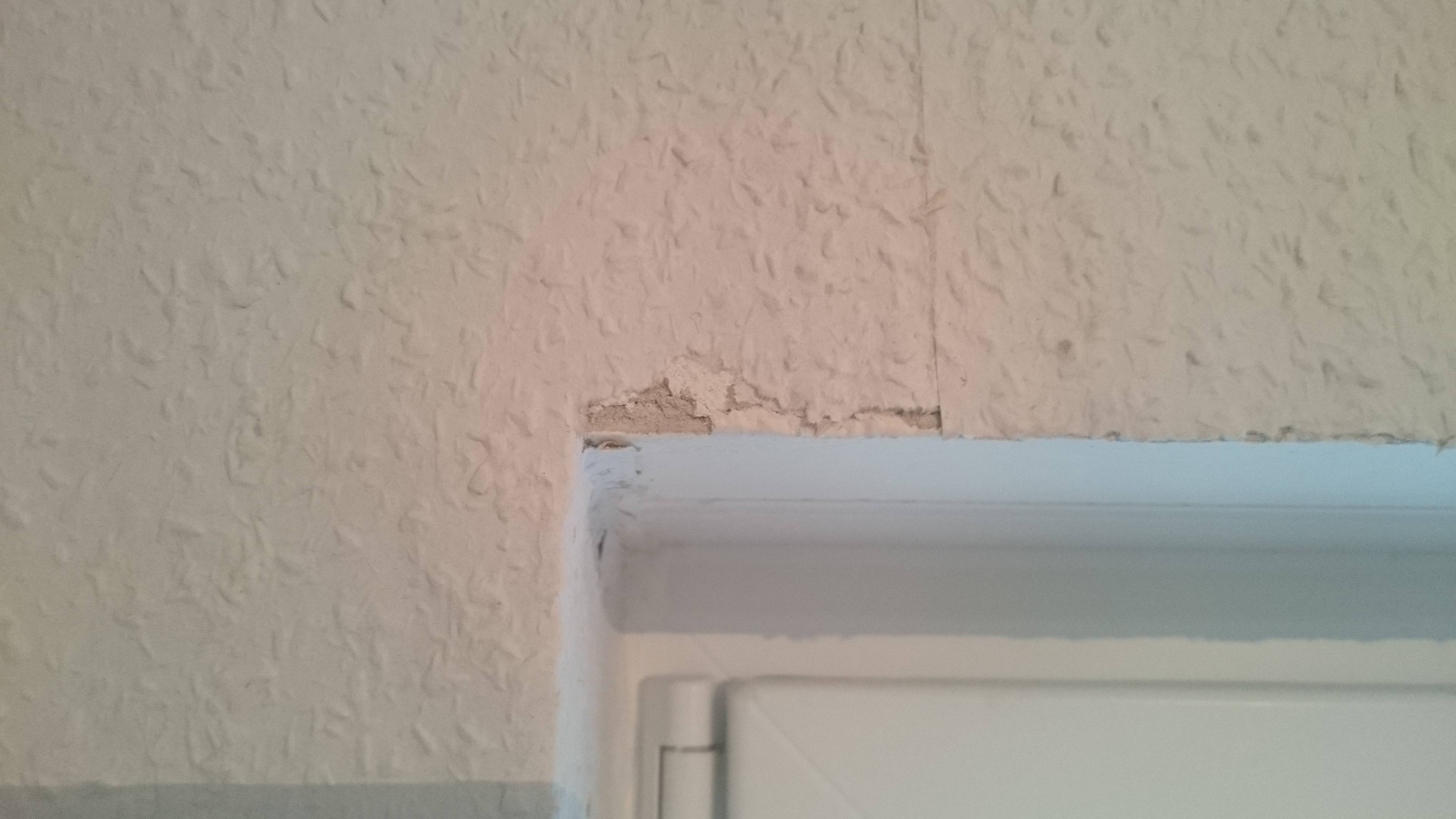

Noch nicht gestrichen:

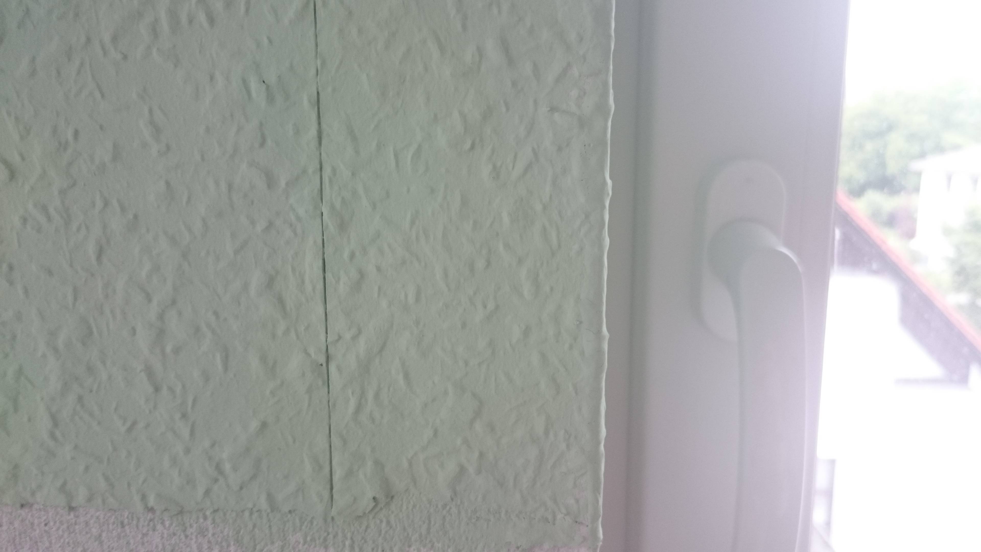

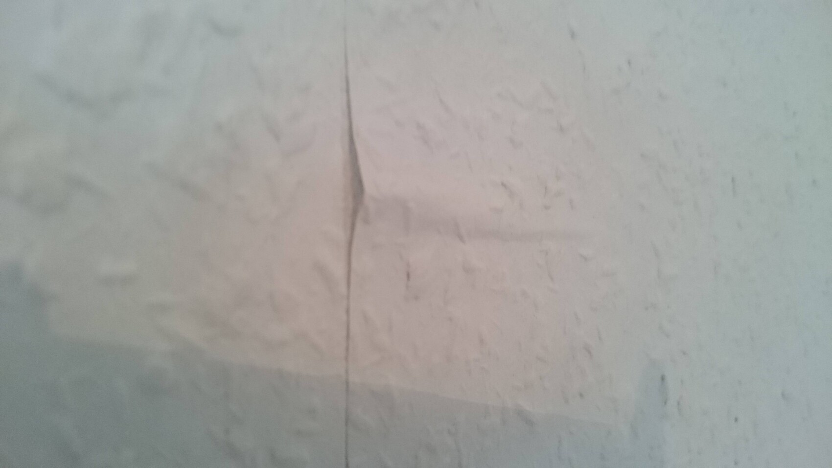

weitere Mängel:

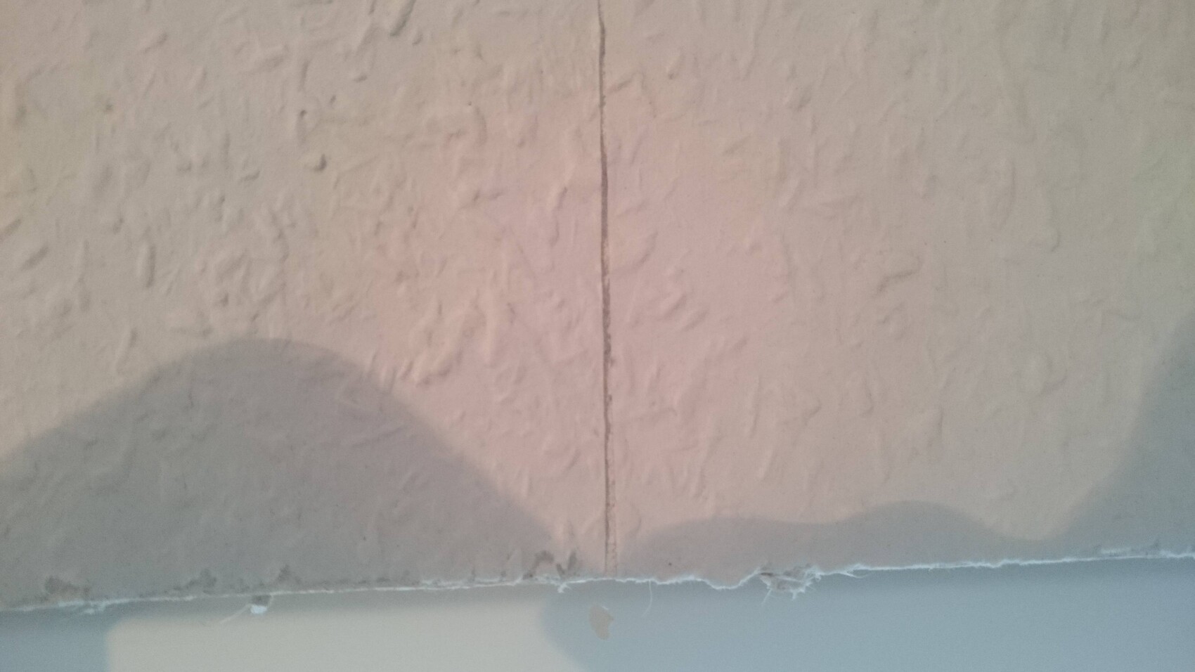

Und einmal wurde unten zu viel Tapete abgeschnitten, so das oberhalb der Fußleiste was fehlen würde. Da wurde dann einfach nachträglich Tapete dran geklebt.
Würdet ihr das so akzeptieren? Ist das fachgerecht?

Bauexperte14.07.15 23:33Guten Abend,
hast Du über ein bekanntes Portal vergeben? Jedenfalls mit offizieller Rechnung? Davon hängt ab, ob Du reklamieren kannst. Denn ich würde das nicht abnehmen; es sieht aus, als wäre zu wenig Kleister als auch keine Nahtroller verwendet worden.

Bauexperte15.07.15 00:02underfree schrieb:
Ist es normal, dass direkt nach dem tapezieren viele Bläschen in der Raufaser sind und diese sich dann über Nacht rausziehen? Ja. Das ist kein Problem - bin zwar kein Malermeister, habe aber schon genug Wände in meinem Leben tapeziert Warte die Termine ab, bevor Du bezahlst. So blind kann der Meister nicht sein, als das er den offensichtlichen Mangel nicht erkennen würde. Weiß auch gerade nicht, weshalb überstrichen wurde? Sollten die Stöße quasi zugemalert werden?
