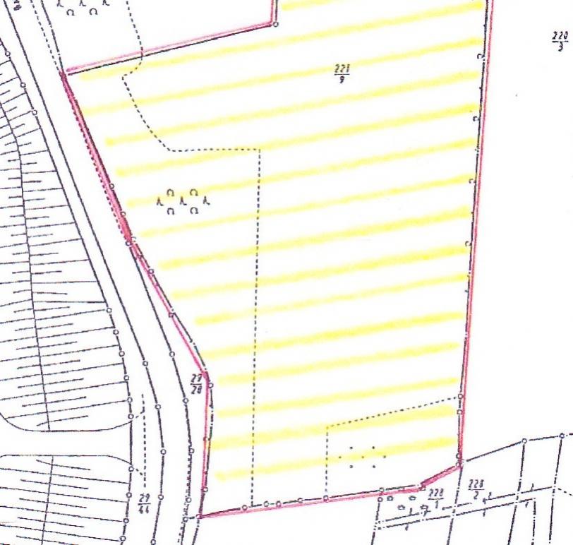

Leider konnte der nette Herr vom Bauordnungsamt in Kiel mir auch kaum weiter helfen. Klar ist nur, dass das Grundstück in einem Mischgebiet liegt und ich deshalb sowohl Privathäuser als unsere Firmenbüros bauen kann.
Für alles andere sollte ich am Besten einen Bauvorantrag stellen, der mich ca. 200-500€ kostet. 🙁
Projekt-Kiel
17.06.11 12:45
Da ich nichts darüber hier im Forum gefunden habe, muss ich mal nachragen:
In meinem Bebauungsplan heißt es: "Grünstreifen und Knicks sind zu erhalten"
Was heißt das und wie erkenne ich diese Flächen in der Flurkarte?
Vielen Dank im Voraus für eure Hilfe
E.Curb
17.06.11 15:48
Moin,
Das heißt nichts anderes, als dass die Grünstreifen und Knicks zu erhalten sind. Also nicht abholzen oder überbauen 😉
Meinst Du wirklich Flurkarte ? Da ist nämlich nix drauf zu erkennen.
Im Bebauungsplan sollte es hingegen eindeutig gekennzeichnet sein (Legende)
Gruß
Projekt-Kiel
17.06.11 19:31
Also ich habe vom Makler nur die Flurkarte bekommen und den Teil B des Bebauungsplan. Für den Teil in dem die Grünflächen und Knicks sein sollen gibt es überhaupt keinen Bebauungsplan. In der Flurkarte erkennt man nur gestrichelte Linien und Punkte, laut der Beschreibung vom Makler könnte es das sein, sicher bin ich mir aber nicht.
Ich stell euch den Ausschnitt mal als Anhang rein. Der Ausschnitt ist definitiv aus der Flurkarte.
Lageplan einer Parzelle mit Grundstücksgrenze und gelb schraffierten Bereichen
E.Curb
18.06.11 13:47
Moin,
handelt es sich bei dem farblich markierten Bereich um das Bebauungsplan-Gebiet ?
Hierfür müsste es doch auch einen Plan geben, nicht nur Text.
Hast Du Dir das Grundstück mal angesehen ?
Gruß
Projekt-Kiel
18.06.11 14:15
Hallo.
Ja das gelbe ist das Grundstück, aber einen Bebauungsplan gibt es definitiv nicht, habe schon beim Bauordnungsamt angefragt.
Nein, momentan wohnen wir in Saarbrücken und da ist Kiel nicht mal um die Ecke.
