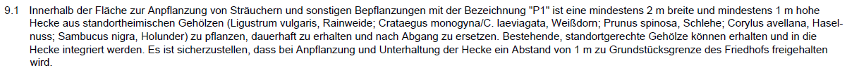

Es muss 1m komplett frei bleiben.
Bist du wirklich 100% sicher, den Bebauungsplan richtig zu interpretieren? Die Angabe des Abstands des Stamms ist nämlich a) ziemlich verbreitet und b) hier sehr sinnvoll.
Vielleicht postest du den Ausschnitt mal? (Und sei es nur, damit wie dann alle fassungslos die Augen vergehen können ;) )

Schön das ihr euch darum Gedanken macht, aber ich denke der Bebauungsplan ist doch recht eindeutig. Ich habe damit auch überhaupt kein Problem, da ich die Festlegung ohne Probleme nachvollziehen und respektieren kann.
Hinweis: P1-Fläche für Sträucher; Hecke 2 m breit, 1 m hoch; 1 m Abstand zur Friedhofsgrenze.
Smialbuddler
Hm, danke für den Auszug! Ich finde ihn ehrlich gesagt immer noch nicht wirklich eindeutig. Aber der Part der Abstandseinhaltung "bei der Unterhaltung" spricht leider für deine Auslegung, weil sich der Stamm ja nach der Pflanzung kaum verschieben wird.
Der geforderte Abstand ergibt ja auch schon Sinn, wenn angrenzend ein Friedhof liegt. Schnittmaßnahmen sollen also von deinem eigenen Grundstück aus möglich bleiben.
