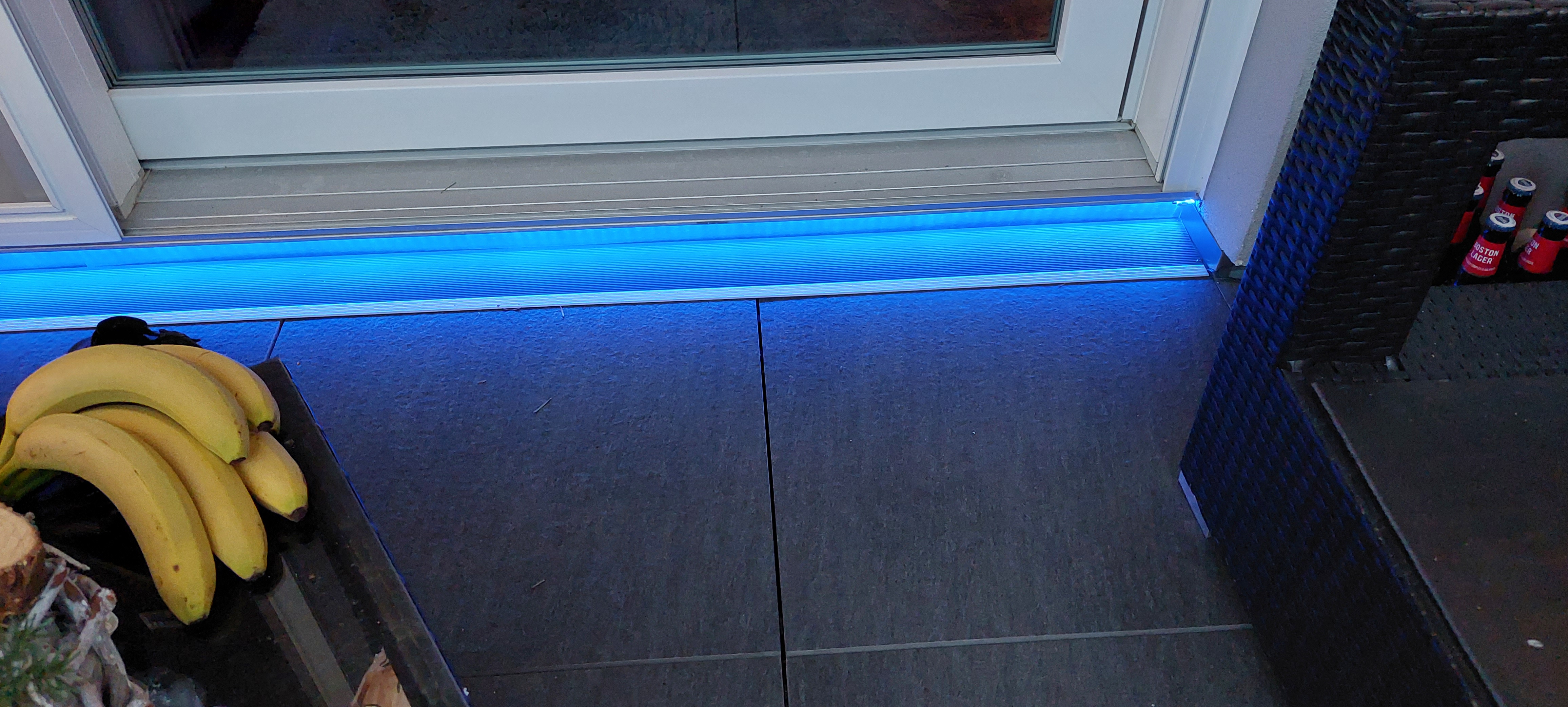

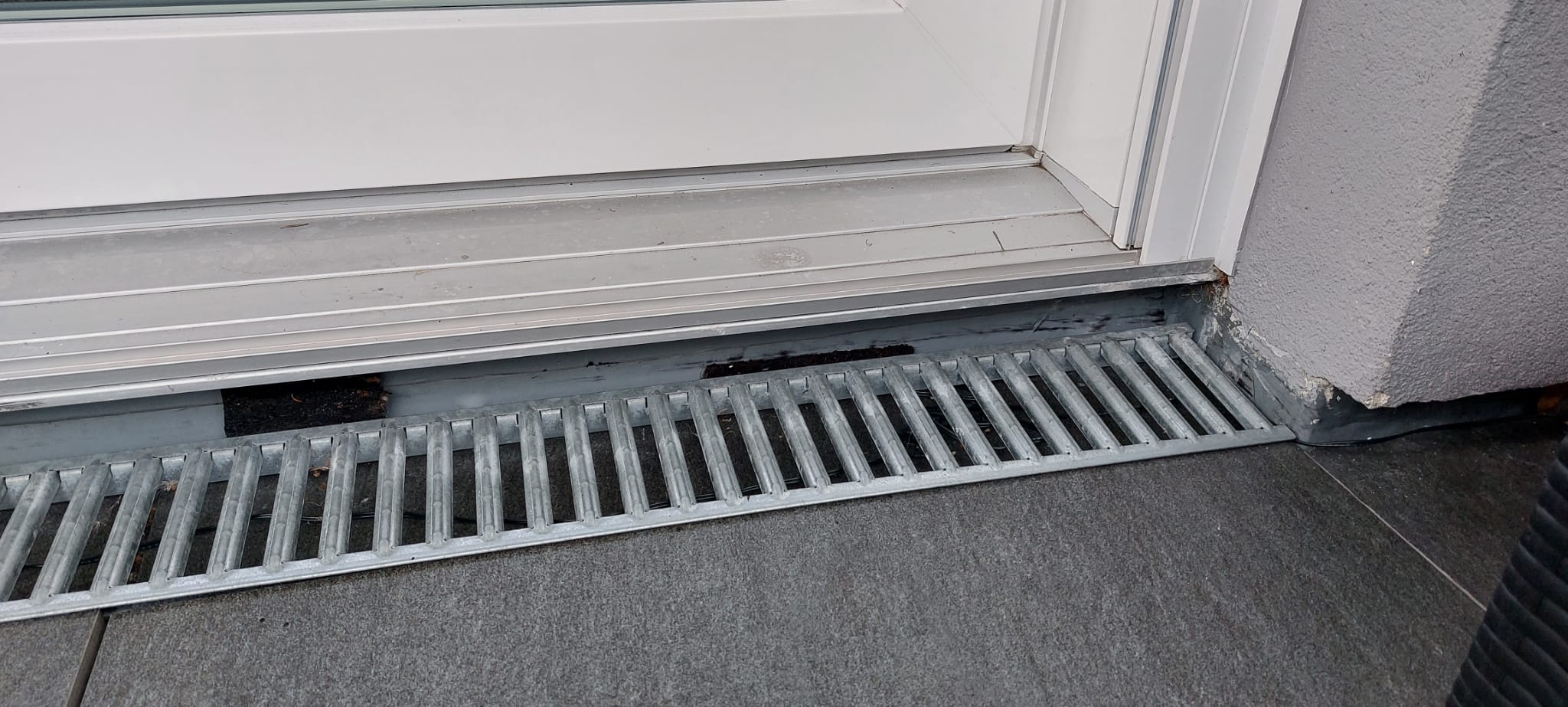

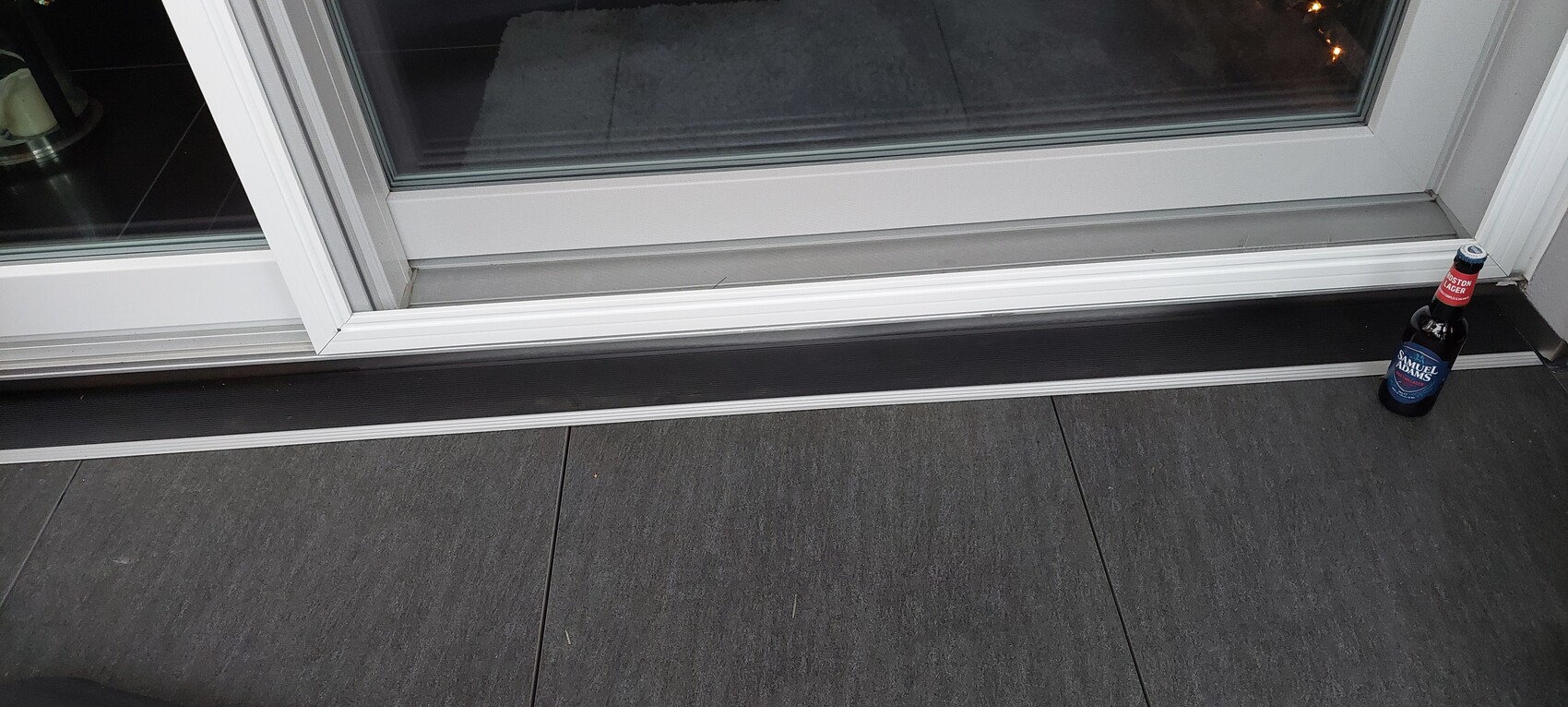

...wir haben die Hebe-Schiebetür nun 5 Jahre im dichten Zustand in Betrieb. Eine Flügelanlage wäre auch höher gekommen.
Der Flächenbündige Verbau (Schwellenlos), wurde verwehrt, da die Höhe für eine ausreichende Rinne angeblich nicht da war. Mit den paar cm können wir leben.
Der Terrassenbelag ist auf Stelzlager verlegt, welche wiederum auf Gummimatten stehen und diese wieder auf einer Dickfolie als Abdichtung.
Die "Rinne" aus losen aufgelegten Gitteroste konnte ich nicht mehr ersehen! Deshalb die senkrechte mit Edelstahl verblendet und die Roste durch ein WPC Paneel ersetzt.
Auch das regelmäßige herausnehmen, um den Blätterwald zu entfernen ist nun erledigt.
Schiebetür mit darunterliegendem langen Metallabflussgitter vor grauer Außenwand.
Bierflasche Samuel Adams Boston Lager steht rechts neben der Glastür auf grauen Fliesen.

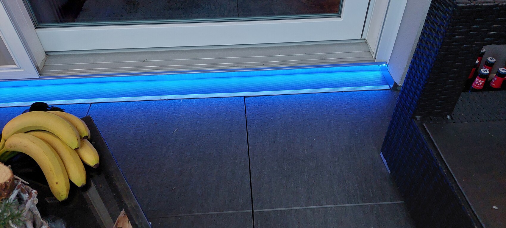

Bananen links, blaue LED-Lichtleiste an der Türschwelle, rechts Korbsessel und rote Dosen
