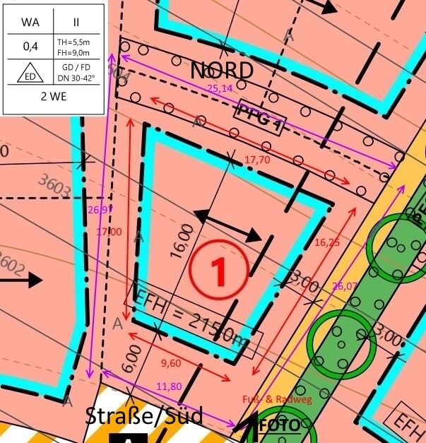

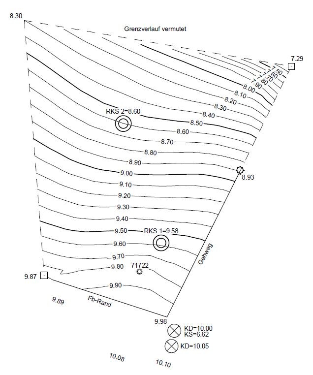

ich habe einen Grundstück mit Hanglage (nicht viel) gekauft (siehe Anhang).
Der Grundstück ist ca. 25m x26m x 11,8m x 26,9m
Baufenster ist 9,6m x 17,00m x16,25m x 17,7m
Mir gefällt ein Haus mit Außenabmessung von ca. 10,4 m x 10,4 m.
Frage 1: mit oder ohne Keller
in Baufenster sind ca. 2m Höhen unterschied. Was Lösung (mit oder ohne Keller) ist besser? Laut Kalkulation vom Bauträger kostet der Nutzkeller ca. 80.000€
Wir brauchen nicht viel Platz, möchten unseres Haus aber nicht tiefer als Straßenniveau verlegen
Frage 2: Carport/Außenanlage
zurzeit gefällt mir die Lösung ohne Keller besser. Nun kommt es zu der Frage, wo der Carport (und das Haus) zu platzieren. Je mehr ich das Haus nach Norden platziere, desto mehr muss ich auffüllen.
Frage 3: wie habt Ihr bisher mit Außenanlage (Carport, Garten, Auffüllung...) erledigt. Mein Berater meint, dass man es meisten nach Fertigstellung des Hauses kümmert. Ich soll später (wenn das Haus fertig ist) zu Gärtnerei gehen. Ich bin die Meinung, dass es viel besser ist, jetzt (bevor das Haus steht) mit Außenanlage sich zu kümmern.
Ich danke euch herzlich für eure Hilfe.
Topografische Karte mit zahlreichen Konturlinien, Hinweis Grenzverlauf vermutet, RKS-Markierungen.
Bebauungsplan mit Parzellen, Gebäuden, Straßen und Grünflächen.
Ja was denn nun?
Zaba12 schrieb:
weil sie den Hang unterschätzt haben
Unterschätzen ist schlecht, auch hier auf jeden Fall mit berücksichtigen und Geld einplanen. Jedoch sind es bei einem 10,4m Haus hier ca. 80cm, mit Terrasse also ca. 1,1m. Also auch ohne Keller unproblematisch. Nun muss man schauen, wo sind die Höhenbezugspunkte für Einfamilienhaus, Traufe, First (Ist das die 215,5m Höhenlinie an der südlichen Grundstücksgrenze?) und wo ist der ausgefüllte Fragebogen.
Hab die Höhenlinien mir jetzt nicht genau angeschaut. 2m im Baufenster klingen erst mal ordentlich.
Zu meinen Nachbarn: Naja wenn der Vertriebler sagt: Sie haben doch keinen Hang oder das wird nicht so teuer, dann passiert genau das, was nicht passieren soll.
Wenn’s wirklich nur 1,1m sind dann kann man das wunderbar mit Böschung und 50x50cm L-Steinen ausm Baumarkt machen, sofern man da Bock darauf hat.
