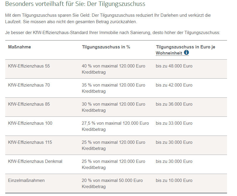

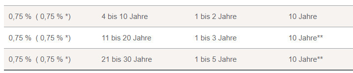

nordanney
29.12.20 11:47
Alibert87 schrieb:
Ist es denn sinnvoll zb den kfw Kredit dafür aufzuwenden?
Kommt darauf an. Bei Dir noch nicht bekannte Variablen sind, was Du finanzieren musst/möchtest, welche Konditionen ein Bankdarlehen hat und welches KfW-Level Du erreichen möchtest.
Das Programm Energieeffizient Sanieren kommt für die Sanierung in Frage:
Tabelle: 0,75% und Altersbereiche 4-10, 11-20, 21-30 Jahre; 1-2, 1-3, 1-5 Jahre.
Tilgungszuschuss-Tabelle: KfW-Effizienzhaus-Standards und Einzelmaßnahmen.

Das ist alles relativ. Beim Zuschuss habe ich nur wenige Tage gebraucht - abgerechnet wird aber erst am Ende. 0,75% für 10 Jahre ist nicht schlecht, sind aber "nur" 10 Jahre.
Der Energieberater hat 3.520€ gekostet (Baubetreuung aber nur online, ich brauche ihn nicht vor Ort) - davon gibt es über die KfW 50% zurück. Beantragung unkompliziert und schnell.

Ich hatte mir das kfw Thema noch nie so detailliert angeschaut, danke!
Praix:
Also ich nehme einen kfw Kredit über 120TE (kfw 85) über 10 Jahre auf, zahle dann mtl. 1200 Euro und erhalte, dann die 36.000 Euro?
Was zahlt die kfw Bank, die Materialkosten und ich weise diese als Rechnung nach? Was ist, wenn ich die Dämmung des Daches selber erledige?
