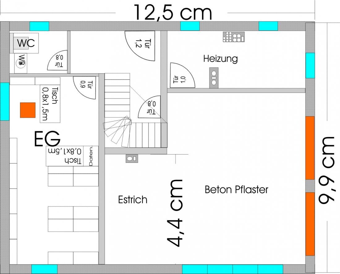

hallo zusammen, nun habe ich endlich einen neuen Entwurf zur diskussion
Hans6603
14.02.13 18:56

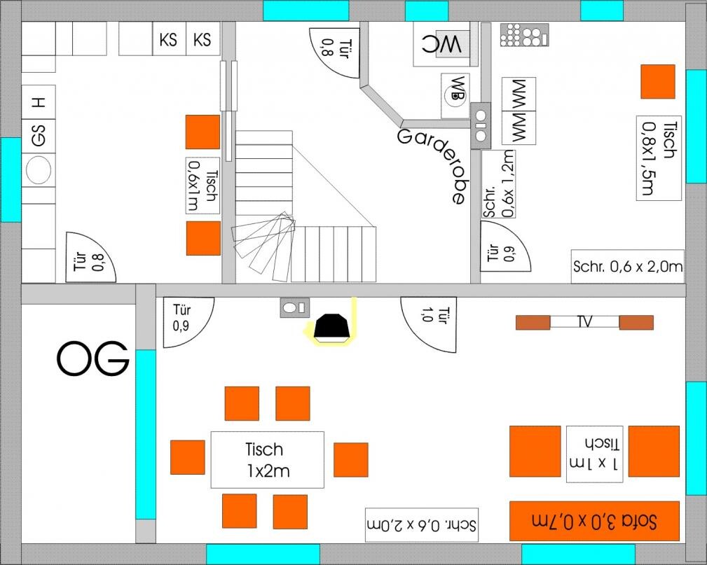

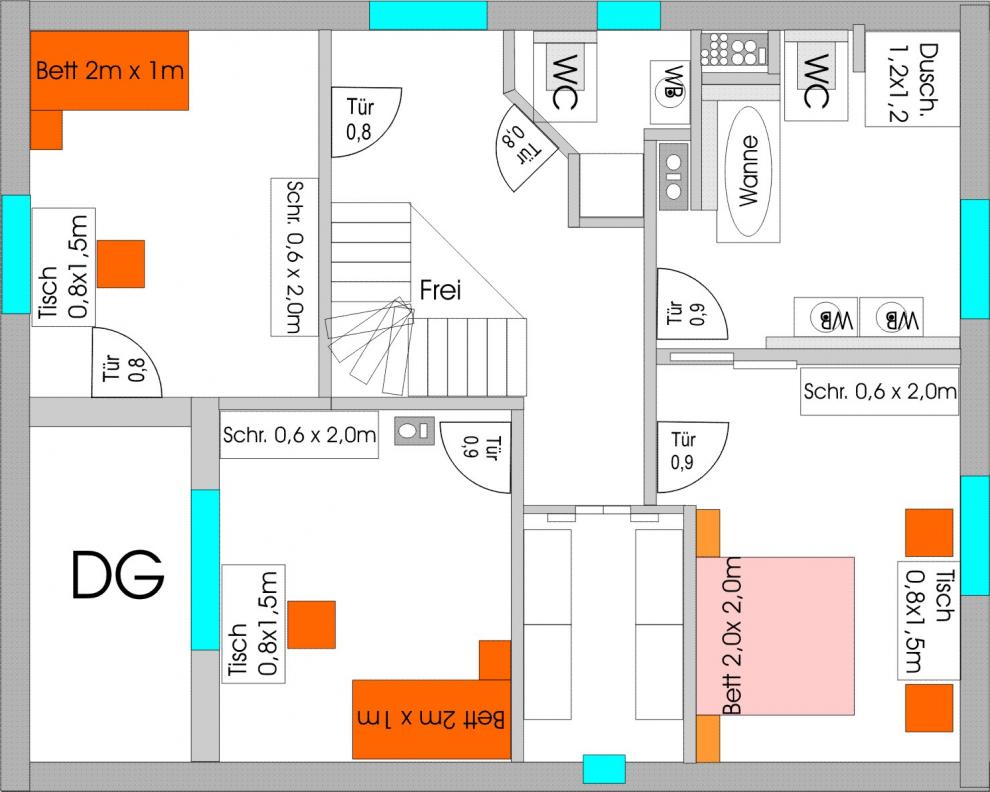

Hallo da bin ich wieder, ich danke allen die mir bisher Ihre Meinung mitgeteilt haben, ich habe mir sehr viel zu Herzen genommen und Grundlegende Umbauten vorgenommen.
@ Bauexperte die Finanzierung habe ich mir auch mal mit 400T€ anbieten lassen um etwas sicherer zu sein.
hier habe ich meine neuen Grundrisse, vielleicht könnt Ihr mich nochmals "Abwatschen"
Danke allen im Voraus
14.02.13 19:59
Was hat denn Dein Architekt damals zu Deiner Planung gesagt?

Ist da wo DG / OG drin steht schon Luft? Wenn nein fehlt dir in den einem Zimmer im DG ein Fenster. Wieso machst du deinen Hauswritschaftsraum nicht in den Keller zur Heizung? Dann könnzesz du im OG die Küche da rein tun und eine offene Koch/Wohnlandschaft schaffen.
