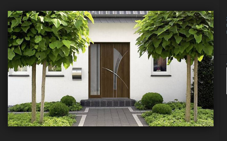

aktuell haben die ersten Arbeiten auf unserem Grundstück begonnen und es wurde über die Höhen / Eingang etc. gesprochen.
Es gibt ja prinzipiell 2 Möglichkeiten den Eingang zu gestalten: ebenerdig / oder mit Stufe(n)
Wir sind uns einig, dass wir eine Stufe vor der Haustüre wollen. Unser GU meinte, dass wir die 16 cm Estrich als Stufe ins Haus nehmen können und so keine Stufen vor dem Haus bzw. Podest benötigen. Ich kann mir aber nicht vorstellen wie das von Außen ausschaut. Da hängt doch die Haustüre dann quasi in der Luft?!
An der Seite wo die Haustüre ist, soll später ein Carport platziert werden, welches als Überdachung mit dient und es wird auch ein Durchgang in den Garten sein. Die Bedenken vom GU waren nun, dass wenn vor der Haustüre noch eine Stufe betoniert wird und ein Auto dort parkt, kommt man nicht mehr so einfach mit einer Schuppkarre oÄ in den Garten.
Alles logisch, aber wie sieht es aus, wenn keine betonierte Stufe dort ist. Auf Google finde ich nur ebenerdige Eingänge oder eben mit klassischen Stufen vor dem Eingang...
Hat jemand auch sowas und könnte ein Foto online stellen?
Grüße
S.

Ich kann mir das nicht vorstellen ... Da fliegen die Leute ja zur Haustüre raus...
Stockheim
03.04.17 13:32
so wie ich es verstehe, soll es wie in dem Bild sein, nur eben ohne die Stufe davor
Weiße Hausfront mit dunkler Holztür, zwei Fenster, Treppenstufe und grünem Vorgarten mit Bäumen.
lastdrop
03.04.17 14:35
Ich kann mir das schon BILDLICH vorstellen, halte es aber für undenkbar, dass so etwas gebaut oder empfohlen wird ...

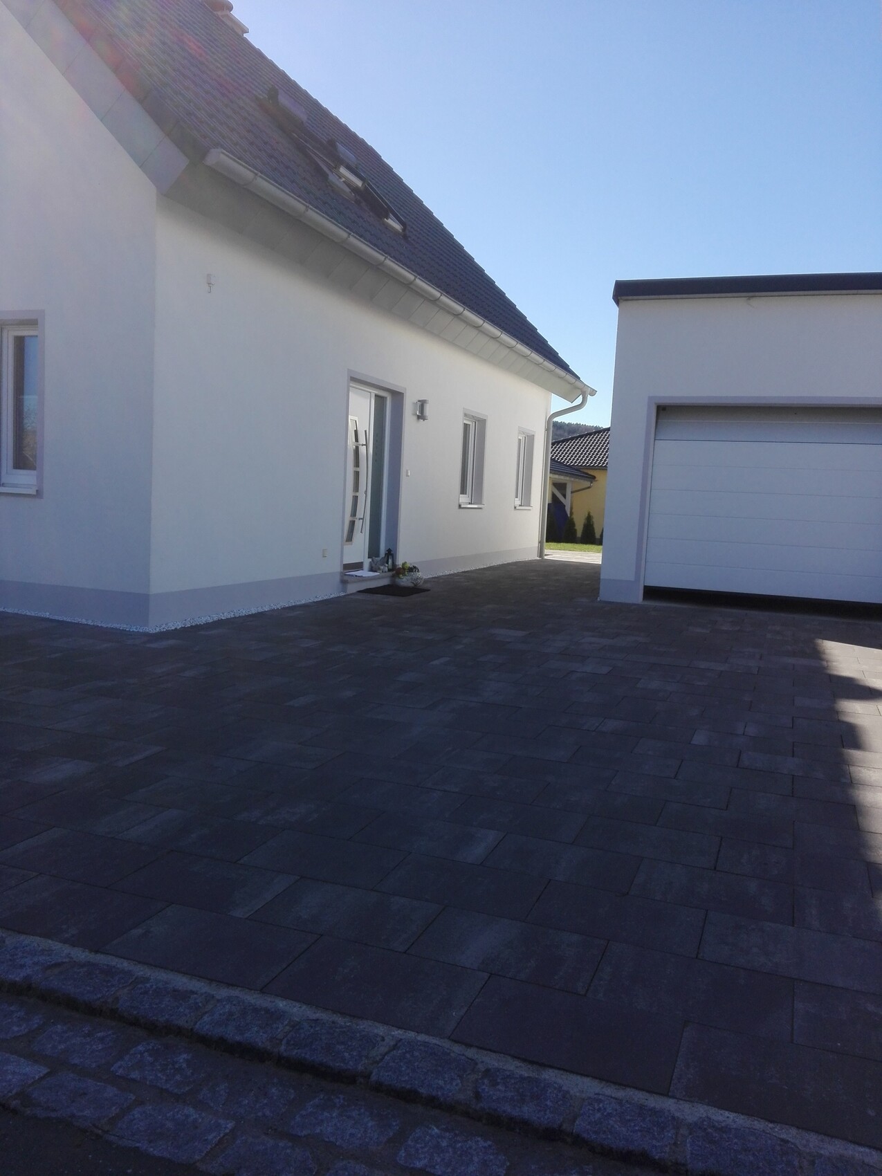

Stockheim
03.04.17 14:41
habe noch was gefunden, die nur nen minimalen Vorsprung an der Türe haben. Aber ganz ohne finde ich nichts - wahrscheinlich habe ich das dann falsch verstanden.
Wie ist eure Meinung zu nem ebenerdigen Eingang?
Modernes weißes Einfamilienhaus mit dunkler Pflaster-Einfahrt; rechts steht eine Garage.
apokolok
03.04.17 14:58
Das geht so nicht wie du dir das vorstellst.
Muss auch der GU anders gemeint haben, das wäre einfach nur gemeingefährlich und kompletter Quatsch.
